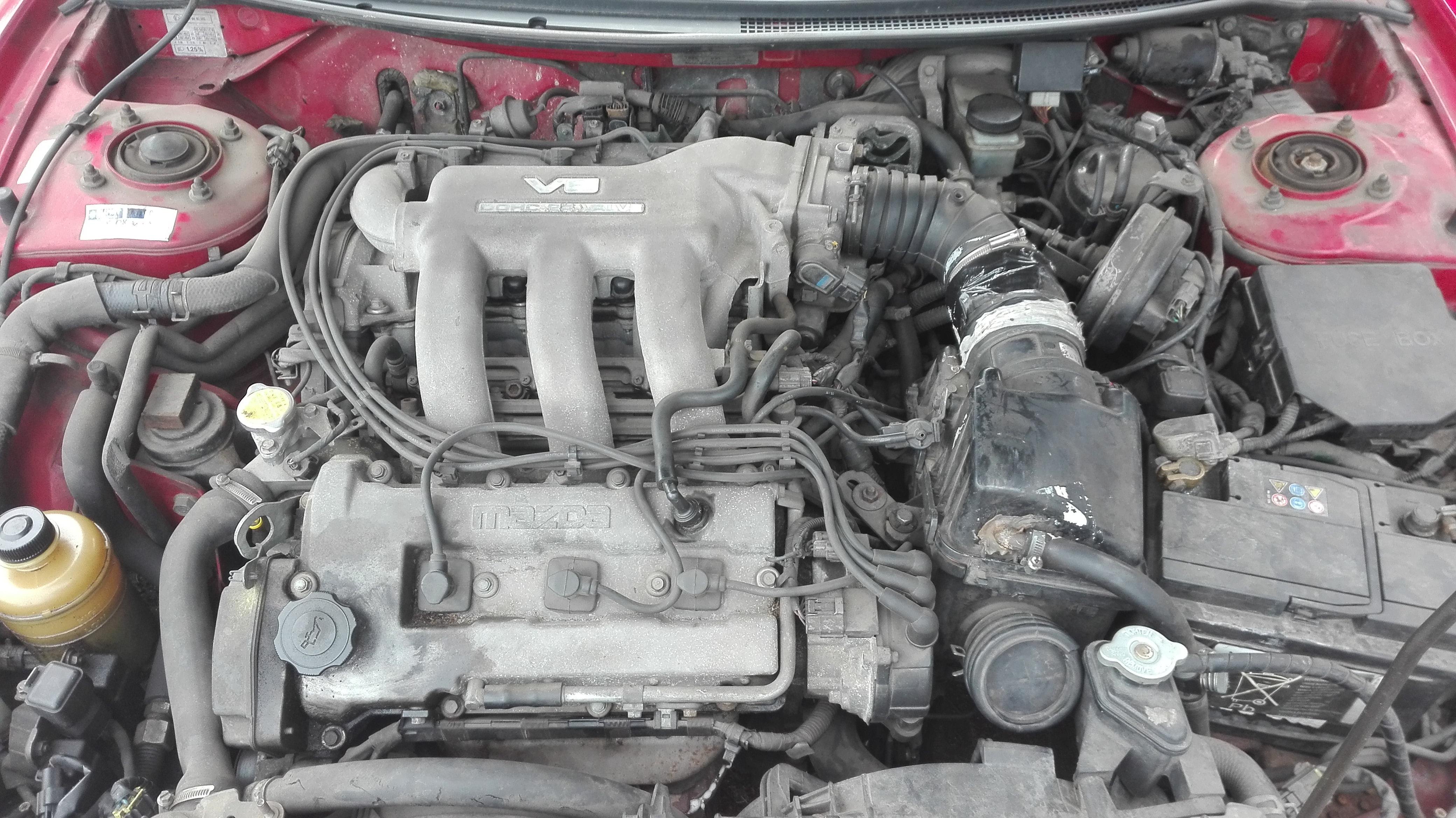

Jako że przymierzam się do kupna mx6 znalazłem coś w rozsądnych pieniądzach i przyzwoitej blacharce z wiadomych przyczyn nie napisze gdzie co i jak i za ile :> proszę Was o rzucenie okiem na niepokojące mnie zdjęcie. Dodam ze auto ma nakręcone blisko 290tyś. Martwi mnie podłączenie lpg, zaślepiony wlot powietrza i niepodpięte podciśnienia <płacze> Ponoć odpala normalnie, pracuje równo na lpg i na pb. Proszę o opnie co do załączonego foto i mojego opisu

Jakaś ''rzeźba'' jest, ale to musisz przejechać się autem żeby sprawdzić i ocenić. U mnie podciśnienie od dolotu leży luzem i nic się nie dzieje. Nie wygląda to źle zapewne da się to ogarnąć, ale ktoś to zrobił żeby działało a wygląda jak wygląda.

Silnik wytrzyma Jak będzie chodził na dobrym oleju to nic mu nie grozi Jak będziesz pilnował jego stanu to panewki tez będą ok Sprawdź czy nie kopci na wysokich obrotach i na zimnym po odpaleniu Jak nie kopci to ok Dolot do odbudowy bo tu jakaś rzeźba jest straszna Gaz tez najstarszy jaki może być niestety

A się tylko zapytam, skąd silnik zasysa powietrze do silnika?
Jeśli wlot powietrza jest za filtrem, to nie wiadomo co zdążył silnik zassać wraz z powietrzem..
Pierwszy raz widzę zaślepiony dolot w prawidłowo pracującym silniku...

@zadra – też się nad tym zastanawiam, widziałem różne patenty typu zwężki na dolocie ale zaślepiony całkiem...

Dokładnie to samo rzuciło mi się w oczy – skąd ten silnik bierze powietrze do poprawnej pracy?

Jak już znajdziesz odpowiedzi na podstawowe pytania, to opisz co zauważyłeś;
Tylko oglądaj głową a nie sercem...
Gaz to jakaś samoróba, albo przerabiany garażowo. Gdyby buda i zawieszenie były w b.dobrym stanie, to silnik można ogarniać, ale prace przy silniku pociągną 2xwięcej kosztów niż zakup całości..
Myślę,że ucywilizowanie instalacji gazowej pociągnie blisko 1000zł..
