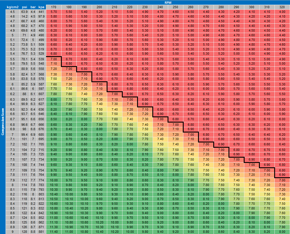

Może być zapłon, najprościej sprawdź kompresję – będzie wiadomo:
