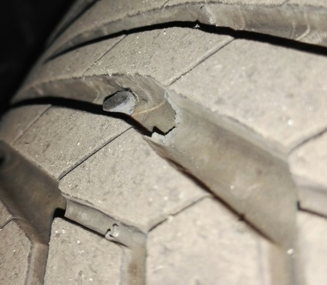

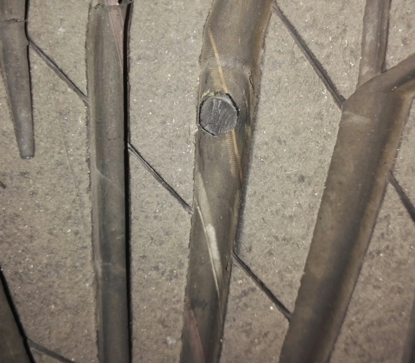

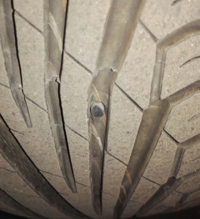

Niestety zmierzyć bieżnika mi się dokładnie nie udało nie mam obecnie przy sobie narzędzi typu suwmiarka. Na oko wygląda, że opony z przedniej osi są zużyte już trochę a na tylnej praktycznie jak nówki. Dwóch opon raczej teraz nie wymienię bo to trochę drogo wyjdzie (900zł). Z decyzją o wymianie tej jednej wstrzymam się chyba do momentu dokładnego zmierzenia bieżnika. Załączam zdjęcia naprawionego uszkodzenia. Powinno to tak wystawać czy ściąć ten kołek na równo z rowkiem bieżnika? Co o tym myślicie? Wygląda ta opona na bezpieczną do jazdy? Ja jeżdżę raczej max 160km/h raz zdarzyło mi się 190 km/h.

Ja miałem w takiej samej nowej oponie dziurę i to po przebiegu może ze 3k maks, naprawiłem i nie mam zamiaru kupować nowej opony, bez przesady. Tylko moja dziura było dużo mniejsza, tylko łata od wnętrza poszła. Z tym indeksem to ja taką wzmiankę widziałem tylko na jednej stronie, nie mogłem więcej jak jednego źródła takiej informacji znaleźć. Też zależy czy ma to wpływ bez względu na prędkość, czy tylko jak jeździmy blisko indeksu – ja 270, czy nawet 200, jeździć nie mam zamiaru.

Postprzez xRafalx » 15 wrz 2016, 11:22
Miałem ten sam model opony, tyle, że miały indeks V, jeżdżę bardziej ostro, prędkości sięgały nie raz lekko ponad 200km/h, np gdy na wakacje to połowa drogi ponad 200. Jeździłem na tej naprawianej oponie 3 lata i nie było problemów, a moja opona była dużo bardziej rozwalona. Więc nie wydziwiałbym i nie przejmował bym się takim czymś.

Postprzez czarmi » 15 wrz 2016, 12:13
Już na pewno nic w niej nie ruszaj, nie ścinaj :|
