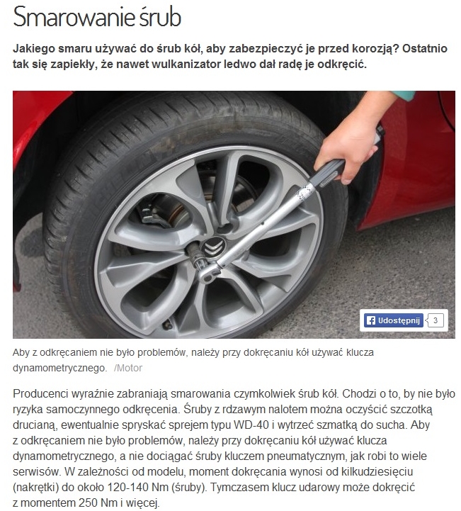

Postprzez stachan » 5 sty 2015, 18:29
Może będzie pomocne:
www.magazynauto.pl
Ponadto:
