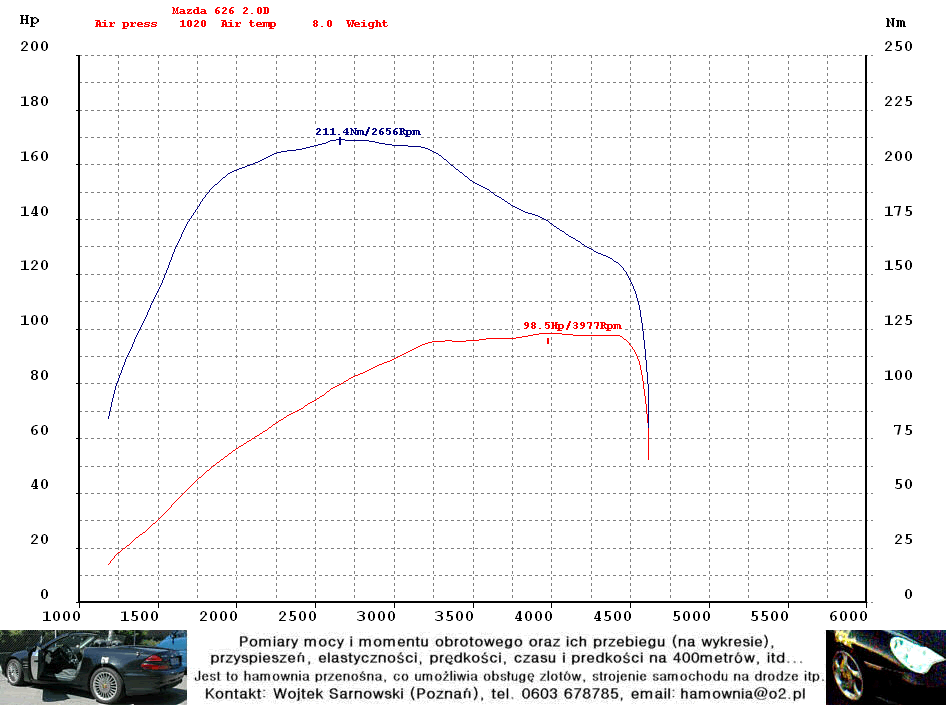

Być może doleję oliwy do ognia, ale jak już otworzyłem te rysunki z wykresem to "kątem oka" zauważyłem (być może się mylę), że każdy pomiar wykonany był na innej hamowni (różne znaki firmowe). Wiem, że rożnica jest duża, ale gdyby moja uwaga była słuszna to być może, jeden (lub nie daj Boże oba) przyrządy wymagają serwisu. W razie czego służę w miarę sprawdzonym źródłem. Około 3 lat temu miałem kłopty ze słynnym zaworem i przy okazji przed i po naprawie zrobiłem pomiar – identyczne parametry. Pozdrawiam.

Mój wykres wygląda nieco inaczej:
http://i155.photobucket.com/albums/s303 ... 26_20d.gif
Po przysłaniu mi internetem tego wydruku otrzymałem informację, że mam sobie sam doliczyć +2,1%, bo zabrakło kompensacji chyba temperatury powietrza.
Wychodzi mi 100,5 konia oraz 215Nm, czyli niezły wynik. Hamownia przenośna, przy bardzo dokładnej masie auta można bardzo dokładnie wyznaczyć rzeczywistą moc (osobiście uważam, że jest o wiele lepsza jak hamownia stacjonarna, która nie oddaje rzeczywistych warunków).
Mam jednak inny przebieg momentu obrotowego. Trochę brakuje mi od dołu (ale miałem jeszcze trochę niedoczyszczony IC oraz zatykający się EGR).
Nie zmącisz mej radochy :D
to jest hamownia na której w zeszłą sobotę mazdowicze mieli DynoDay

Postprzez xANDy » 27 cze 2007, 12:51
Hamownia zawsze ma jeden problem – kalibrację wyjściową i tutaj jest "pies pogrzebany". Nie na darmo przy robieniu tuningu (chipowaniu) robi się pomiar przed, wirusuje się elektronikę, robi pomiar po a najlepiej jak wszystko odbywa się bez wyjmowania auta z rolek. Problemem jest właśnie kalibracja.
Jak wsadzisz auto na rolki, zmierzysz – wyjedziesz i za godzinę powtórzysz pomiar – różnice mogą już być zauważalne. A co dopiero jak się robi to na różnych hamowniach.
Dlatego twierdzę, że najlepszą kalibrację mają hamownie przenośne – gęsty czujnik, prosta droga i bardzo dokładnie określona masa auta (miałem znaną co do kilograma, nawet wliczałem ilość paliwa).

bafanabafana – nałożyłem Twój i mój wykres na siebie – od 2500 do końca mamy identyczny wykres momentu obrotowego. W moim przypadku jednak od początku mam sporo większy moment obrotowy – przy 2000 róznica sięga 22Nm.
Tak samo przeskalowałem sobie rysunkami wykresy mocy – u mnie szybciej dociera do max. (przy 3250 rpm mam max.) moc i ciągnie się tak jak Twoja do końca, z tym mały "wzgórkiem" przy 4000.
Mam więc całkiem logiczną propozycję – wyczyść sobie IC i sprawdź co się dzieje z EGR.

Postprzez bafanabafana » 27 cze 2007, 17:45
xANDy napisał(a):bafanabafana – nałożyłem Twój i mój wykres na siebie – od 2500 do końca mamy identyczny wykres momentu obrotowego. W moim przypadku jednak od początku mam sporo większy moment obrotowy – przy 2000 róznica sięga 22Nm.
:| przypatrz no sie dobrze jeszcze raz...Ty chyba ogladasz jakis inny wykres :)
ja nie widzę Twojego wyższego momentu w żadnym zakresie obrotów :)

Postprzez xANDy » 28 cze 2007, 07:20
bafanabafana napisał(a):przypatrz no sie dobrze jeszcze raz...Ty chyba ogladasz jakis inny wykres
Nałożyłem na siebie oba wykresy i przeskalowałem – trochę to kłopotliwe, ale daje faktyczny obraz (mamy "odwrotnie" wyrysowane wykresy mocy i momentu, co zmusza do zabawy na dwa razy). Więc po sprawdzeniu wychodzi dokładnie to, co napisałem.

Postprzez xANDy » 30 cze 2007, 08:52
bafanabafana napisał(a):...załamka normalnie
ŻADNA ZAŁAMKA!
Ale mi sie zbieraj do kupy – chłopie!!
Riki tak mówił o Twojej Madzi, że zastanawiałem się, czy Ci jej nie podprowadzi jakąś nocą.....
Wyczyść dolot i zyskasz kilka zgubionych Nm – szczególnie IC (kolektora nie warto przy tym przebiegu).
Różnice w mocach czy momencie mogą wynikać również z samego paliwa, więc nie ma co się załamywać ani podniecać.
Trochę się pobawiłem:
cienkie linie (czerwona KM i fioletowa Nm) to mój silnik, te grube – to Twoje wykresy – bafanabafana. Oczywiście wykresy są przeskalowane w obu wymiarach względem osi. Pozostawiłem podziałki mocy i momentu z "Twojej hamowni".
PS. u mnie wykres kończy się przy 4500 bo już puściłem gaz a u Ciebie idzie dalej.

Postprzez bafanabafana » 2 lip 2007, 12:54
xANDy...łobuzie aleś mnie oszukał :)
wg Twojego wykresu ja mam 115 KM i prawie 250 nM – to jest prawda ale, że Ty masz więcej i KM i nM to już prawdą nie jest.
swoją drogą...sprytny wykresik ;)
