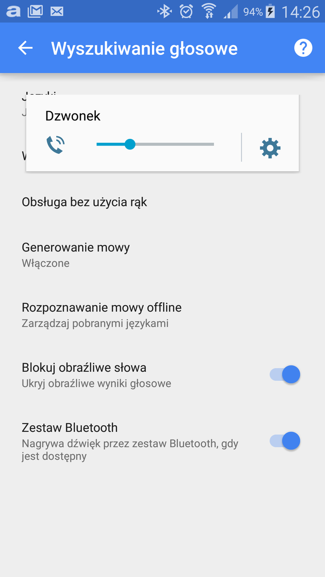

A ja mam pytanie natury technicznej do osób, które już sobie sprawiły oficjalne AA. Czy ktoś może potwierdzić, że "ok google" działa gdy w telefonie mamy włączoną opcję "nagrywanie dźwięku przez bluetooth" w ustawieniach Google Now/Assistant?
Bo przy nieoficjalnej niestety to nie działa, bo nieoficjalne AA rozpoczyna słuchanie (nagrywa mikrofon) dopiero jak "włączymy search bar" i trzeba mieć tę opcję wyłączoną w tym momencie.

Postprzez Raptor77 » 5 paź 2018, 17:10
w którym to jest miejscu ??
bo u mnie na nieoficjalnym jak mam tylko włączone AA wystarczy że powiem ok google i od razu słucha nigdzie nie muszę klikać/naciskać

Postprzez mishaaq » 8 paź 2018, 07:53
Opcja w ustawieniach Google Now/Assistant "Wyszukiwanie głosowe –> Zestaw Bluetooth (Nagrywa dźwięk przez zestaw Bluetooth, gdy jest dostępny)". Gdy jest to włączone to "OK Google" nie działa po uruchomieniu AA.

Postprzez Raptor77 » 8 paź 2018, 13:28
Mam włączone i działa.

Postprzez mishaaq » 8 paź 2018, 17:15
Ok, to sprawdzę teraz jeszcze raz. Może od ostatniego czasu coś pozmieniali. Jak sprawdzałem z rok temu to nie działało.
Edit: Ok, działa. Musieli coś pozmieniać.
