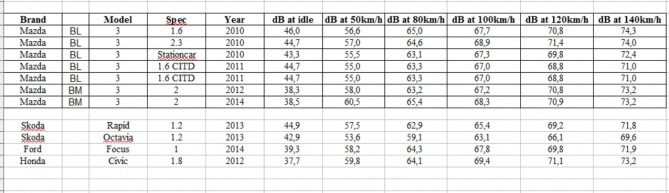

Postprzez Wojtek » 28 sty 2015, 18:57
Wojtek napisał(a):To ma ktos te wartosci poziomu halasu?
To proszę:
Poniżej pomiary z bazy "hałasu" (http://www.auto-decibel-db.com/index.html)
A teraz niech każdy pomierzy poziom hałasu i porówna... Jeżeli odczyty będą powyżej wskazanych danych, to wtedy jest szansa, że wywalczy się akcję poprawienia yyy obniżenia hałasu... ;)

Postprzez wojtix » 28 sty 2015, 19:13
Porównując Mazdę i Rapid 1.2, którą to miałem dziś przyjemność prowadzić pierwszy raz,muszę stwierdzić, ze w M3 jest zdecydowanie!!!!! ciszej w prędkościach do 100 km/h (więcej nie jechałem). A zgodnie z tabelką powinno być o wiele ciszej w Skodzie.
Od: 5 sie 2014, 09:32
Posty: 258 (10/13)
Skąd: KRK
Auto: Mazda 3 Sedan, SkyEnergy, 120KM 6MT
Postprzez Wojtek » 28 sty 2015, 19:27
...to są dane zebrane od producentów... :)
Posty: 17534 (110/487)
Postprzez wojtix » 28 sty 2015, 19:44
Nie jestem do końca przekonany, że to są dane producentów. Zerknij na Nissana Quashqai. Dwa auta podane z silnikiem 1.6 z roku 2012, a jakie różnice. Dodatkowo popatrz na rocznik 2010. FL został przeprowadzony końcem 2009., wiec teoretycznie wszystkie trzy są takie same pod względem wyciszenia. Dziwne.
Posty: 258 (10/13)
Skąd: KRK
Postprzez ellipsis » 28 sty 2015, 20:15
Przegladajac ta tabele można sie załamac, kazde auto segmentu C jest cichsze średnio 1,5-2 dB a Golf VII o 6dB!!!.
2dB to bardzo dużo, dla ludzkiego ucha to prawie dwukrotnie silniejszy dzwiek. Nie mam sie co dziwic, ze po 20min jazdy ekspresówka zaczeło mi szumiec w głowie ;/ Nic z tym nie zrobimy, to sa tak duże odchylenia od srednich wartości ze wymiana uszczelek w szybach za wiele nie da. Tu nie ma poprostu żadnego wyciszenia. Nawet jadac 60-70/h wyrzucamy na "luz" i slychac dobitny szum opon..
Od: 21 paź 2014, 20:17
Posty: 770 (1/25)
Auto: Mazda3 HB 2.0 165KM

Postprzez ellipsis » 28 sty 2015, 20:51
Tak, kupiłem ja troszke pod wplywem emocji, bardzo mi sie spodobala. Pozatym na jeżdzie testowej nie rozpedzalem auta do 120-140/h i sluchalem halasu tylko sprawdzalem jak przyspiesza, jak mi sie jedzie i czy czuje sie w niej dobrze a tu M3 sprawila na mnie bardzo fajne wrazenie. Nie mialem pojecia, że w Mazdzie moze byc tak slabe wygluszenie i poprostu nie testowalem jej pod tym wzgledem. Przekonalem sie o tym dopiero po wycieczce za miasto gdzie lecialem 120-130:(
Wam to nie przeszkadza? Przecież to sa roznice ogromne, 2dB nie robi wrazenia na papierze ale w odsluchu jest to podwojenie sily hałasu.. Z tabeli wynika ze moj Accord przy 120/h byl cichszy o prawie 3 dB wiec nie ma sie co dziwic, ze tak mnie to teraz denerwuje..
Posty: 770 (1/25)
Ford Fiesta MK7 1.4 PB 96KM
Postprzez Wojtek » 28 sty 2015, 20:59
