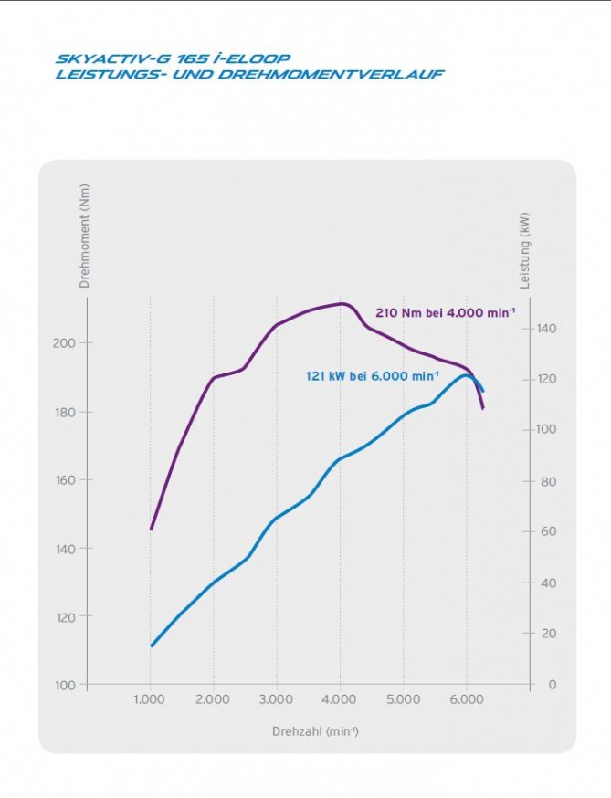

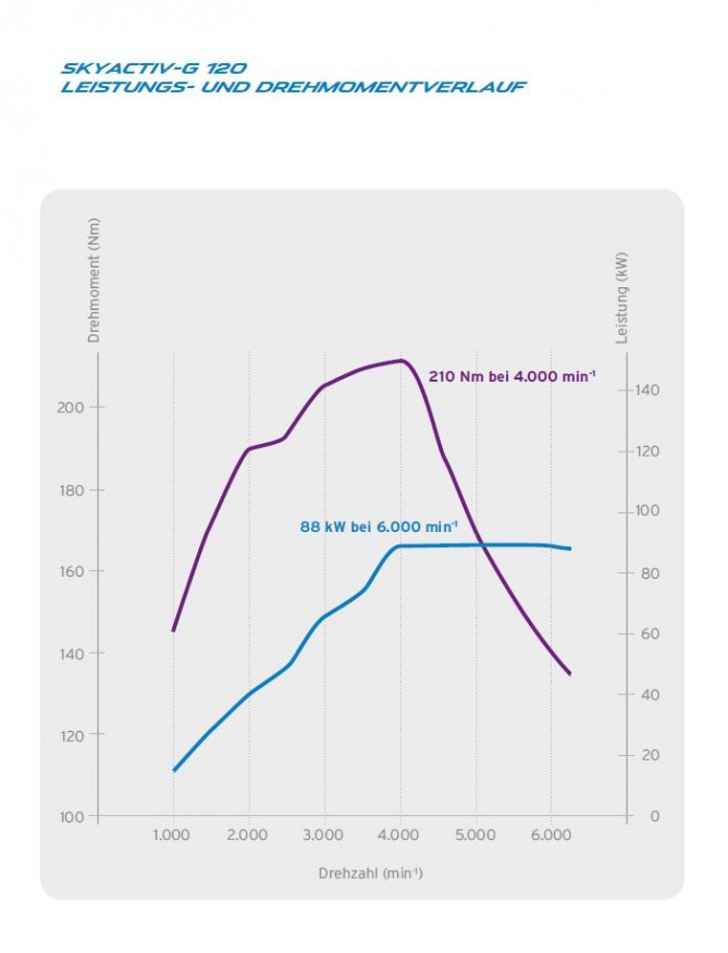

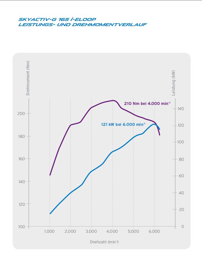

Ekstra osiągi są tylko w górnym zakresie – to widać doskonale na wykresie. Przepaść w osiągach robi inaczej policzona skrzynia – przy niższych prędkościach są wyższe obroty silnika i to od razu tłumaczy też różnicę w spalaniu. Patrząc na te wykresy obstawiam, że za pół roku, góra za rok będzie można w dobrych pieniądzach z wersji 120KM zrobić wersję 165KM ;)

Pewnie jest jeszcze jakaś różnica w kolektorach, może w głowicy ale patrząc na to jak idealnie przycięta jest moc w słabszym silniku to pewnie bardzo dużo do powiedzenia ma soft. Popularność 3 jest nieprzeciętnie wielka i będzie sprzyjać częstszemu trafianiu tych samochodów do warsztatów przez co większa jest szansa na wypracowanie "technologii" :)

O kurde... Wygląda mi znajomo z mojego podwórka. 2.0 dCi w wersji 130 i 150km. Z tym, że tam wykres nie wyglądał tak "chamsko" dla tej słabszej wersji.
Jednak co do modyfikacji elektroniki, to mam pewne obawy. To nie VAG, którego wszyscy mają rozpracowanego. Ale faktycznie wygląda na to, że smycz jest elektroniczna i pewnie kwestia czasu i popularności tego modelu wpłynie na to czy i kiedy uda się to potwierdzić :)

Tak czy siak wersja 120km jest bardzo drastycznie "wykastrowana" z momentu i mocy w gorze obrotow. 165 ma spadek naturalny dla silnika i generalnie od 2000 tys obr mamy 190nm potem nastepuje wzrost do 210 i spadek lagodny do 190nm wiec przebieg momentu jest bardzo fajny.
Co to sa za wykresy w ogole jak 120km wersja na hamowni wychodzi ze ma 140km i 230nm..

Jak jest wykastrowana z jednego to i z drugiego ;) Wykresy są identyczne do 4250rpm i to są wykresy oficjalne Mazdy. Gifty się mogą się zdarzać ale obstawiam, że wynikają ze złego doboru współczynnika przełożenia skrzyni na hamowni, bo +20KM w silniku N/A to absurdalna wartość...

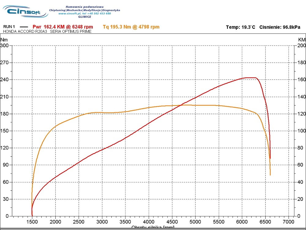

Żaden tego typu spadek o którym piszesz nie jest fajny ani naturalny w silnikach benzynowych – fajne to są kreski jak niżej ;)

To moze inaczej w Hondzie jest stale plus/minus 190nm w calym zakresie, u nas ponizej 190 nie spada a dodatkowo mamy bonus od 2500 obr. do 4500 w postaci dodatkowych 20nm wiec chyba dobrze :)

Jak tak na to patrzymy to <spoko>

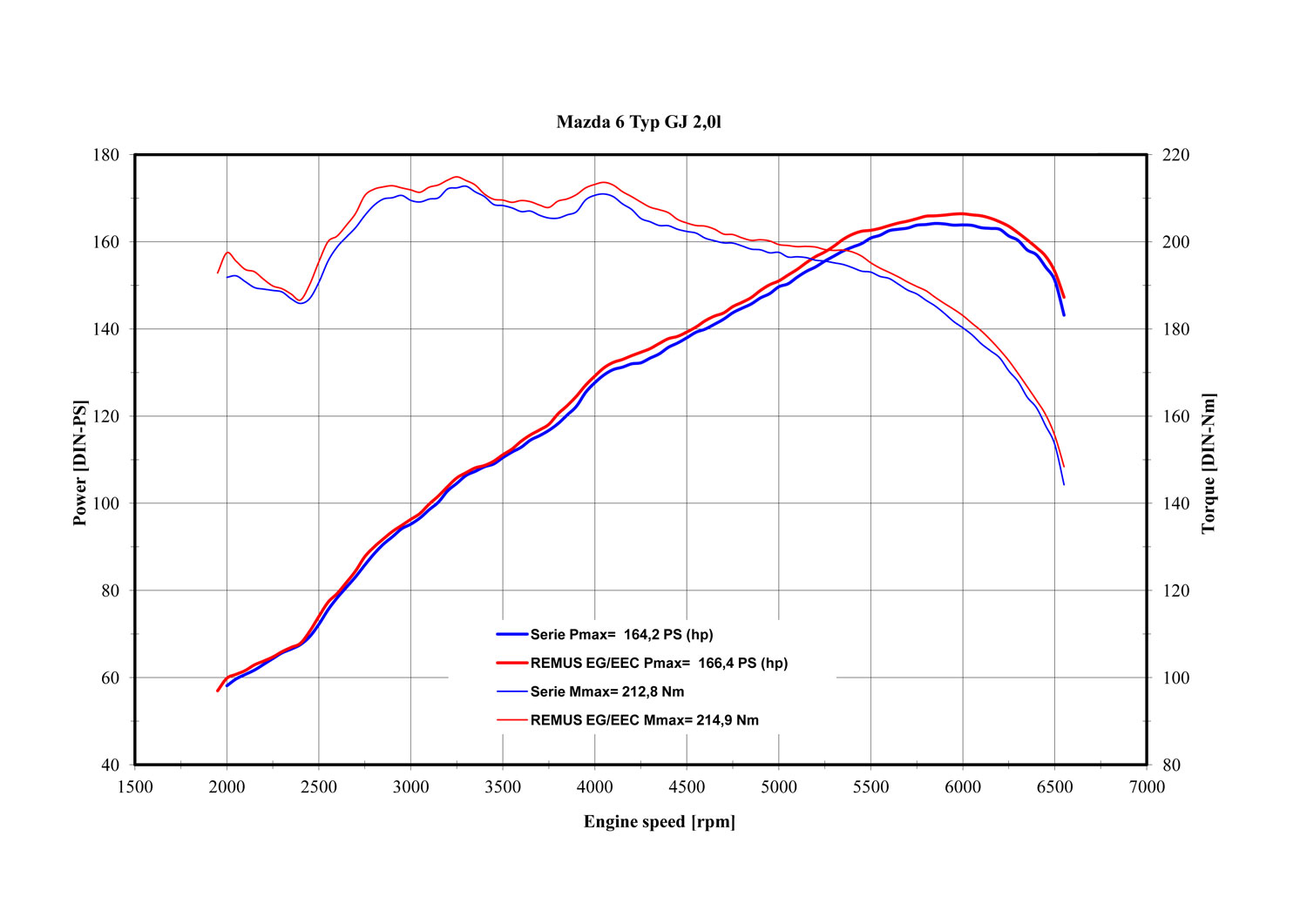

No może tak jest, że marketingowcy niechcący w broszurkach zaniżyli moc, ale mimo wszystko – 16% w silniku N/A? Nawet dobry tuning tyle nie daje, ewidentnie to pachnie złym mnożnikiem. Albo może producent specjalnie zaniża wartości dla słabszej wersji, żeby ludzie który wydają kasę na 165KM lepiej się czuli, że kupili 45KM więcej a nie 25KM ;)
Wynik wersji 165KM zbadany na tej samej hamowni w tych samych warunkach co wersja "120KM" wszystko by wyjaśnił.
Dopisano 18 lis 2014 9:35:

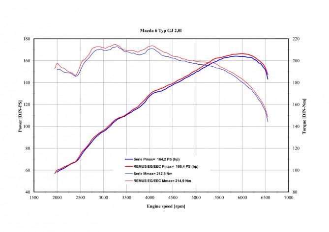

Pomyślałem sobie jeszcze nad tymi wykresami wersji 120KM i tak jak mi się wydawało tak coś tu bardzo nie pasuje jednak. Niżej wykres SkyActive 165KM, widać na nim maksymalny moment w wartości 214,9Nm po dłubnięciu, przed 212Nm czyli praktycznie tyle ile podaje producent a dla obu wersji podaje tyle samo – to pierwsza sprawa. A druga sprawa: 236Nm/2litry = 118Nm czyli praktycznie 120Nm/litr – to są wartości z silników sportowych a nie seryjnych – na mur beton te "gifty" wersji 120KM wynikają z błędów pomiaru.

Ja tam się nie znam na błędach pomiarów, doborach przełożeń na hamowni i innych takich, ale mogę powiedzieć tyle – w ostatnich latach miałem cztery samochody benzynowe z mocami z zakresu 105-125KM (Mondeo Mk2, Mondeo Mk3, M3 BK, M3 BM) i z nich BM zbiera się nieporównywalnie najlepiej. Nie jest to różnica typu "trochę" – jest to różnica bardzo wyraźna. Skądś się to musi brać.
Co do różnic między 120KM a 165KM – w dziale BM była dyskusja na ten temat i ktoś sprawdzał w oficjalnym katalogu z częściami Mazdy: oba silniki mają ten sam numer części. Co ewidentnie wskazuje na różnicę wyłącznie w oprogramowaniu. Myślę, że jest to kwestia zdobycia odpowiedniej popularności, żeby komuś się chciało w tym podłubać.
