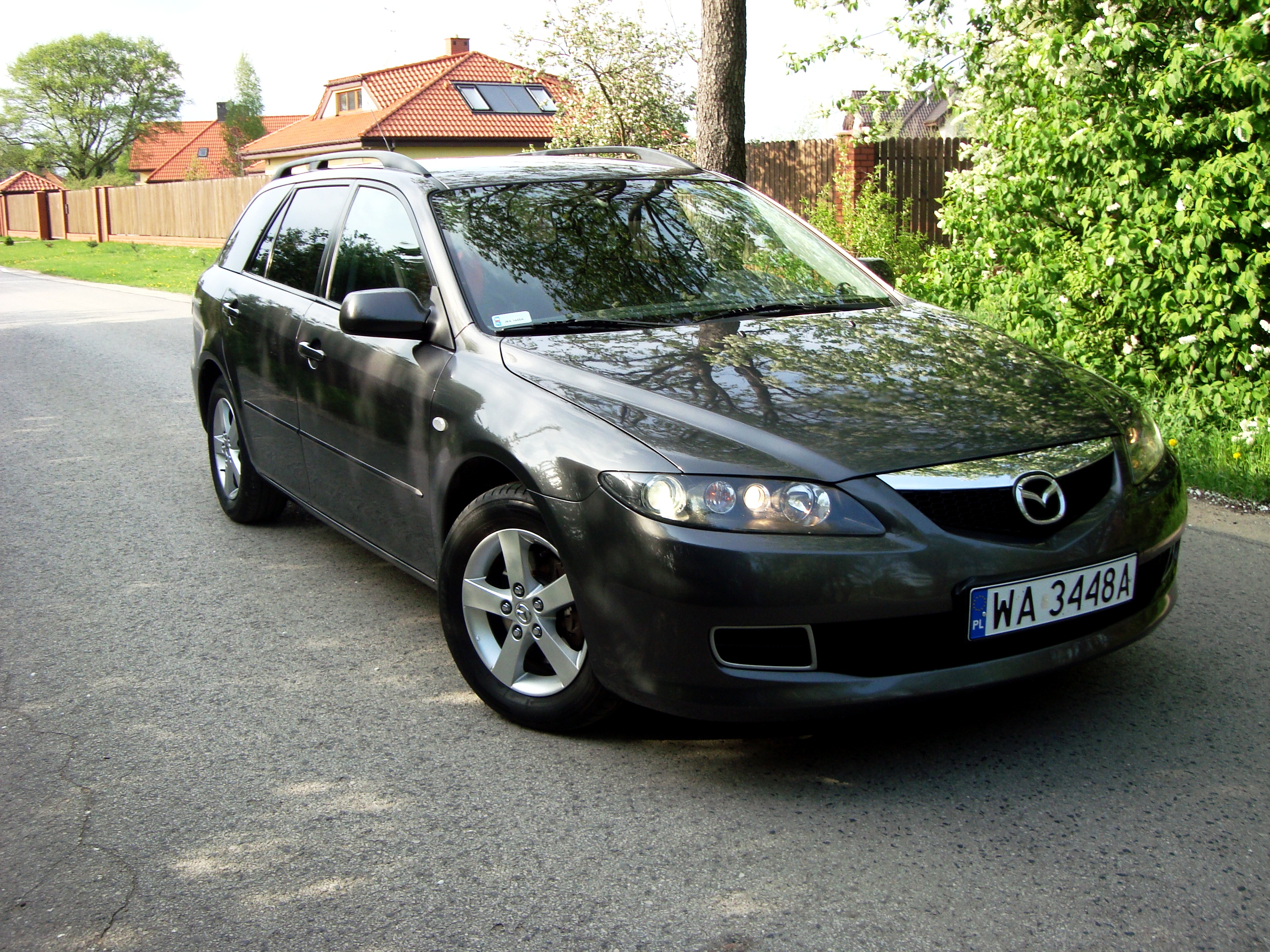

Postprzez Dark_Mat » 1 lip 2018, 23:51
Od: 1 gru 2015, 01:14
Posty: 291 (10/0)
Auto: Mazda6 kombi
MZR-CD 121 KM
2006 rok
Postprzez Maniekvip » 5 lip 2018, 22:03
Nie zagłębiałem się w opis, ale na moje oko to ktoś ją potrzaskał z przodu i naprawiając założył nie ten zderzak.
