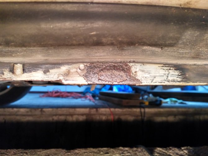

Mam pytanie odnośnie korozji. Robiłem przegląd podwozia po 4 latach od zabezpieczenia go antykorozyjnie i generalnie jestem zadowolony po delikatnych poprawkach jest ok, ale na sam koniec zauważyłem zgrubienie na progu tuż za wzmocnionym miejscem do podnoszenia samochodu.
Postanowiłem to opukać i niestety okazało się to wielkim bąblem z ogniskiem korozji w środku. O dziwo gniło od środka między blachami, a nie od zewnątrz. Jest tam kilka warstw blach na razie zgniły chyba dwie. Zabezpieczyłem to na szybko, i teraz pytanie co z tym fantem zrobić ?
Pewnie musiał bym odwiedzić blacharza, pytanie czy wytnie tylko ten niewielki kawałek czy wywali cały próg? Ile w przybliżeniu to może kosztować ?

Jak gnije od środka to już poza wycięciem i wspawaniem nowej blachy nic nie da się zrobić. Ja bym czekał aż konkretnie zgnije i wstawial caly próg bo i tak Cię to czeka.
