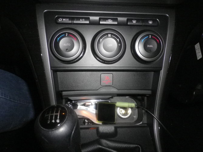

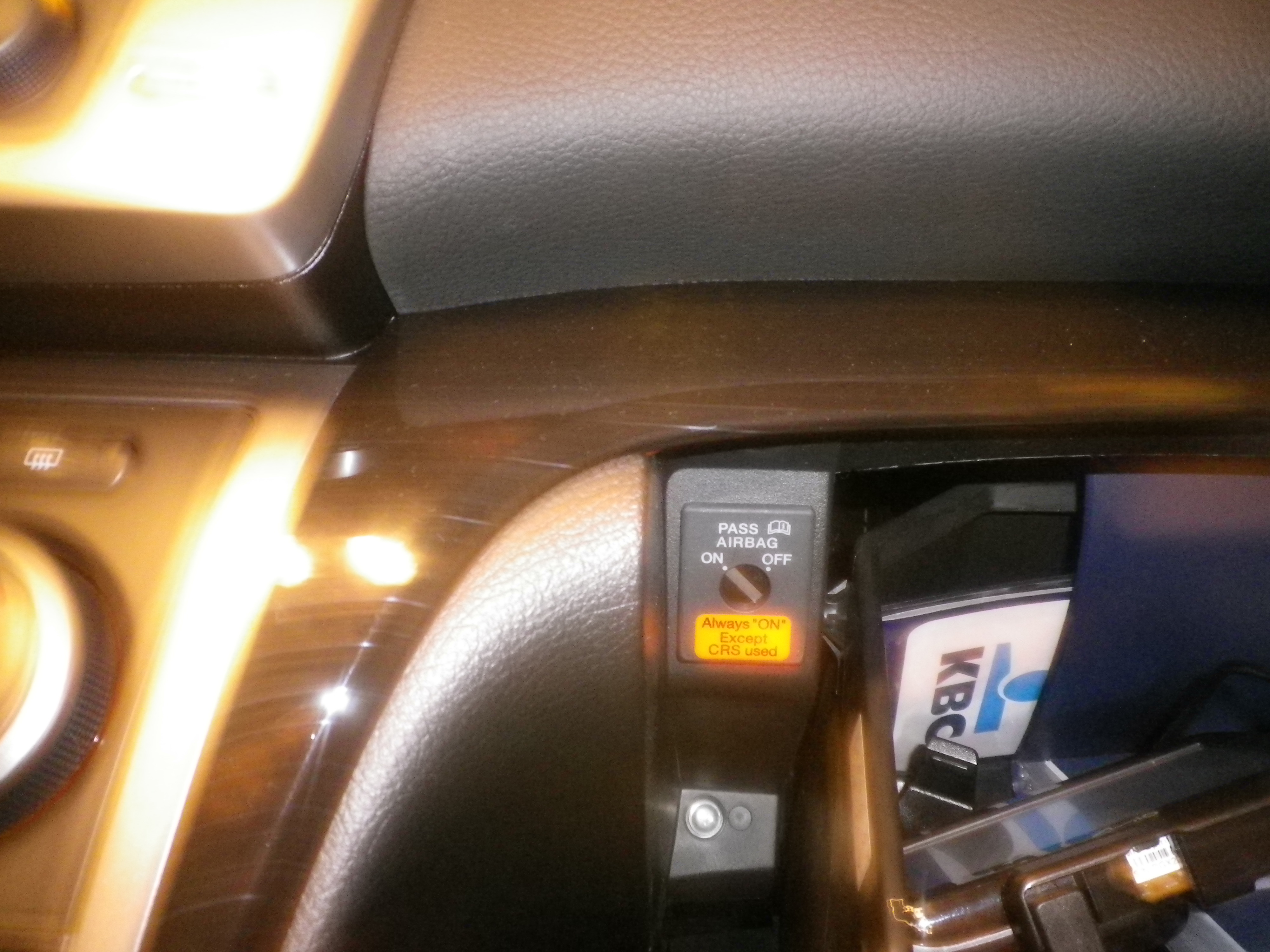

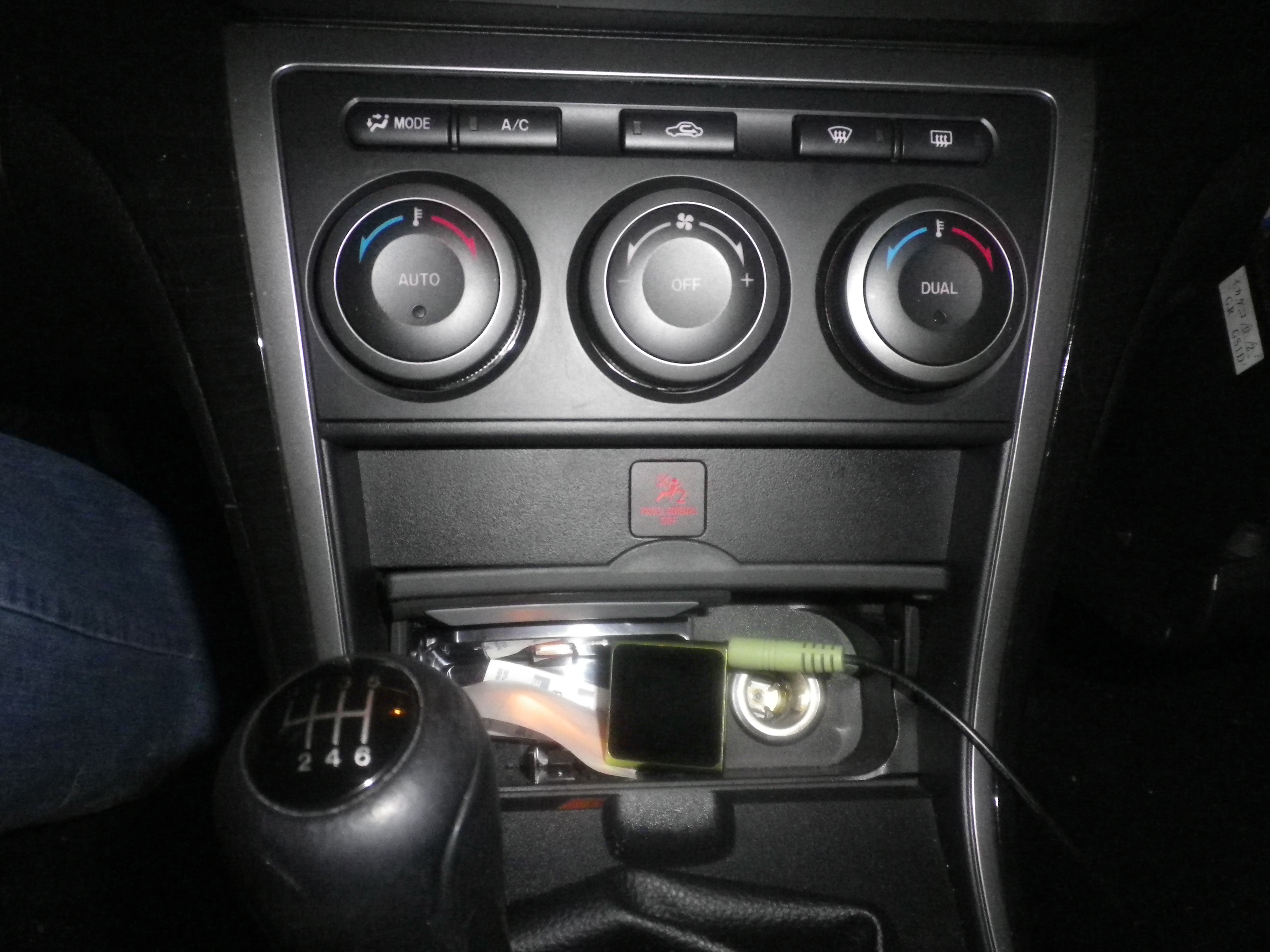

Da się wyłączyć, w schowku jest przełącznik , przy wyłączonej będzie świecić się kontrolka pod pokrętłami od klimatyzacji, jutro pokaże na zdjęciach.

Obiecane fotki, mazda w wersji podstawowej tez posiada wyłącznik airbaga.
