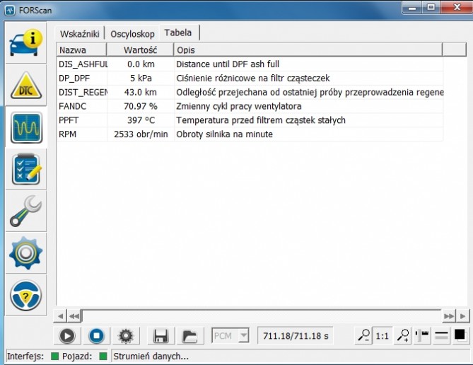

Cześc Wszystkim
Wcześniej nie rejestrowałem się, ale w związku z nieustającym problemem mojej Madzi postanowiłem nabazgrac coś na tym szanownym forum. Mam Mazdę 3 CiTD 1,6 z 2006 roku.
Problem męczy mnie już jakiś czas i nie wiem co jest przyczyną oraz co mam zrobic. Nie chcę też niepotrzebnie wymieniac potencjalnie dobrych podzespołów i wydawac kasę na mechaników.
Krótki opis usterki: od czasu do czasu włącza się wentylator od chłodnicy. Z początku myślałem, że silnik musi się schłodzic, więc olałem sprawę. Za niedługo będzie kalendarzowa zima, obecnie temperatury są przy zerze... i wentylator zaczyna swoją pracę. Kur*icy już dostaję. Czasem przejadę 3km – wystarczy że temeperatura pracy silnika osiągnie swój "normalny" poziom no i zaczyna się. Oczywiście nie zawsze – średnio co 40 km (czyli sprawa cykliczna). Dodam, że wentylator pracuje chyba na pełnej mocy obciążając alternator do tego stopnia, że delikatnie szarpie samochodem podczas spokojnej jazdy. Prędkośc też nie ma znaczenia ok 60km/h nie wystarcza, żeby schłodzic silnik, nawet wtedy słyszę jak went "wyje".
Na forum ludzie piszą różne rzeczy. Jedni twierdzą, że to przez DPF i to proces jego dopalenia, inni, że sterownik pracy wentylatora. Wymieniłem już czujnik temperatury płynu chłodzącego, ale problem nie ustaje. Jakis czas temu wymieniłem olej na Dexelię ULTRA 5W-30. Więc męczę temat dalej, kupiłem ELM, zeskanowałem autko forscanem i wyrzuciło takie oto dane:
Chyba nie wygląda to najlepiej... Jesli ktoś miał podobny temat niech rzuci na to okiem, weźmie pod uwagę wyżej opisaną sytuację i... będę wdzięczny za wskazówki/pomoc.

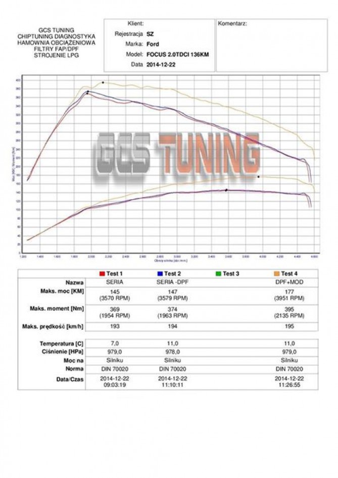

No tak seryjnie powinien mieć 136 KM więc dostał bonus od forda.
O ile faktycznie się zapchał to mogło stracić na mocy, ma chipa na 160 KM zapchał się i spadło na 145
Dlaczego w kolejnych testach moc i moment rosły ?
Co oznacza Seria DPF oraz DPF-MOD w kolejnych testach ?
Wywalono ten filtr czy nie?
Dlaczego pominięto test nr 3?
Test 1 zapchany dpf
Test 2 wywalony dpf stary soft
Test 4 wywalony dpf i zmiana oprogramowania :
Przydał by się opis jak to czytać.

Test 1 zapchany dpf
Spójrz na godziny pomiaru:
Test 1 – przed modami, prosto z ulicy
Test 2 – wywalili DPF i sprawdzili co osiągnęli – 2km i 5nm w stosunku do Test 1...
Test 4 – Po wywaleniu DPF dopiero poszedł program do modyfikacji i to jest wynik końcowy.

Mozliwe ,że nie pominięto testu trzeciego , i został on wykonany.
Prawdopodobnie były dwa powtarzalne wykresy (test 3 i 4 ) i tuner zdecydował się dać ostatni , a trzeci nie zapisał do wykresu.
Czasem jest też tak ,że możesz sobie tak w bankach na hamowni zapisać.
Szybko poszło zrobienie moda, bo od hamowania przy usunietym DPF , poprzez wgranie moda i kolejne hamowania mineło ok 15 minut . Czyli mod "poszedł" od strzała
Co do dwóch koni i 5 Nm – to nie tak . Minęły 2 godziny od pierwszego hamowania i takie różnice kwalifikuja się w granice tolerancji błędu przy pomiarach.

marlad napisał(a):Czyli mod "poszedł" od strzała
To mnie akurat nie dziwi. GCS głównie słynie z forum fordów, więc pewnie dla Grześka to była formalność.
marlad napisał(a):Co do dwóch koni i 5 Nm – to nie tak . Minęły 2 godziny od pierwszego hamowania i takie różnice kwalifikuja się w granice tolerancji błędu przy pomiarach.
Zdaje sobie z tego sprawę. Czyli w tym wypadku wszystko wskazuje na to, że DPF był sprawny i jego usunięcie zbędne. Zastosowana po prostu profilaktyka, którą ciężko mi zrozumieć. No chyba, że w przypadku Forda, DPF uniemożliwiłby zrobienie moda, ale wynik nie jest jakiś miażdżący więc chyba DPF nie byłby problemem....
Uważam podobnie , ze DPF w zrobieniu moda nie powinien stanowic problemu.
Co do prewencyjnego usunięcia filtra ? To po prostu coraz częstsza praktyka prewencyjna
