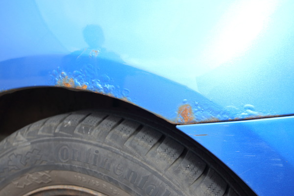

Jesteś w stanie mi może widełkowo powiedzieć ile kosztuje ta walka z rdzą? Na jakiej zasadzie ona polega? Papier/hammerite czy już dokładnie do lakiernika, rozcinanie jakiś blach czy coś, piaskowanie i inne duperele o których nie mam bladego pojęcia i dopiero kontrolowanie tego + jakieś zabezpieczenia we własnym zakresie oraz okresowe kontrole?

Własnie własnie tyle mówicie o tej rdzy ale jak dotąd nikt nie umie mi przedstawić kosztów i sposobów walki z nią <co?>
Dzwoniłem do blacharza (jakiś braci polecanych w Krakowie) i w sumie również nie umiał mi przedstawić nawet widełek pieniężnych i mniej więcej jak to by wyglądał cały okres opieki nad tą rdzą.
Ot dajmy na to z takiego stanu jak wybrnąć i mieć go z głowy na troszkę

Kolego, wiem że nie tego oczekujesz, ale napiszę co myślę. Wydając 20k na auto temat usuwania rdzy byłby ostatnim o jakim pomyślę. Jest wiele innych ładnych aut dopracowanych pod tym względem i wolę raz na jakiś czas pojechać do mechanika wymienić jakąś eksploatacyjną pierdołę niż ciągle szukać nowych purchli. Przy okazji te inne auta wcale nie są bardziej awaryjne, nie ma problemów z braniem oleju itp. Może nie wyglądają tak szałowo (chociaż dziś już te roczniki w których szukasz wyglądają zupełnie pospolicie) jak mazda, ale pod wieloma względami dorównują maździe lub ją przeganiają. Miałem kiedyś 626 i serio to było fajne auto. I nawet myślałem o 6 jako o następcy 626, ale rdza jednak sprawiła, że odpuściłem. Ale Twoja decyzja. Szukałbym 6 2.0 w liftbacku. Jest o wiele praktyczniejszy od sedana i niemal tak samo elegancki.
Dopisano 19 paź 2015, 23:08:
sablazo napisał(a):Ot dajmy na to z takiego stanu jak wybrnąć i mieć go z głowy na troszkę
Jak ma być na dłużej to jedynie wyciąć i wstawić reparaturkę.

Z racji tego że konserwowałem nadkola, podłogę i zawieszenie obyło się bez wizyty u lakiernika itp.
Kuzyn za zakonserwowanie podłogi swojej Corsy "B" zapłacił 600 zł. ale nie ma pewności co do jakości wykonanej pracy.
Moja praca polegała na tym:
– rozbiórka/demontaż nadkoli przód i tył oraz ewentualnych osłon pod autem
– czyszczenie nalotów oraz ewentualnej rdzy go gołej, zdrowej blachy
– "pomalowanie" wszystkiego kwasem/odrdzewiaczem
– malowanie farbą "prosto na rdzę"
– nałożenie konserwacji pistoletem
– składanie w odwrotnej kolejności
Koszt zakupionej chemii i narzędzi nie powinien przekroczyć 300 zł.
Pistolet pożyczyłem, kompresor miałem.
Ruda widoczna na fotkach test do naprawy tak jak w przypadku mojego Nissana po dwóch latach powróci
