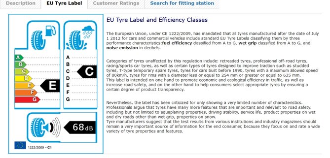

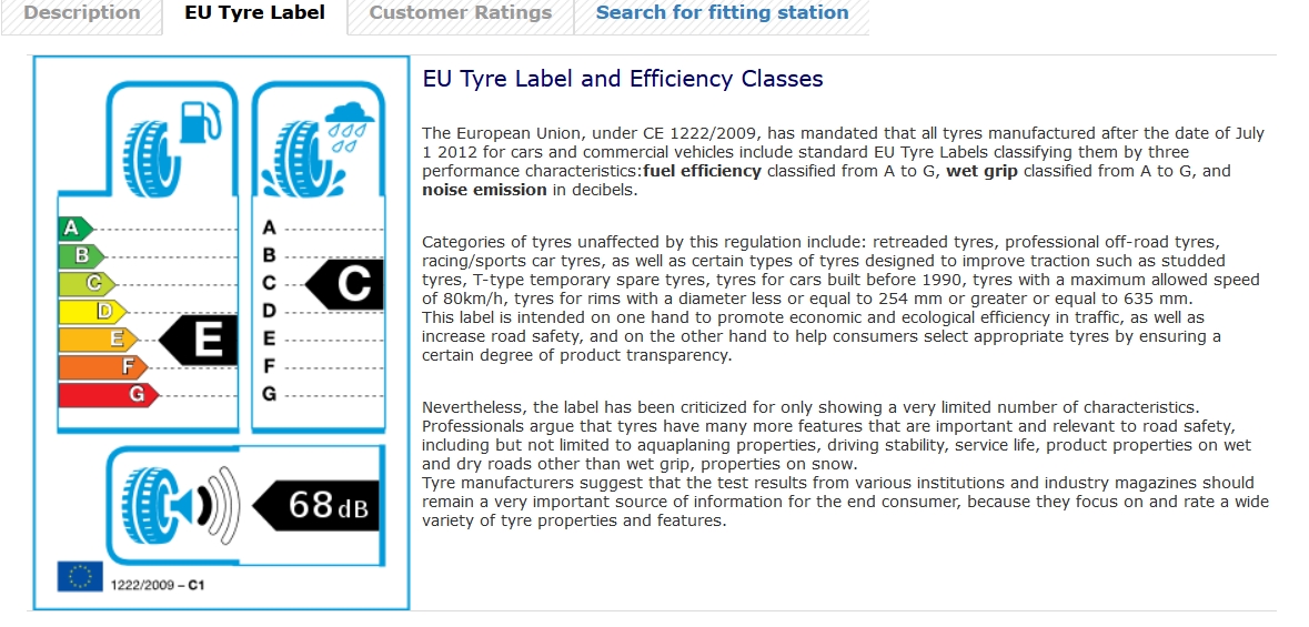

Postprzez Wojtek » 19 mar 2015, 11:47
ellipsis napisał(a):Oryginalne opony w Skypassion czyli Dunlop 215/45/18
Czy to te?
http://www.mytyres.co.uk/cgi-bin/rshop. ... ricebuster
Jezeli tak, to musisz mieć coś nie tak... Nie są oszczędne na paliwie, ale są bardzo ciche... wręcz nie powinieneś ich słyszć podczas jazdy... Popatrz sam na etykietę:

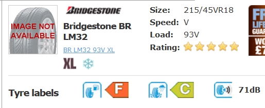

Rozumiem, że przy zimowych oponach miałeś hałas, gdyż one ani do oszczędnych, ani do cichych nie należą...
ellipsis napisał(a):Bridgestone Blizzak 215/45R18

Postprzez ellipsis » 19 mar 2015, 12:39
To ja nie wiem co o tym sadzic. 3db to spora roznica a tymczasem wg mnie jest glosniej a nie ciszej. Moze rozmiar opony ma wplywna halas bo chyba strona dunlopa podaje przedzial db dla tych opon. Moze jest tak ze 68db to maja najmniejsze rozmiary?

Postprzez Wojtek » 19 mar 2015, 14:04
JurekMaslo napisał(a): Wynik: 68,8 dB przy 140 km/h. Myślę, że żadna fabryczna Mazda 3 nawet nie zbliży się do tego rezultatu.
Może wykonasz fotorelację?
Dopisano 19 mar 2015, o 14:06:
ellipsis napisał(a):Moze jest tak ze 68db to maja najmniejsze rozmiary?
nie, to jest właściwy poziom hałasu 215/45R18 –> 68 dB

Postprzez Wojtek » 19 mar 2015, 14:21
Każdy rozmiar opony ma swoją etykietę... Zdarza się, że jedne rozmiary są dużo lepsze od innych w tym samym modelu opony...
