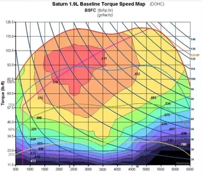

Czyste złoto popłynęło z Twojej wypowiedzi, cieszy mnie że coraz więcej ludzi ogarnia temat. <spoko>
Od siebie dodam tylko skąd wziął się downsizing, i dlaczego miał sens przy NEDEC, a nie ma sensu przy WLTP.
Każdy silnik ma tzw. mapę sprawności. Zależnie od obrotów i obciążenia sprawność się zmienia. Jako przykład mapa wolnossącego silnika benzynowego 1.9 z Saturna.
Najlepszą sprawność zazwyczaj osiąga się w okolicach 1/3 zakresu obrotów, i 80% obciążenia. Dla małych silników ten zakres będzie często użytkowany, podczas gdy dla dużych oznacza to ciągłe, dynamiczne przyspieszanie. Przy dużym silniku utrzymanie prędkości zawiera się w niższych obciążeniach, czyli niższej sprawności. To jest powód dla którego duże silniki palą (a raczej paliły) więcej, żadne opory wewnętrzne czy inne bujdy.
Co się teraz stanie, kiedy do takiego silnika dołożymy turbo? Obciążenie (VE) jest w stanie przekroczyć 100%, wyskakując poza nasz wykres, w obszary niskiej sprawności. Na stanowisku badawczym NEDEC jednostka nie wejdzie w ten zakres, więc spalanie wydaje się niższe, niż przy zwyczajnej jeździe.

Płomień napisał(a):Najlepszą sprawność zazwyczaj osiąga się w okolicach 1/3 zakresu obrotów, i 80% obciążenia. Dla małych silników ten zakres będzie często użytkowany, podczas gdy dla dużych oznacza to ciągłe, dynamiczne przyspieszanie. Przy dużym silniku utrzymanie prędkości zawiera się w niższych obciążeniach, czyli niższej sprawności. To jest powód dla którego duże silniki palą (a raczej paliły) więcej, żadne opory wewnętrzne czy inne bujdy.
Ale czy to nie oznacza, że większy silnik będzie miał lepszą sprawność od małego przy dynamicznej jeździe?
