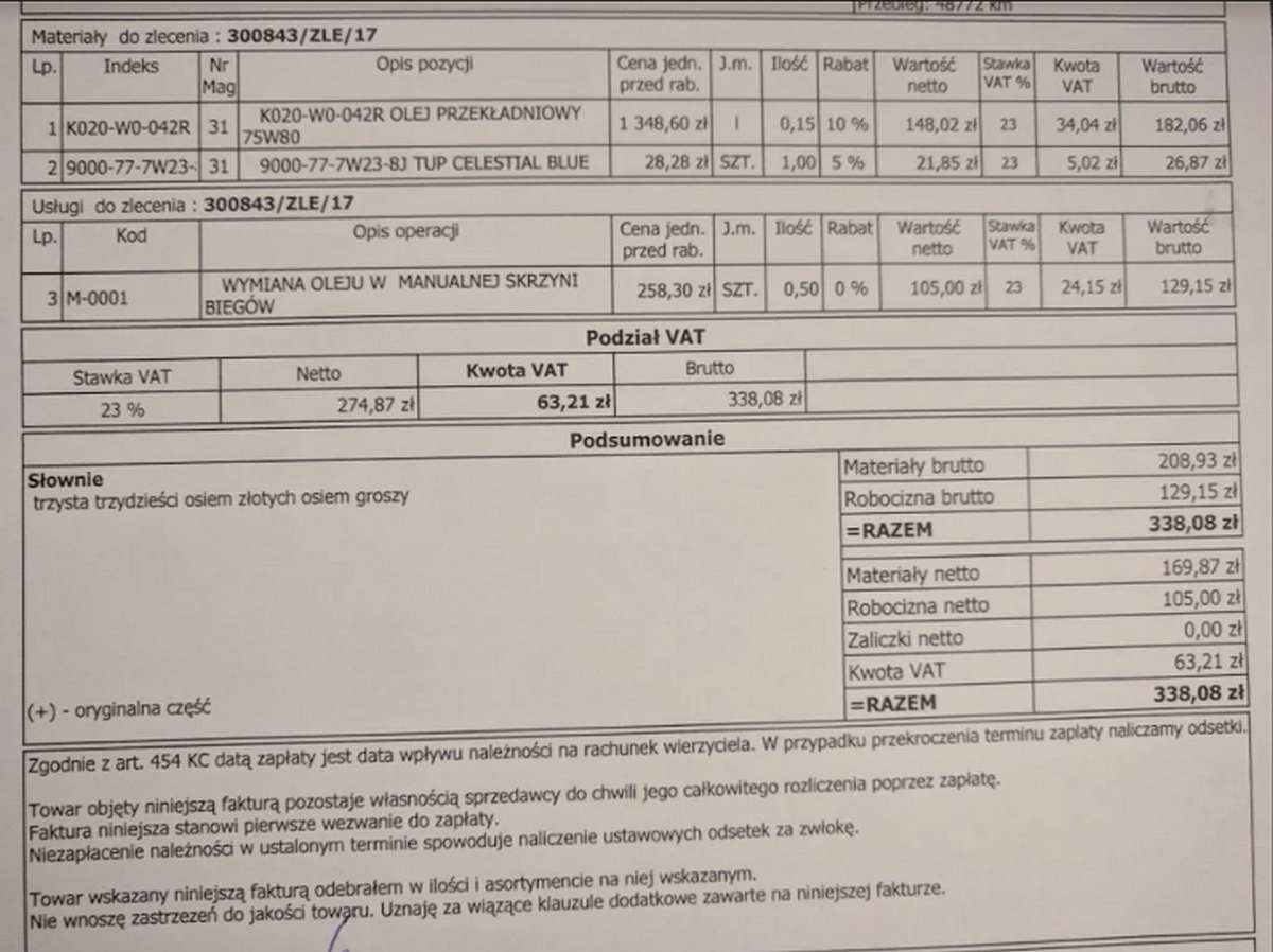

hornetti napisał(a):Trudno powiedzieć, bo liczba jest raczej trudna do określenia
Na początek wysłał bym do mmpol skan faktury z prośbą o wyjaśnienie dlaczego wlano tylko 0,15 litra oleju
Faktura wystawiona w sposób niezgodny ze standardami przyjętymi przez mmpol i ASO i od tego bym zaczął, powinna widnieć rzeczywista ilość oleju.. na fakturze ceny mają chyba za beczkę a nie za litr... i taka jednostka miary bardziej pasuje do ceny.
smile napisał(a):hornetti napisał(a):Trudno powiedzieć, bo liczba jest raczej trudna do określenia
Na początek wysłał bym do mmpol skan faktury z prośbą o wyjaśnienie dlaczego wlano tylko 0,15 litra oleju![]()
Dokładnie tak! Pomijając "fachowość" obsługi faktura została wystawiona prawidłowo!
Jak tylko spojrzałem na nią wiedziałem co i jak.
O podobnym brzmieniu wystawiano jak ciężarowym volvo zajeżdżało się do serwisu na gwarancyjny przegląd.
Ale każda firma ma swoją symbolikę, która nie każdemu klientowi jest jasna i to jest inna rzecz!
Wystarczy spytać o składniki zapisów na fakturze.
Ale do rzeczy. Tutaj podana cena za 20L minus 10% rabatu i pomnożone przez 0,15 czyli 15% z całości opakowania co daje 3L oraz sumę brutto za nie. Wiem. Pokręcone!
Pozostaje pytanie czy taka ilość została faktycznie wlana! To już ciężko udowodnić!
Na fakturze widnieje symbol K020-W0-042R gdzie pierwsze cyfry oznaczają rodzaj i pojemność opakowania. Ale wystarczyło by powyższy skopiować, spytać wujka gugla i wyskakuje to:
https://www.google.pl/search?q=k020-w0- ... ojVXrHftnA
Na pierwszej pozycji włączasz tłumaczenie i ...eureka!
Ostatnio edytowano 30 paź 2017, 17:52 przez jurand, łącznie edytowano 1 raz
To teraz najlepsze. Pojemność skrzyni to 3.9, więc powinno tam trafić mniej więcej 3.8-3.9l. Zatem nie brakuje już 0.5l jak podawał mój drugi serwis, a 0.9l.

Żeby nie wprowadzać niepotrzebnie w błąd: pojemność układu smarowania 5MT w 1.6 Z6 to 2.9l. Zatem wg faktury, wszystko się by zgadzało. Trudno, brak podstaw do rozgrzebania sprawy w MMP. Postaram się przetłumaczyć to wszystko na j. angielski i prześlę dalej.
