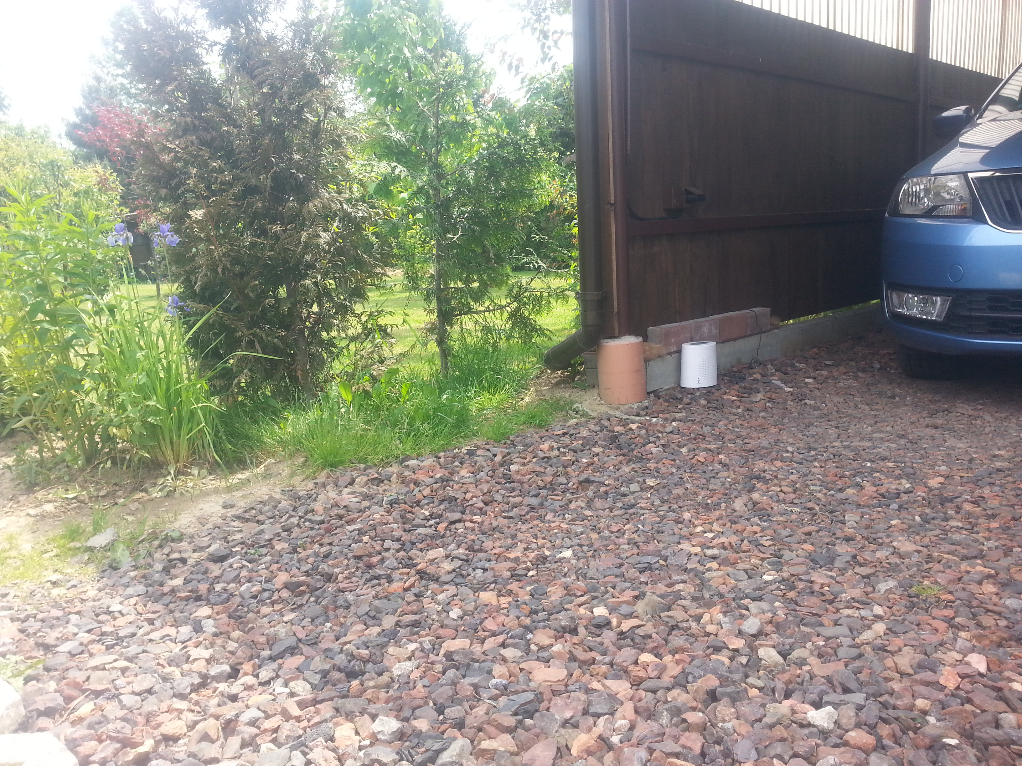

Druga sprawa to, że czujnik mikrofalowy działa 360 i przenika obiekty do 18cm. Jak go miałem pod wiata od strony drogi to uruchamiał go każdy przejazd samochodu, otwarcie bramy u sąsiada itp. Poradziłem sobie z tym dając urządzenie od strony ogrodu. Tu znowu od strony ogrodu uruchamiał alarm ruchy drzew i krzewów, ale obłożyłem go od tej strony kostkami brukowymi tak aby nie łapał ruchu za ścianą wiaty od ogrodu i czujnik tylko wykrywa ruch od strony samochodów :)
Ogólnie urządzenie zrobiło furorę wśród sąsiadów. Trzeba go tylko odpowiednio wyczuć i ustawić no i włączać na noc i wyłączać na dzień. Jak ktoś wchodzi na posesję i przechodzi obok wiaty z samochodami to dostaje zawału. Tak jak pisałem koty omijają wiatę szerokim łukiem. Deprymuje je szczekanie psa jak i dodatkowo włącza się halogen na czujnik ruchu.

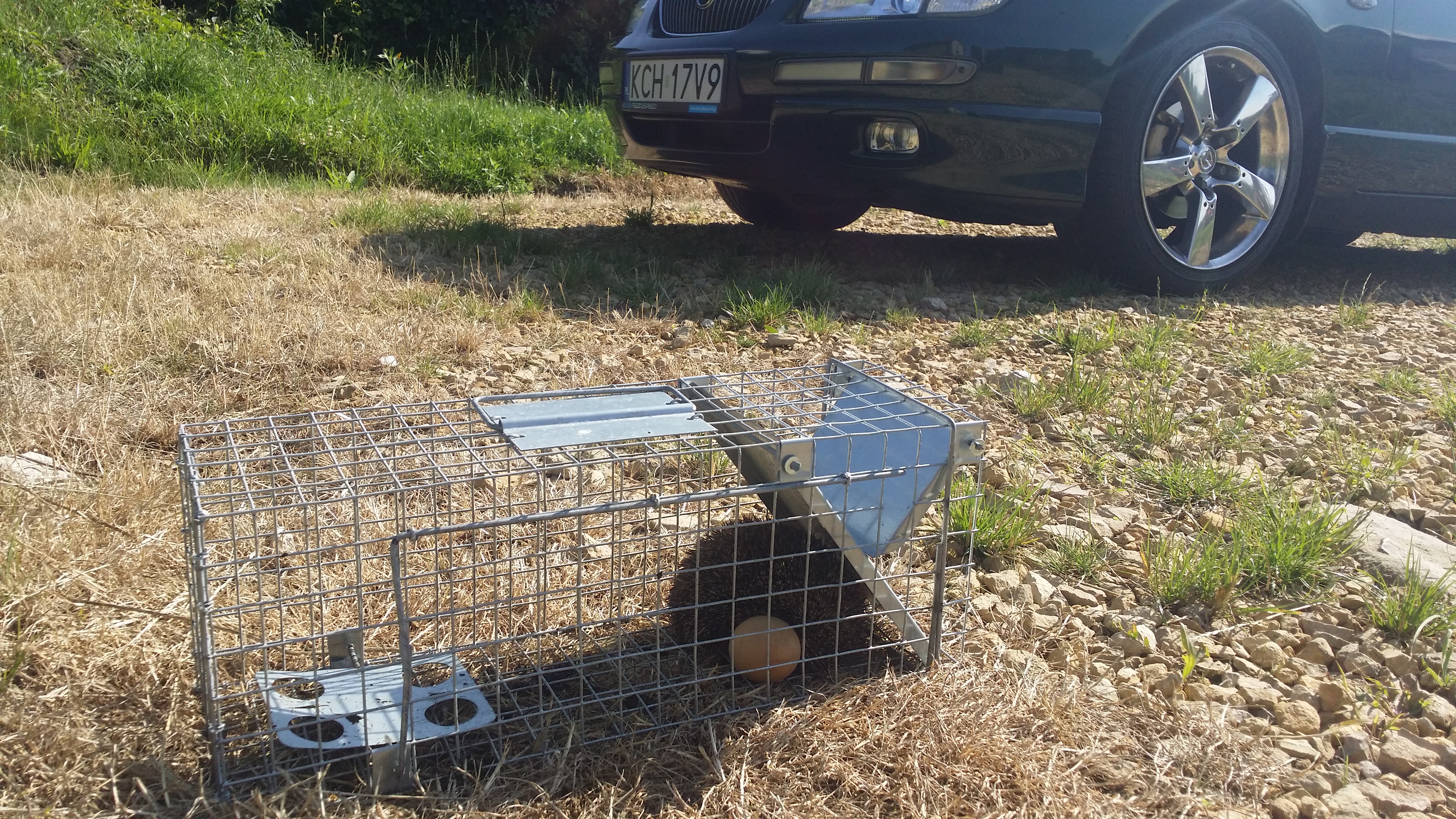

to samo u mnie,w odstraszaczu przegryzły przewód :D miałem viano odesłałem na gwarancje i kasę oddali.Siersc i kostki tez nic.Na chwle pomogło umycie silnika.
Słyszałem tez że posypanie papryczka chili silnika pomaga.Ponoć właśnie przez to ze maja wrażliwe łapki.
Teraz testuje klatkę,niestety na razie 3xjeż <lol>
