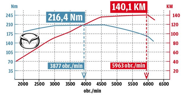

krabdul napisał(a): Cyferki bez wykresów są mało warte. Na 7mej stronie wątku DISI jest shamowana taka CX-3ka. Moment w serii gorszy niż w 3kach (ledwie sięgnął 200Nm przy 5400obr/min)
Masz oczywiście rację, że odpowiedź daje porównanie wykresów. Albo wszedłem nie w ten wątek, albo dziś ślepy jestem (przepraszam, że nie zauważyłem, całości tamtego Twojego wpisu). W każdym razie na 7 stronie wątku z wykresami z hamowni nie widzę testu CX-3.
http://www.mazdaspeed.pl/forum/viewtopic.php?f=92&t=177548&start=120
Nie chodziło mi o wątek z wykresami tylko temat kolegi DISI podlinkowany w reklamach na dole.
Ta CX3 była dłubana i też różne mogą się trafiać egzemplarze, ale bardziej mi chodzi o to byś zobaczył to że zarówno cx3 jak i 3 ok 200Nm masz przy 2000, 3000, 4000 obrotów, a to że producent coś tam wrzuca do katalogu to insza inszość. Równie dobrze mogli napisać, że ma 200 czy 210Nm w jakimś tam zakresie jak to czyni się teraz przy uturbionych autach, bo charakterystyka w pewnym zakresie jest dość płaska.
Ach – ja wszedłem w wątek tuningu mechanicznego. Wykres tego konkretnego auta jest mi znany – natknąłem się na niego na stronie tejże firmy. To jest auto, przy którym gmerano, ale tu jest badanie "dziewiczej" CX-3 (str. 1): viewtopic.php?f=519&t=190004
Może nie z góry, ale wciąż to dobry moment: zaznaczę, że nie jestem inżynierem, technikum samochodowego też nie kończyłem. W wielu publikacjach natknąłem się na stwierdzenie, że samochód przyspiesza najmocniej w chwili, gdy moment obrotowy osiąga dokładnie najwyższą wartość. Poniżej i powyżej tej wartości przyśpieszenie jest mniejsze. O ile to prawda – i o ile dobrze odczytuję przeglądane przeze mnie wykresy – to CX-3 osiąga swój maksymalny moment obrotowy szybciej – przy ok. 2800, a jest on utrzymywany do ok. 5500 obr./min. W porównaniu do Mazdy 3 jest wypłaszczony, gdyż wartości zbliżone do maksymalnego momentu obrotowego utrzymywane są przez tę ostatnią w przedziale 3200 – 4700 obr./min. To miałem na myśli pisząc to, co wywołało lawinę komentarzy. Swoją drogą, uważam, że takie coś bada się najlepiej w najprymitywniejszy sposób – próbując jedno i drugie auto. Owszem, jechałem trójką, ale pół roku temu i może "aż" 20 km. Moje wrażenia są i subiektywne, i zatarte. Jeśli ktoś się waha, powinien przymierzyć się do obu modeli i na tej podstawie zdecydować.
Emokah napisał(a):W wielu publikacjach natknąłem się na stwierdzenie, że samochód przyspiesza najmocniej w chwili, gdy moment obrotowy osiąga dokładnie najwyższą wartość. Poniżej i powyżej tej wartości przyśpieszenie jest mniejsze.
Niestety to są publikacje ludzi którzy nie są inżynierami, (coś tam mają pojęcie o pisaniu może) i są publikowane zazwyczaj w onetach albo innych autoświatach. Przy górce momentu silnik jest najbardziej wydajny (co nie oznacza najoszczędniejszy) ale samochód najlepiej przyśpiesza przy mocy maksymalnej. Więcej energii z wału poleci na resztę nawet jak moment będzie niższy ale obroty wyższe (przy zachowaniu odpowiedniej proporcji).
A do tego jeszcze dochodzi skrzynia biegów – moment silnika to jedno, a moment na kołach z uwzględnieniem przełożenia skrzyni to już zupełnie inna bajka
