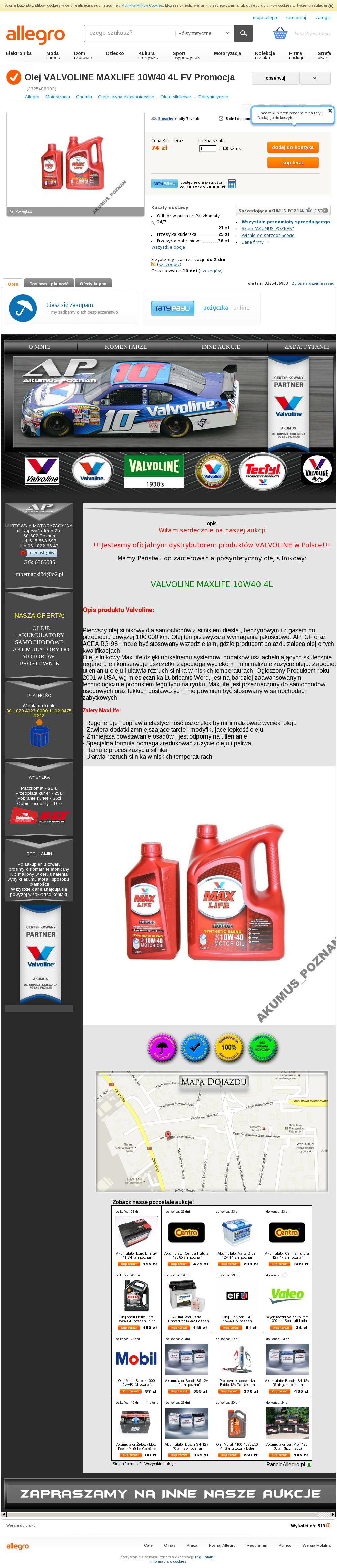

Postprzez Speed » 8 lip 2013, 20:38
Lechita napisał(a):Niestety mineralnego 15W40 Castrol Magnatec,
Zalej cos takiego http://allegro.pl/olej-valvoline-maxlif ... 86903.html
Trochę zmniejszy zużycie oleju ale cudów bym nie oczekiwał.
