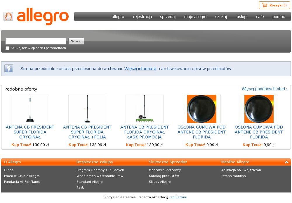

Jak w temacie, za 2 h się aukcja kończy i mam pytanie czy jak kupię tą antenę to czy ona będzie pasowała niezależnie od tego jakie radio CB będzie? Czy antenę muszę kupić pod radio aby bylo wszystko ok i działało?
I czy taka długość starczy aby dobrze odbierała sygnał? I krótko mówiąc warto?
http://allegro.pl/antene-cb-president-f ... 09255.html
