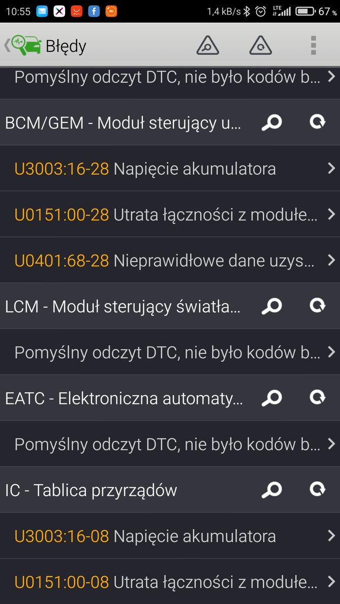

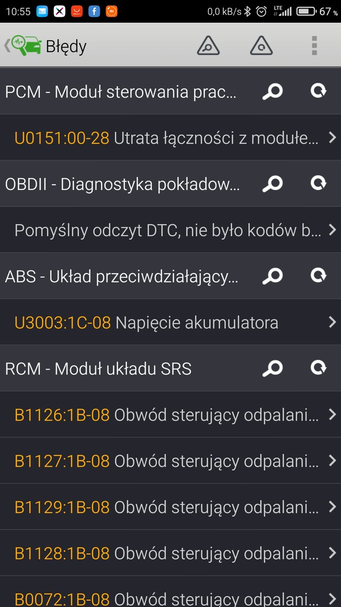

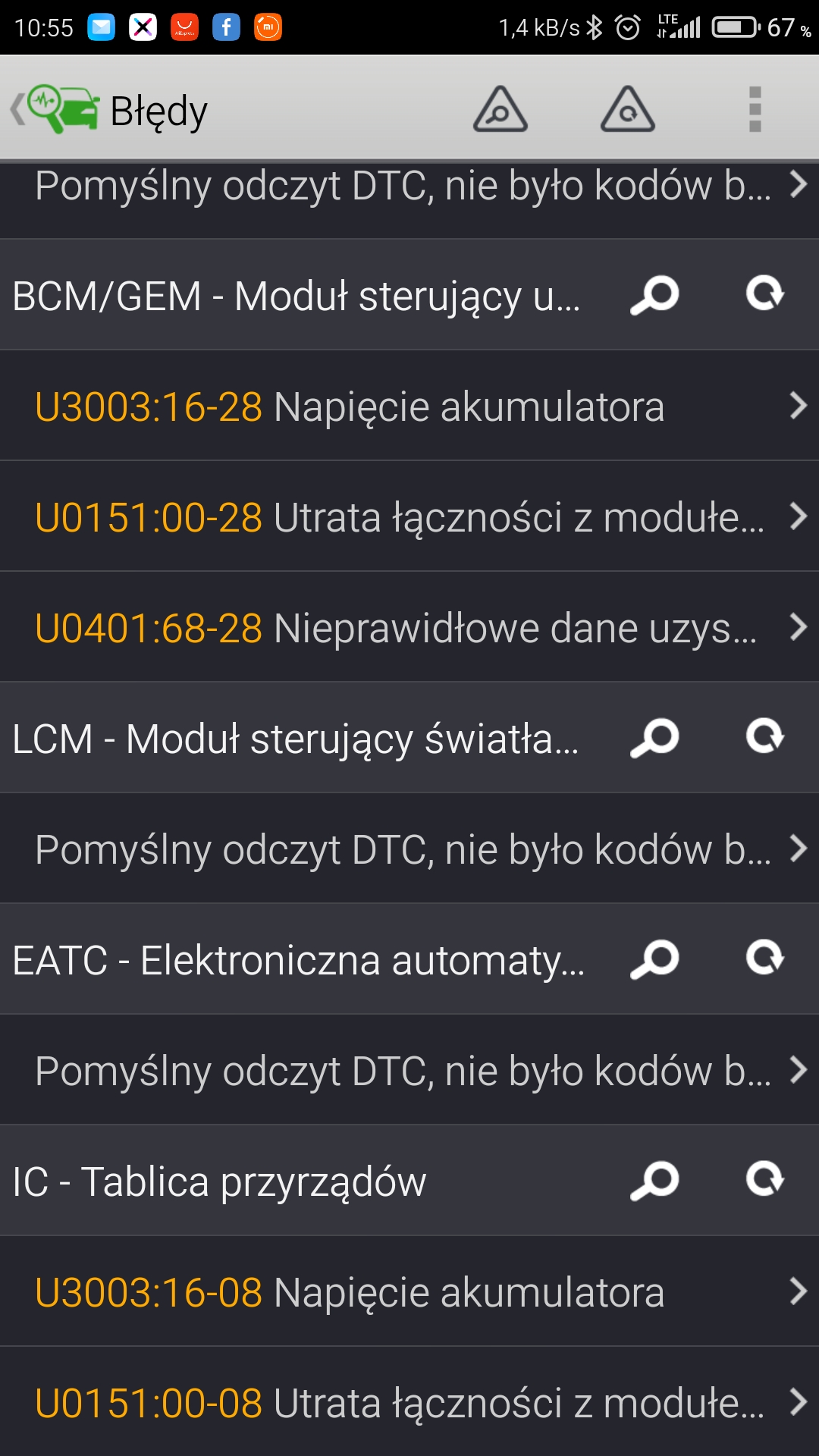

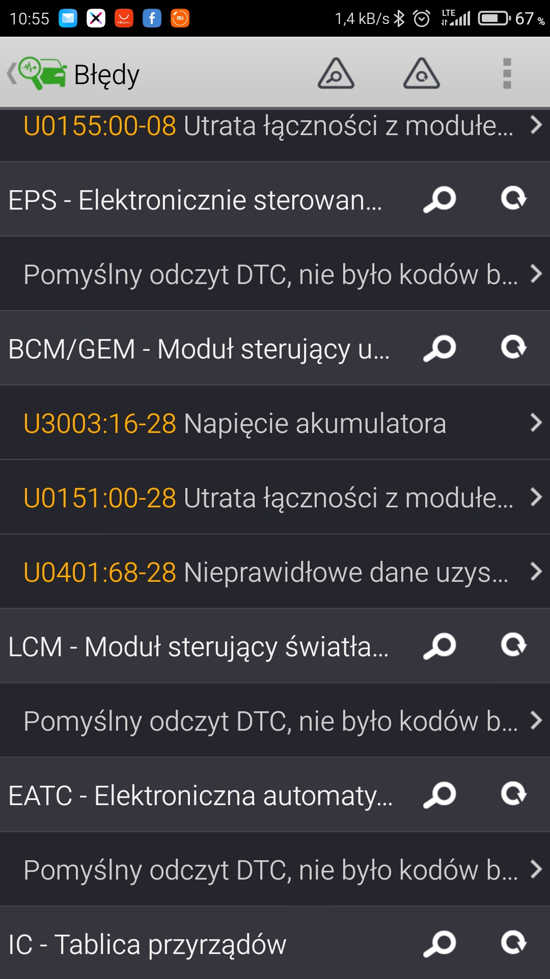

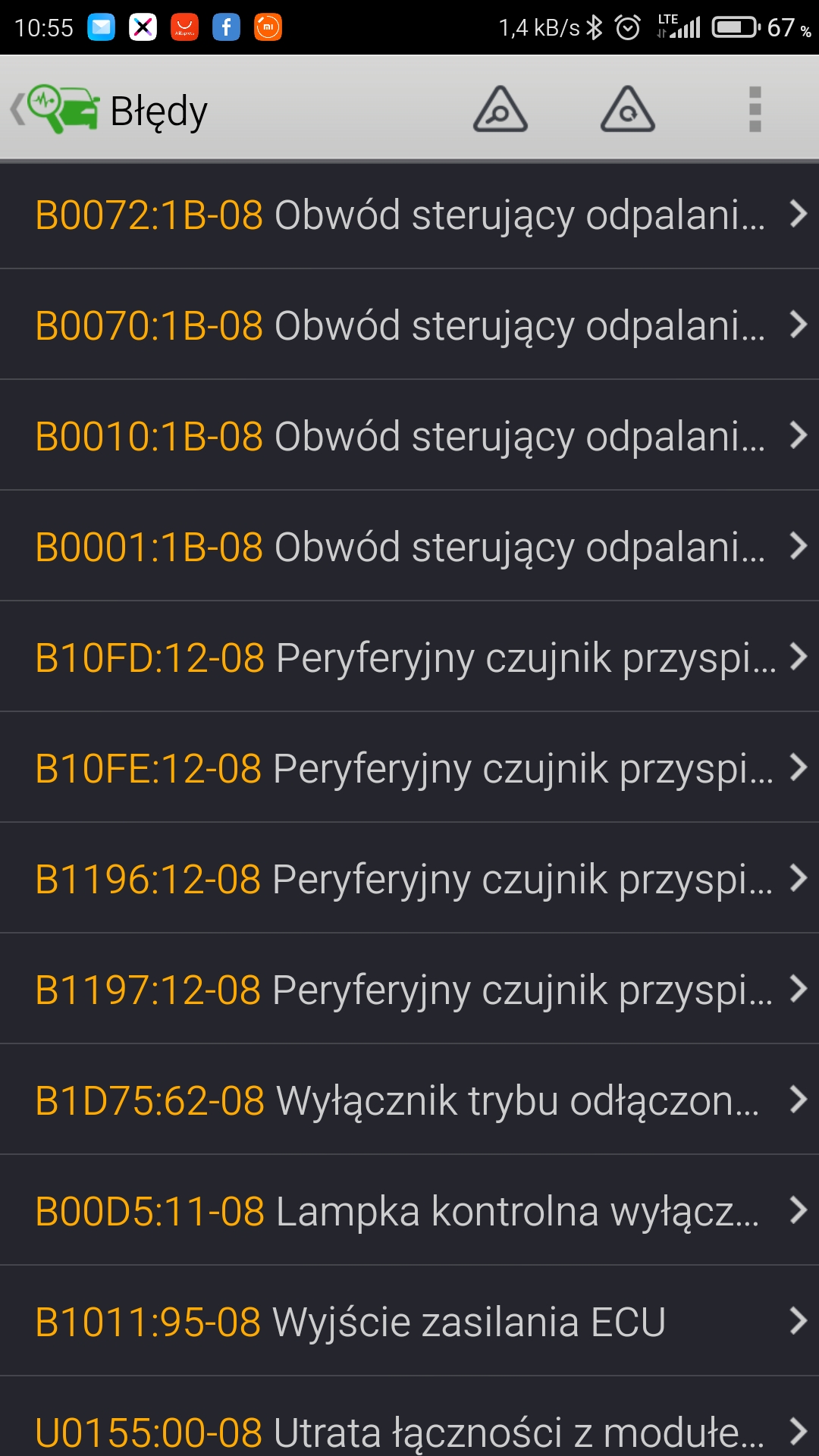

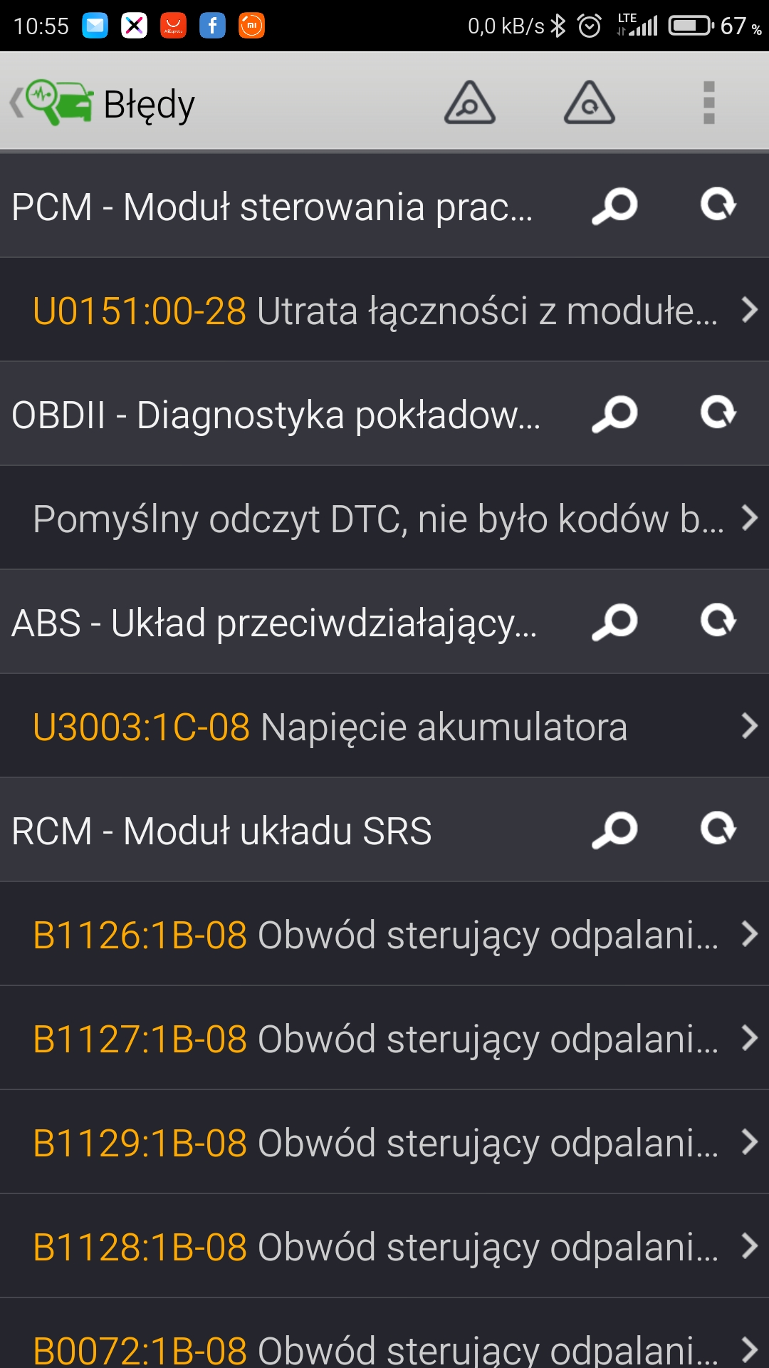

– Błedy w Forscan (screen poniżej – kurtyny, poduszka pasażera itd)
– Systemy SRS mają inny VIN przypisany od tego z auta niestety nie zrobiłem zrzutu ekrany.
