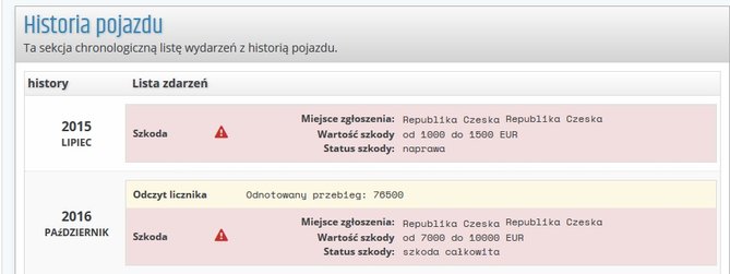

Czy jest ktoś mi coś podpowiedzieć lub wypowiedzieć się na temat auta z poniższego linku,
auto sprowadzone z Czech, szczerze nie spotkałem się aby ktoś sprowadzał auto z tego kraju..
dziękuję z góry za wszelkie uwagi,
https://www.otomoto.pl/oferta/mazda-3-2 ... yQn65.html

Postprzez Marianek » 17 maja 2017, 13:29
On raczej ze Słowacji pochodzi, Mazda polisingowa zapewne. Oczywiście wszytko do sprawdzenia bo zależy z jakiej aukcji pochodzi.

Postprzez e-tomek » 18 maja 2017, 17:17
Poproś o zdjęcie z tego samego kąta:
https://img38.otomoto.pl/images_otomoto ... rev002.jpg
ale z drugiej strony, ja tam widzę trochę różnic w spasowaniu (maska – błotnik, szpary nad lampą, linia łączenia atrapy z maską – z prawej strony jest prosta, z lewej już tak prosto się nie łączy).

Postprzez awido » 2 lip 2017, 12:01
przesyłam dla potomnych...... szkoda że nie ma zdjęć...

Postprzez Bigbluee » 2 lip 2017, 20:16
Przebieg przy szkodzie 10.2016 jest taki sam ja 06.2017 czyli auto skasowane leżało gdzieś na placu i zostało zakupione do naprawy. Klasyczny schemat. Szkoda, że ktoś to i tak kupi i będzie tym jeździł.

Postprzez stachan » 3 lip 2017, 04:50
awido, poprosimy numer VIN :)

Postprzez awido » 6 lip 2017, 06:11
Hej, nr vin poniżej,
JMZBM546611106370
przesyłam też historię ASO, niestety nie ma tam nic o szkodzie.
