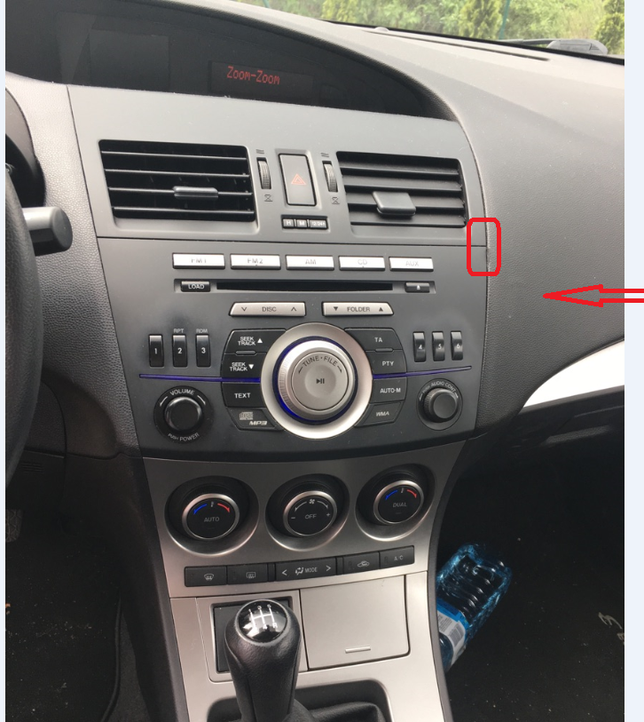

– liczne ślady podważeń/zdejmowania deski rozdzielczej!!!
– wybrzuszenia na desce rozdzielczej w okolicach poduszki pasażera (na zdjęciu obszar zaznaczony strzałką czerwona a kolejne wybrzuszenie z prawej strony – większe, jest niewidoczne),
