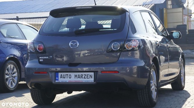

<oczko> Auto dzisiaj oglądali moi znajomi z Sącza , sprawdzali też miernikiem lakieru, miał robiony prawy tylnik błotnik. Zrobili też zdjęcia wewnątrz bagażnika i obie strony wyglądają identycznie. Sprzedający podał mi VIN i czekam na info od Marianka. W pobliżu jest stacja diagnostyczna gdzie sprawdzimy stan techniczny ogólny. Wtedy podejmiemy decyzję co dalej ;) Masz rację trzeba być uważnym. <oczy>

Postprzez e-tomek » 13 mar 2017, 19:57
Wrzuć VIN, się rozkoduje.
Produkcja na pewno nie będzie rok 2009.

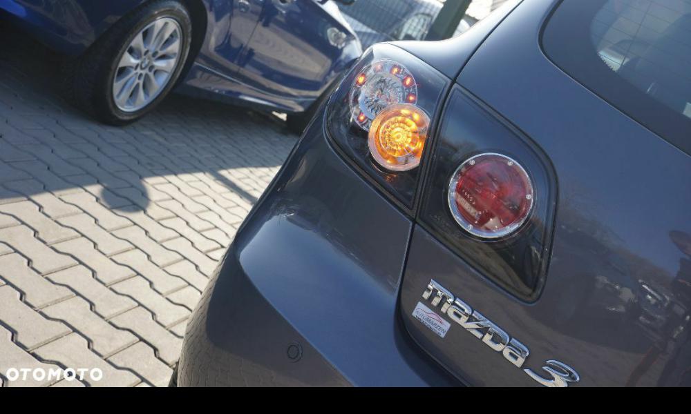

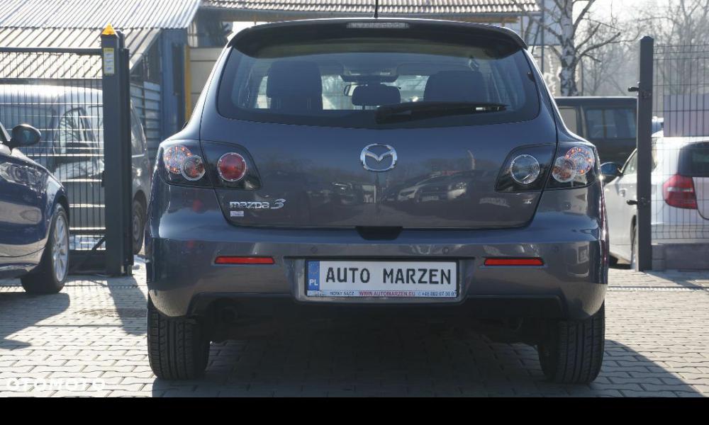

Popatrz sobie na szpary między klapą bagażnika a błotnikiem, prawa strona nierówna, lewa:
https://img39.otomoto.pl/images_otomoto ... ebieg-.jpg

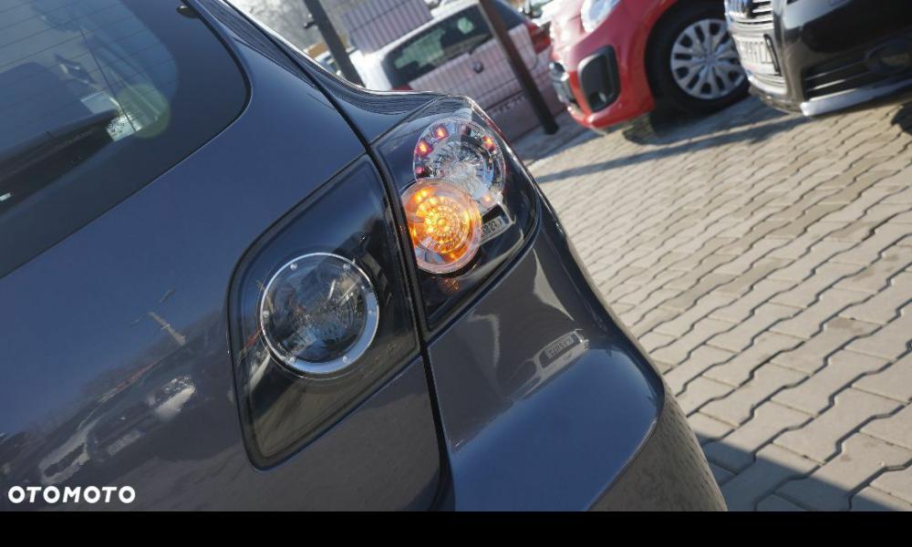

– jest ok – równe linie ... ale zobacz jak krzywo lampa spasowana (przesunięta) z prawej strony:
także to raczej nie była kosmetyka na błotniku.
By trzeba geometrię zbadać, bo jak koło dostało to może nie trzymać linii.
Także trochę dziwna sprawa, bo wiadomo, że coś było, tylko nie wiadomo co. Ja badam miernikiem po to, żeby wiedzieć czy coś było ... a jak coś było i nie ma zdjęć z tego, co było, dowodów, to odpuszczam, bo nigdy nie wiesz dokładnie co mogło być, gdyby ktoś tutaj malował błotnik to by nie było takich nierówności na klapie, a widać, że prawa strona ma większe szpary:
https://img38.otomoto.pl/images_otomoto ... ebieg-.jpg
Edit:
do tego źle założone opony na jednej stronie <nie powiem>
Ktoś asymetryczne zakładał jak kierunkowe.

VIN JMZBK14Z291818730 jak pisałem i jest w ogłoszeniu auto nie jest bezwypadkowe. Na filmiku , którzy nagrali znajomi, bagażnik nie nosi śladów kombinowania. Ale tak jak mówicie mógł dostać w koło i tu pytanie czy uda sie tp wychwycić na stacji diagnostycznej <głaszcze>

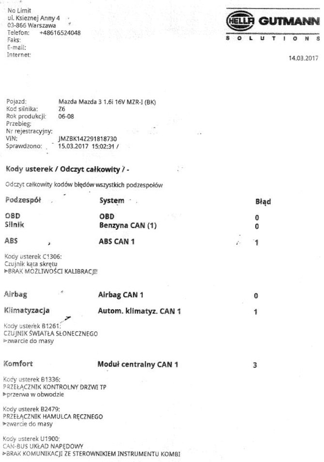

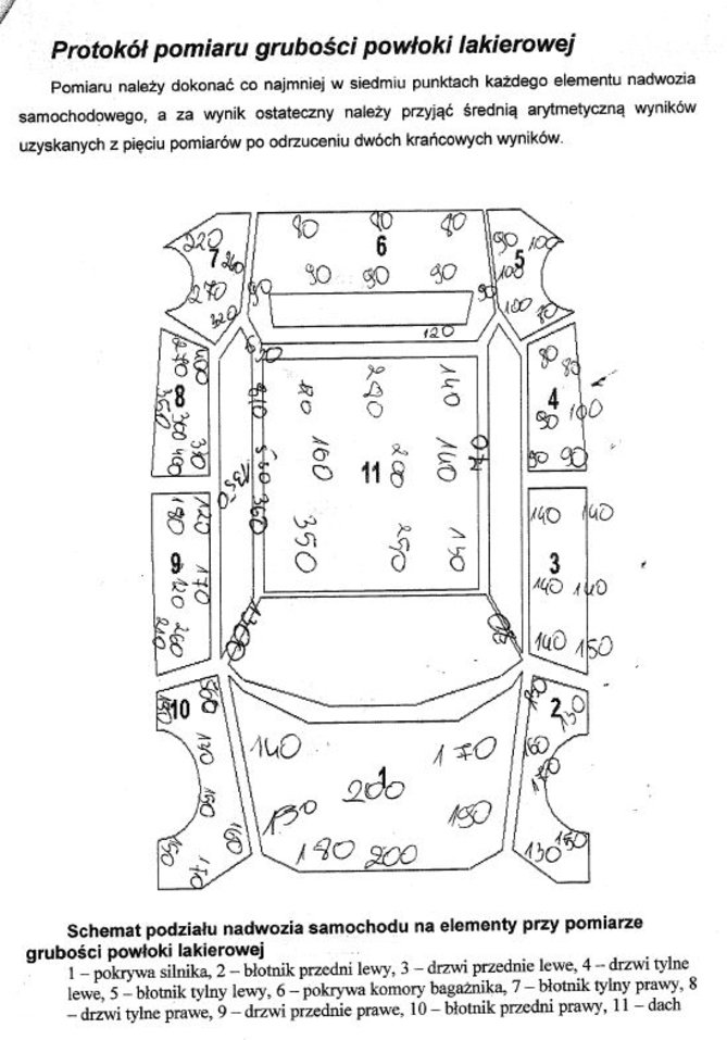

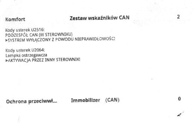

Panowie jestem po oględzinach w/w Mazdy 3 , wątek lub temat wątku do zmiany na SZROT , ale od początku. Jak wspominałem znajomi oglądali auto ale dali się nabrać na świergolenie komisu i sprawdzili auto miernikiem tylko w miejscach gdzie auto "miało być" naprawiane – tylne prawy błotnik . Pierwsze wątpliwości wzbudziła u mnie połamana podsufitka po prawej stronie . Mnie udało się umówić na oględziny przed zakupem w Nowym Sączu w firmie WIKAR http://www.motocentrum.wikar.pl/niezale ... y,107.html
Zaplanowane miałem w kontroli , Lakier, Komputer , ścieżka Diagnostyczna koszt 250 zł.
Na szczęście auto pierwsze trafiło na podnośnik , gdzie mechanik stwierdził świeżą konserwację tylnego zawieszenia oraz w kilku "dziwnych" punktach w dalszej części pojazdu , jak by próbowano coś zamaskować. A także stwierdził wstępnie , wyciek spod miski olejowej .Sprawa wyjaśniła się kiedy zaczęto wykonywać pomiar grubości powłoki lakierniczej ( patrz załącznik ) z całego samochodu tylko trzy elementy nie były malowane , na słupku prawym przednim oraz od strony pasażera , miernik pokazał 1300μm a także na środkowym słupku . Ciekawostką był fakt iż przednie trzy szyby były z roku 2008 a z tyłu ( klapa i drzwi x 2 ) z 2003 roku . Wygląda an to że auto miało przygodą w rowie i leżało częściowo na dachu. Scan komputera również w załączniku . Z dalszej kontroli zrezygnowałem , ratując 100 zł :D . Resztę pozostawiam Waszej ocenie i komentarzach <glupek2>

To nie była lekka stłuczka – jak auto ma nie równe szpary to odchodzimy od niego bez dotykania czujnikiem lakieru. Ale to co tu widzę to niezła sztuka. Ciekawe czy to wszystko powstało z jednego wypadku – mocno musiało być bo szpachlowane słupki, poszycie górne, dach sie wklęsł – bo tak odczytuje te 280 na środku z tyłu gdzie po bokach jest mniej – chyba ze błędy pomiaru. Ale jedno zdanie wyjaśnia wszystko :)
