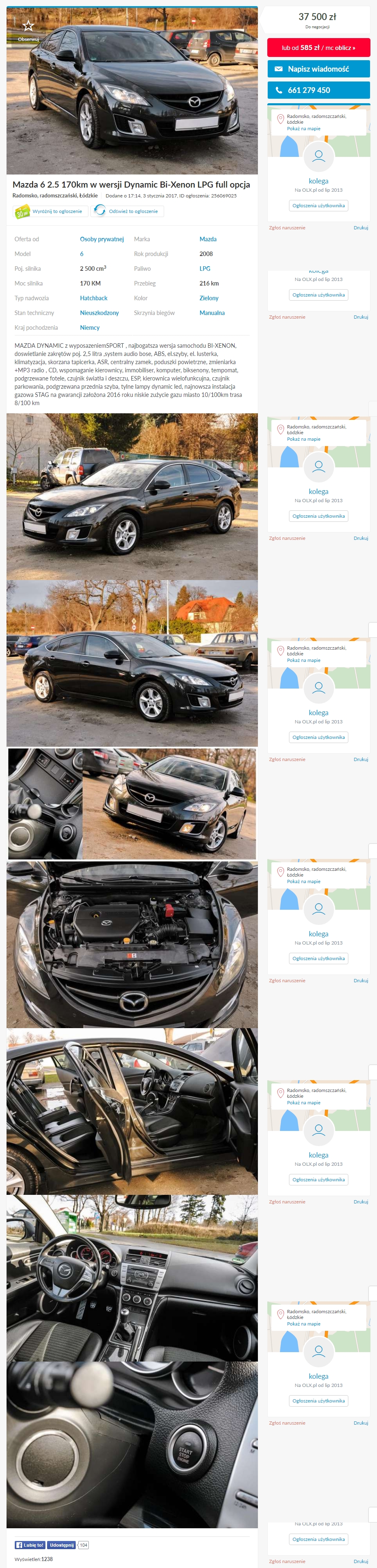

Mazda6, brak numeru VIN, (olx: 256069025), oferta prywatna Radomsko, 661279450.
Postprzez dejwid92 » 10 sty 2017, 05:29
Sprzedający jest okropnie nieprzyjemny, nie da się mu na nic zwrócić uwagi, co bym mu nie powiedział to się wkurzał i obrażał.
Na całym aucie miernik pokazuje minimum 220 mikronów, jedyny wyjątek to prawy błotnik i drzwi pasażera tak jest grubo miejscami ponad 400-500. Błotniki, maska i klapa były demontowane i przód jest źle spasowany – widać różnicę w szczelinach.
Pordzewiałe końce podłużnic (widać pod maską) w okolicy pasa przedniego.
To tak co zauważyłem na szybko, nawet nie odbyłem jazdy próbnej tym autem, bo właściciel zaczął się obrażać, że szukam 10 letniego auta które ma oryginalny lakier...
https://www.olx.pl/oferta/mazda-6-2-5-1 ... hkrfz.html
Tak łatwiej odnaleźć
Na czarnym lakierze to na zdjęciach ciężko coś rozpoznać.
Posłałem prośbę o VIN.
