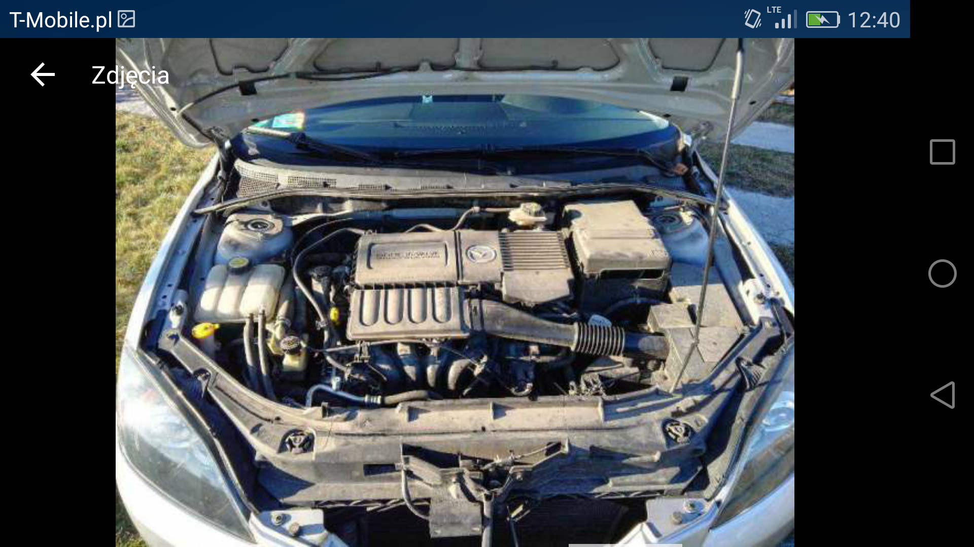

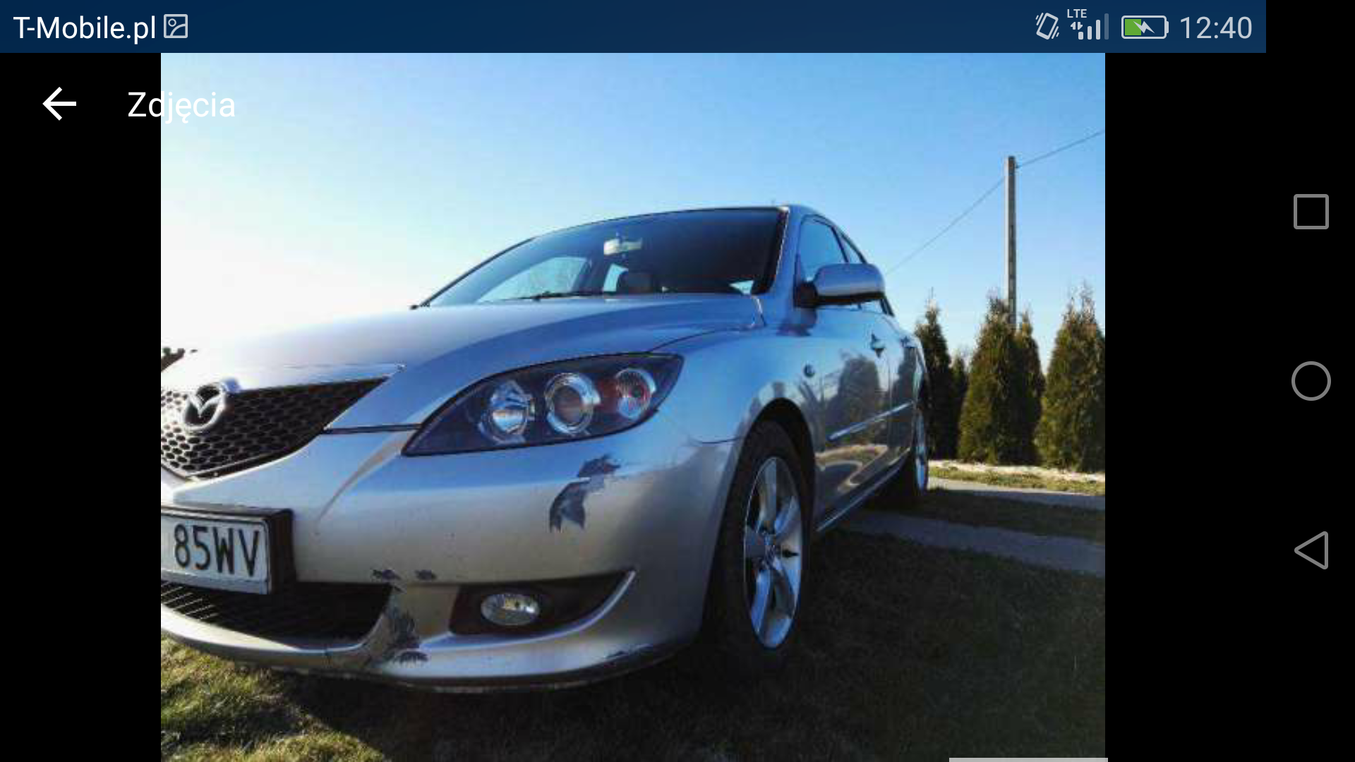

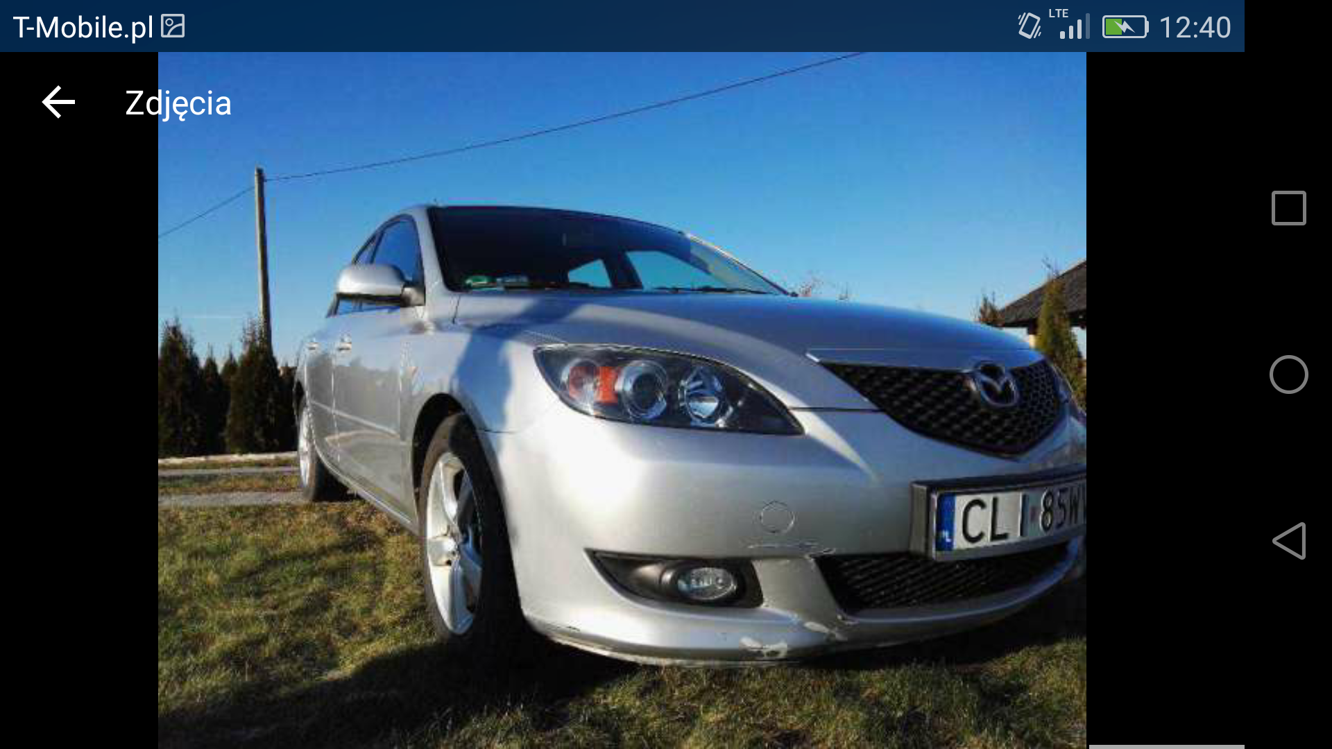

Otóż: auto od marca 2013 w kraju, sprowadzone z Niemiec przez brata jedynego właściciela w Polsce. Auto trafiło do komisu w rozliczeniu. Samochód bity w przód – Marianek miałeś rację:) (chłodnica delikatnie przestawiona, brak naklejki dot. chłodnicy pod maską, plastiki pod zderzakiem w kolorze nadwozia, dolna osłona silnika trzymała się na zipach – szkoda że foty nie zrobiłem, ciekawa konstrukcja), ale jeszcze w Niemczech czyli przed 2013. Wyglądało jednak na porządnie zrobione. Wiem to stąd, bo dostałem od właściciela komisu numer do poprzedniego właściciela (prawda że zabawne?). Ten twierdzi, że sprowadził go w idealnym stanie, z przebiegiem 29kkm i o żadnym strzale nic nie wie. Auto spisywało mu się dobrze przez 3 lata. Przesłał mi jednak zdjęcia, w jakim stanie wstawił do komisu, a w jakim jest w ofercie. Oczywiście gość z komisu "nic przy nim nie robił, taki jaki przyjechał takiego Pan widzi, tylko wymyty i wyczyszczony (...), ale jak jest zrobiony to chyba dobrze, nie będzie go Pan musiał robić" – żółta po raz pierwszy.

Poprzedni właściciel, albo wiedział co się działo z autem, albo nieświadomy bo na jego zdjęciach też nie ma naklejki na wzmocnieniu czołowym i zderzak ma pomalowaną dolną czarną listwę w kolor nadwozia.
