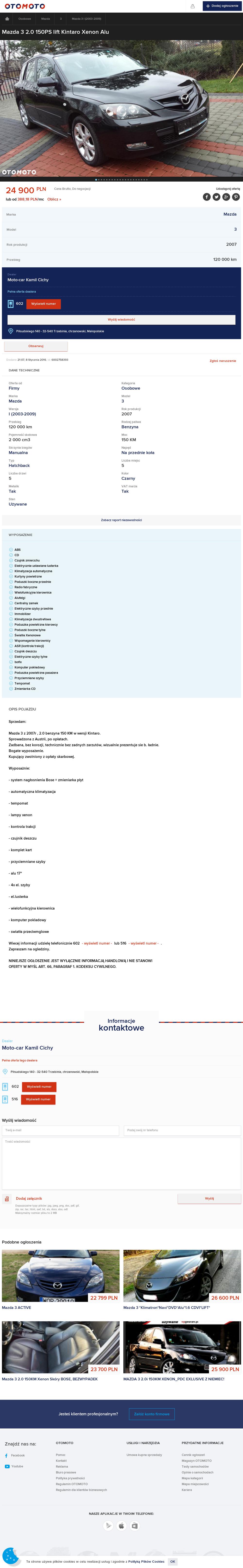

Cześć,
Proszę o opinie nt poniższego auta, czy Kintaro nie powinien miec polerowanych gały i ręcznego?:
http://otomoto.pl/oferta/mazda-3-2-0-15 ... 20ee7e3488
Od: 11 sty 2016, 13:35
Posty: 58
Auto: Mazda3 BK LF '07 Sedan MZR 2.0
Postprzez Sikora » 15 sty 2016, 11:00
A czy Kintaro tez dostało po lifcie przyciski z prawej strony kierownicy? Bo jesli tak, to mamy tu kierownice przedliftowa i auto z 2007
Sikora
Postprzez adtk85 » 15 sty 2016, 11:24
Przyciski po prawej stronie kierownicy są od tempomatu z tego co wiem. Samochód bez tempomatu więc i brak przycisków. Moglby ktos potwierdzic?

Postprzez adtk85 » 17 sty 2016, 10:58
Jestem po podstawowych oględzinach. Pomijając szczegóły i pewne niezgodności: wnętrze w doskonałym stanie z wyjątkiem 2 małych obtarć na fotelach, bez dużych rys na plastikach, porządnie wyprane; progi i nadkola bez śladu rdzy ani pęcherzy, nadkola zabezpieczone. Lakier na całym samochodzie 80-100 z wyjątkiem tylnej prawej ćwiartki i drzwi: po otwarciu drzwi na nadkolu ok 1000, próg dalej w normie z tego co pamiętam, na ćwiartce ok 500, drzwi ok 300, kolo siedzi mocno. Lekka różnica miedzy ćwiartka a drzwiami na granicy szyby. Nie sprawdzałem na kanale ani w ASO bo nie ma rejestracji. A propos tej bitej ćwiartki to sprzedawca mówił ze kupił już zrobiona. Dokumenty w porządku, bez opłaty recyklingowej która trzeba uiścić bo sprowadzone w październiku/listopadzie, Bez jazdy próbnej przez te tablice, nie chciałem ryzykować póki co.
Dopisano 17 sty 2016, 19:34:
Bralibyście na warsztat?
Posty: 58
Postprzez widmo82 » 17 sty 2016, 22:39
Baaardzo rzadko handlarz kupuje już robione auto więc obstawiam pierwszą scieme.
Z racji doświadczenia... handlarz mówi najwyżej połowę prawdy... ciekawe co jeszcze zatuszował.

Postprzez adtk85 » 17 sty 2016, 23:41
Oglądałem sam, sprawdzałem miernikiem. Każde nadkole jest zabezpieczone podobnie. Wygląda to wszystko na porządną robote, w bagażniku jest taka zaślepka po prawej i patrząc przez nią śladów roboty nie było. Naprawy blacharskie mnie nie odpychają definitywnie, bardziej mnie intryguje jakie były uszkodzenia podwozia. Napisałem do Mariny z tego salonu w Austrii, może mi napisze coś o uszkodzeniach. Jak coś odpiszę będę się dalej zastanawiał. Dzięki za porady i pomoc.
Posty: 58
Postprzez adtk85 » 18 sty 2016, 23:45
W ramach ciekawostek odpowiedz z Austrii:
* Fahrzeug hatte einen enormen Seitenschaden rechts! Leider sind keine Bilder mehr vorhanden!
* Karosserieteile rechts stark beschädigt!
* Totalschaden ist Anfang Oktober letzten Jahres eingetroffen!
Niemiecki mój na poziomie tłumacza googla więc pozostawiam do przetlumaczenie dla ciekawych
