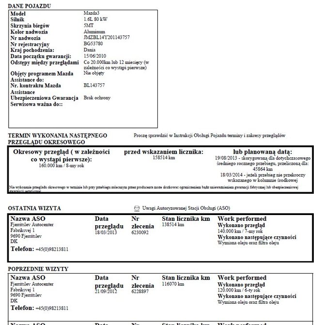

– w ogłoszeniu podaje przebieg 156 000km ... chwilka ... sprawdzamy ... i już mamy oszusta:
http://www.nummerplade.net/soeg/?stelnr ... y201143757
– ta Mazda na badaniu technicznym (w Danii pierwsze jest po 4 latach od pierwszej rejestracji, później co 2 lata) 30-05-2014 roku miała przejechane 193 000km! – czyli ktoś rocznie latał prawie 50 000km, to w sierpniu 2015 roku, jak ją sprowadzali miała nie 156 000km, ale 256 000km!
Sprawdziłem na innej duńskiej stronce – był jeden właściciel od nowości, czyli pewnie latał ok. 50 000km rocznie. Przekręcanie jest legalne, ale sprzedaż przekręconego nie, prawda? – no to jak ktoś kupi to śmiało może pozwać, bo to, że samochód ma cofnięty licznik jest prawdziwe. Nie wiem czy oni nie wiedzą, że duńskie samochody tak łatwo można sprawdzić? :D

W DSR niby wszytko OK :) A w Danii już lipa, pan Radek chyba widział temat albo sprzedał auto co gorsze będzie dla nabywcy :/ Ciekawe jaka umowa sprzedaży ;)
JMZBL14Y201143757 Synsrapport_30-05-2014.pdf
