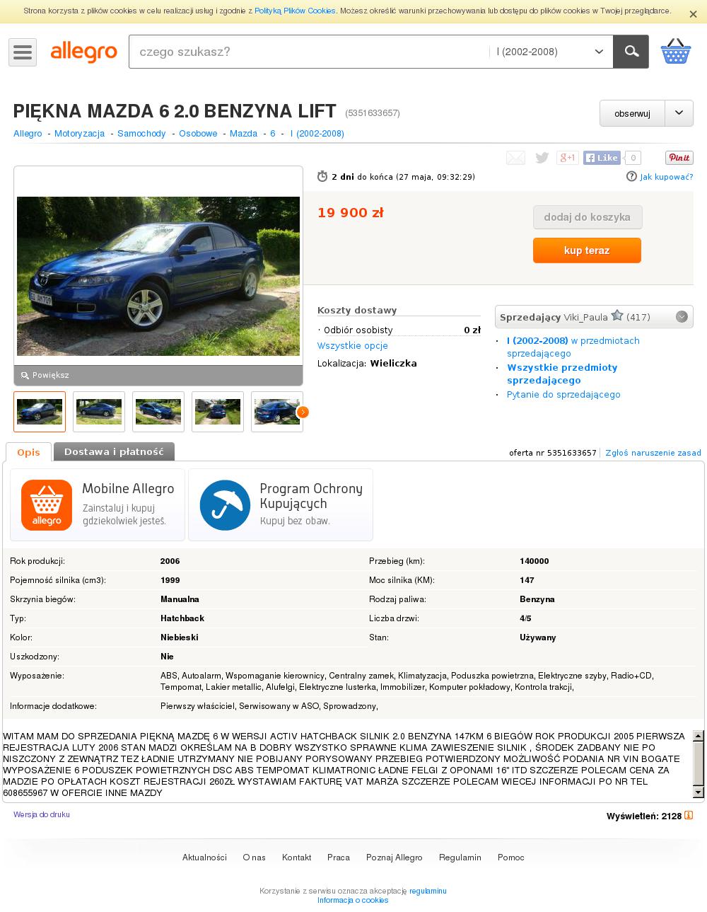

Postprzez Krzysiekkrk85 » 24 maja 2015, 16:42
http://allegro.pl/show_item.php?item=5351633657
Vin sprawdzony u Marianka, przebieg może i się zgadza ale cała reszta nie. Samochód miał być piękny i bezwypadkowy, a tak nie jest. Po znajomości sprawdziłem Madzie w warsztacie który naprawia dla Pana Marcina (sprzedawca) i okazuje się, była mocno rozwalona z prawej strony z przodu, a w Polsce siedzi już bardzo długo.
Poza tym inne wady nie widoczne na zdjęciach
– świeżo zakonserwowane podwozie, więc nie wiadomo w jakim jest stanie. Kiedy oglądałem samochód jeszcze się lepiło, zapaprane jest wszystko łącznie z zawieszeniem i pochlapanym silnikiem
– pęknięta przednia szyba z prawej strony( tylko potwierdza że samochód był bity)
– ewidentnie malowane progi
– klima nie działa – pęknięty wężyk
– urwana antena
– coś było kombinowane z podsufitką – przedni przełącznik nie działa [jaki?] wylatuje
– widoczna różnica w lakierze między maską a nadkolami
– coś jest nie tak z hamulcami, podczas hamowania mocno biją, sprzedawca twierdzi że to nagar na tarczach i klockach <rotfl>
W cenie Pan Marcin oferuje usunięcie wszystkich usterek, ale myślę że nie warto, bo z tego co widzę auto miało nieciekawą historię.
