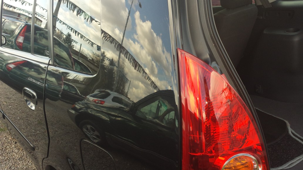

Postprzez widmo82 » 23 kwi 2015, 17:16
1. Podchodzimy do auta: miejscami auto się błyszczy a miejscami wychłostane miotłą
2. Błotnik lewy malowany, potwierdzają to ruszone śruby mocujące i miernik. Zderzak przedni raczej też, jakoś tak mniej perły.

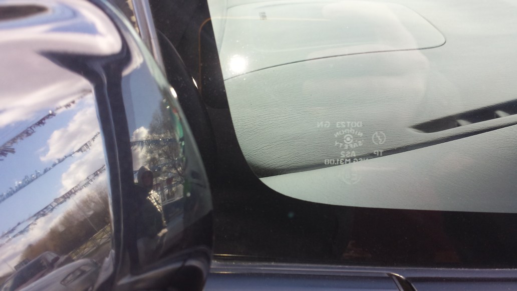

3. Szyba pasażera posiada bardzo ciekawy nadruk, do odczytania wyłącznie od środka :) Podobnie mały trójkącik przy lusterku.

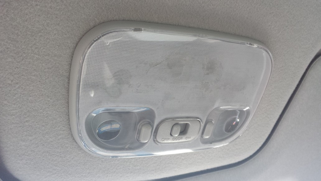

4. Po otworzeniu drzwi, bucha parująca chemia. Oczom ukazuje się woda w lampce oświetlającej kabinę. Siedzenia silnie szorowane, pozaciągany materiał.

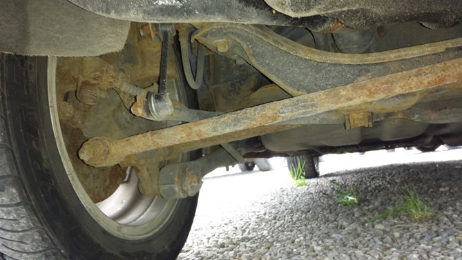

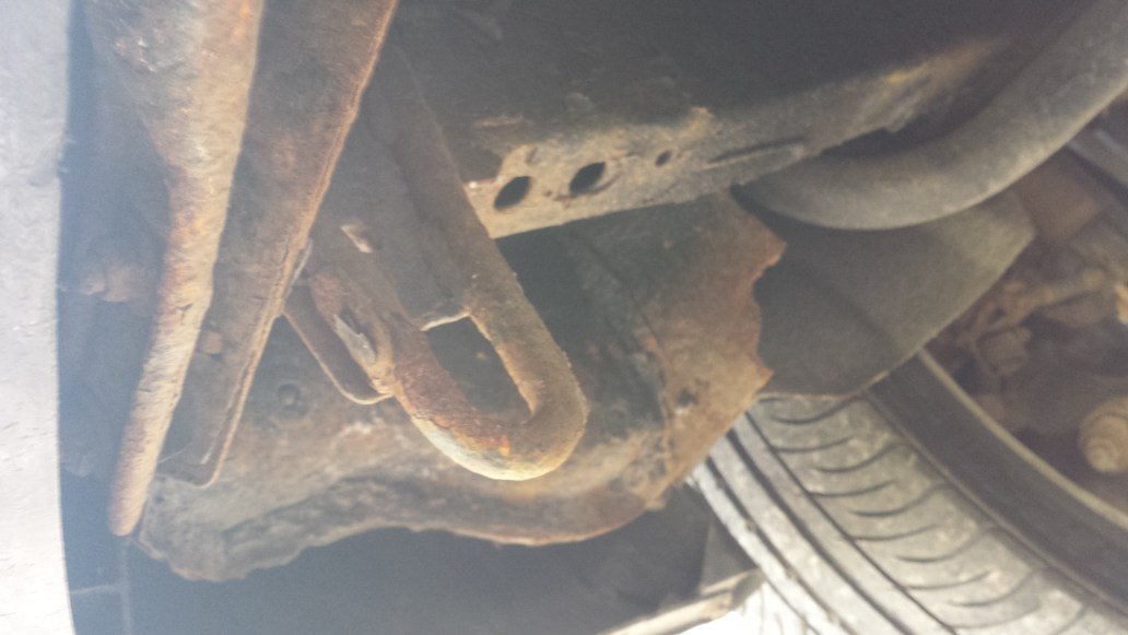

5. Solidna korozja mocowań siedzeń i pasów.

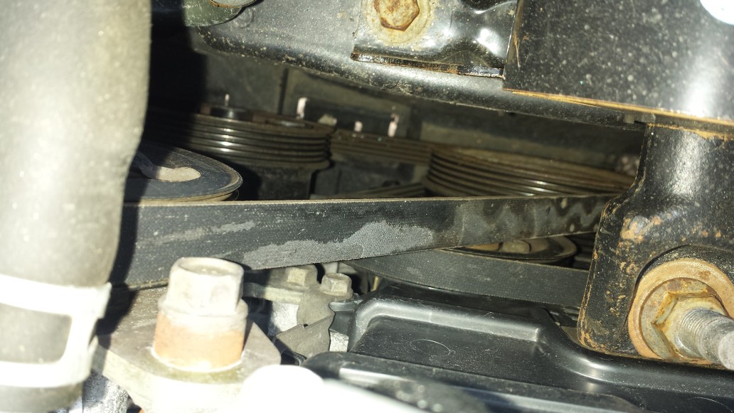

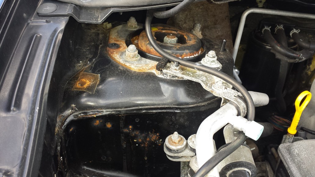

6. Pod maską znajome oznaki mycia silnika, było ostro!
7. Kielichy zjedzone, wygłuszenie również :)
8. Padnięty akumulator, trzeba wesprzeć się dawcą. Po odpaleniu załącza się co chwilę wentylator ;/
9. Jedna lampa zmatowiona słusznie do wieku, lewa (od błotnika) nienaturalnie czysciutka, ale też Stanley.

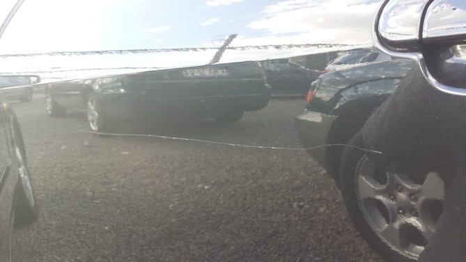

10. Lewe tylne drzwi – dłuuuuuga i głęboooka rysa tuż pod klamką

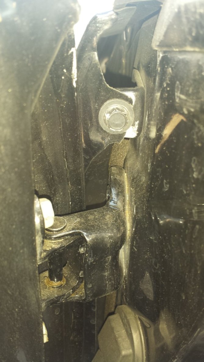

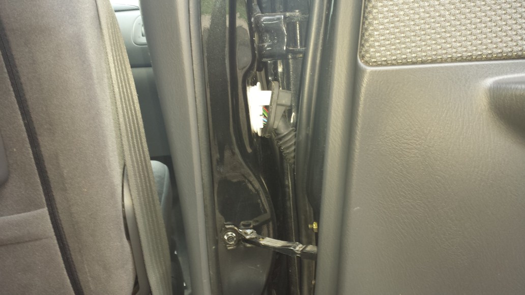

11. Tylne drzwi nie trzymają płaszczyzny z błotnikami. Dodatkowo prawe drzwi były sciągane. Sruba naruszona, peszel wypięty

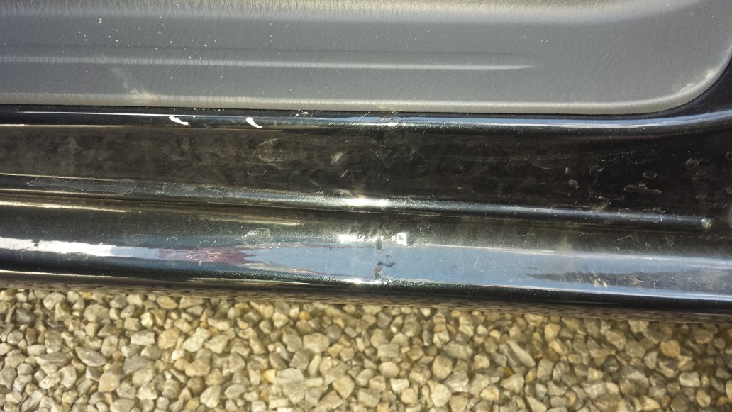

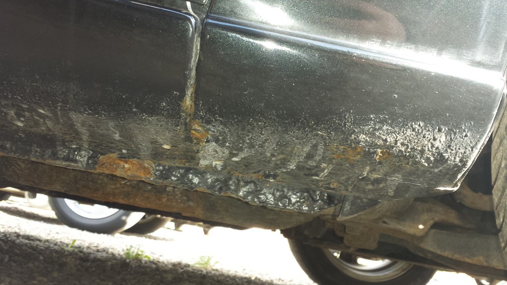

12. W progu widać spawy po wstawianiu (już ponownie zjadanych) nadkoli. Na wysokości górnej częsci lampy, paskudne przejście.
13. Tak to jest pechowa wersja... cuż za uczta!
Autem nie wyjeżdżałem z placu, nie było sensu.
