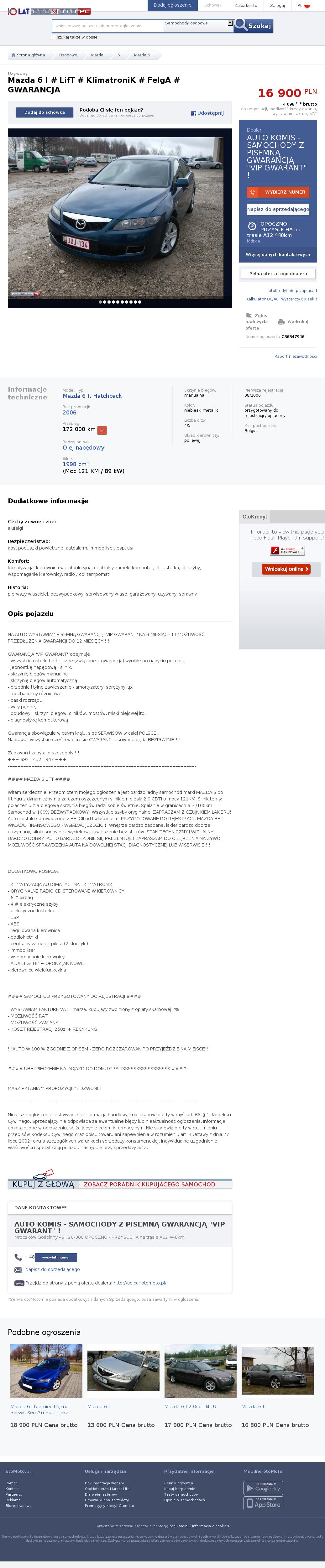

Postprzez jagkub » 19 mar 2015, 21:07
http://otomoto.pl/mazda-6-i-lift-klimat ... 47946.html
Po pobieżnym obejrzeniu moje uwagi:
1. Pełno rdzy, zwłaszcza w miejscu koła dojazdowego + progi + komora silnika trochę
2. Przebieg moim zdaniem większy(do sprawdzenia w DSR, wnętrze zmęczone (gałka skrzyni biegów)
3. IMHO puknięty był z tyłu (możliwe, że nie mocno, ale raczej malowany)

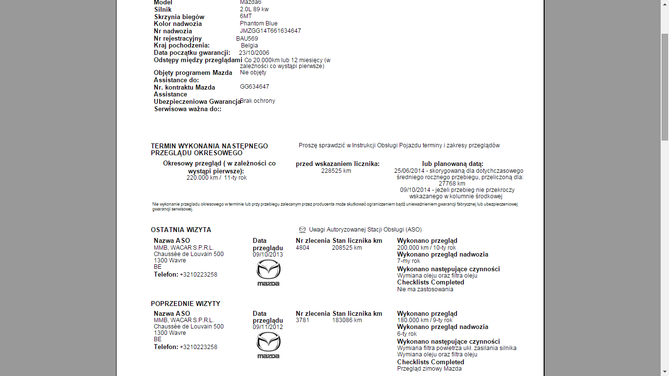

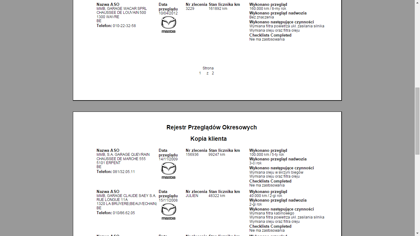

Postprzez widmo82 » 19 mar 2015, 21:16
10.2013r. 208525km
03.2015r. 260000km?
eee nie, promocja! przebieg do negocjacji tak jak cena!
03.2015r. 172000km
Hokus pokus i z Belgii do Mroczków Gościnny zamiast przybyć 1290km ubyło ok -90000km :D
