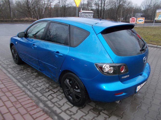

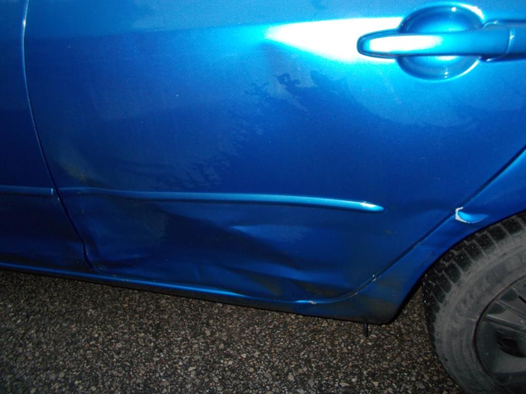

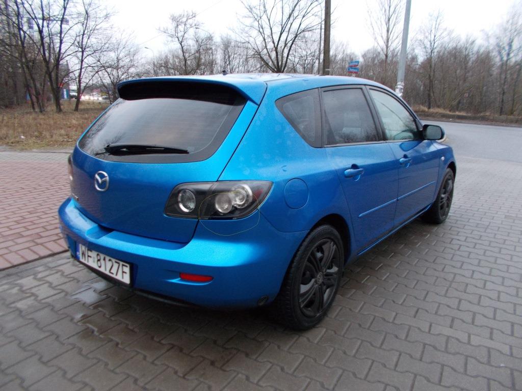

Miałem okazję obejrzeć to auto. Widać, że auto jest uszkodzone i właściciel jest kontaktowy – natomiast sam nie zna historii tego samochodu lub ją ukrywa.
Uszkodzenie z boku, niby świeże w aukcji jest napisane, że do wymiany drzwi z tyłu – to na pewno. Dalej do zrobienia drzwi z przodu, próg i pogięty błotnik. Drzwi z tyłu nie domykają się u góry – kwestia pogiętych drzwi albo słupka. Tyle na temat uszkodzenia opisanego w aukcji :)
Z moich obserwacji auto dostało w tyłek, prawdopodobnie bardzo mocno, pogięty jest dach na wysokości słupków, korozja tylnej klapy poniżej szyby. Nie widać oznak spawania "ćwiartek" – na pierwszy rzut oka ;) za to jak dla mnie widać ślady tak zwanego "przykurzenia" lakieru na łączeniach ćwiartek. Nie mierzyłem grubości lakieru, bo uznałem to za bezsens.
Nie poświęcałem zbyt dużo czasu na głębsze oględziny bo nie było co oglądać..
