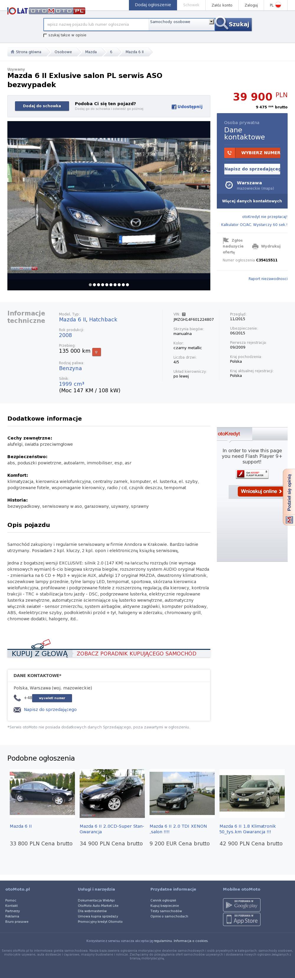

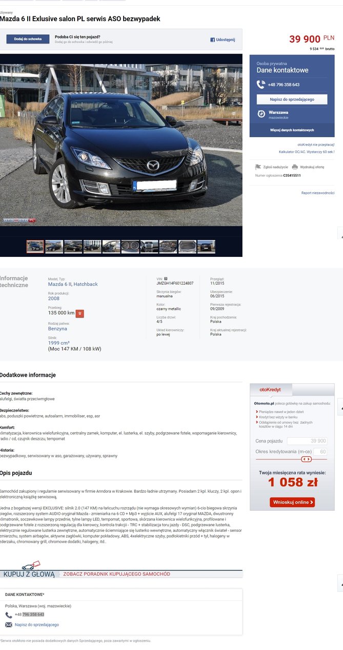

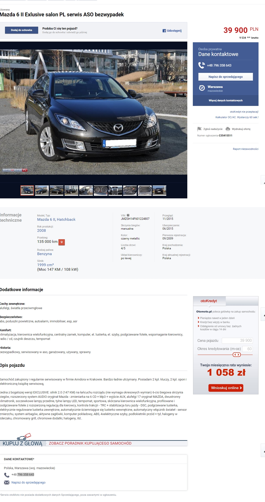

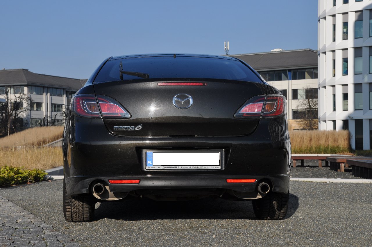

WItam wszystkich forumowiczow,
Czy komus rzucila sie w oczy ta 6-tka? Bylem, ogladalem, przebieg wyglada na realny biorac pod uwage wiek auta, wlasciwie ciezko sie do czegos przyczepic, poza przycierka na lewym [jakim?] zderzaku. Sprzedawca (osoba prywatna) twierdzi, ze odkupil auto od znajomego, ktory jezdzil nim jako sluzbowym i bylo kupione w salonie PL.
http://otomoto.pl/mazda-6-ii-exlusive-s ... 15511.html

Postprzez Danmazda » 1 lut 2015, 00:08
Ze screena ciężko cokolwiek zobaczyć, podaj linka do ogłoszenia.
Ja bym nie wierzył w to co mówi sprzedający, upewnij się co do tego sprawdzając vin u Marianka :)
Od: 21 paź 2009, 20:04
Postprzez PiotrT » 1 lut 2015, 18:26
link do ogłoszenia już uzupełniony

Postprzez Danmazda » 1 lut 2015, 18:56
Ze zdjęć ciężki cokolwiek wywnioskować. Mierzyłeś ją czujnikiem lakieru ? Ciekawe czy w DSR coś jest.

Postprzez PiotrT » 9 lut 2015, 23:49

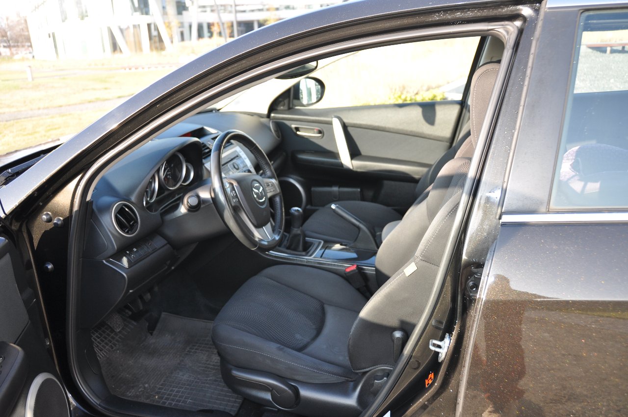

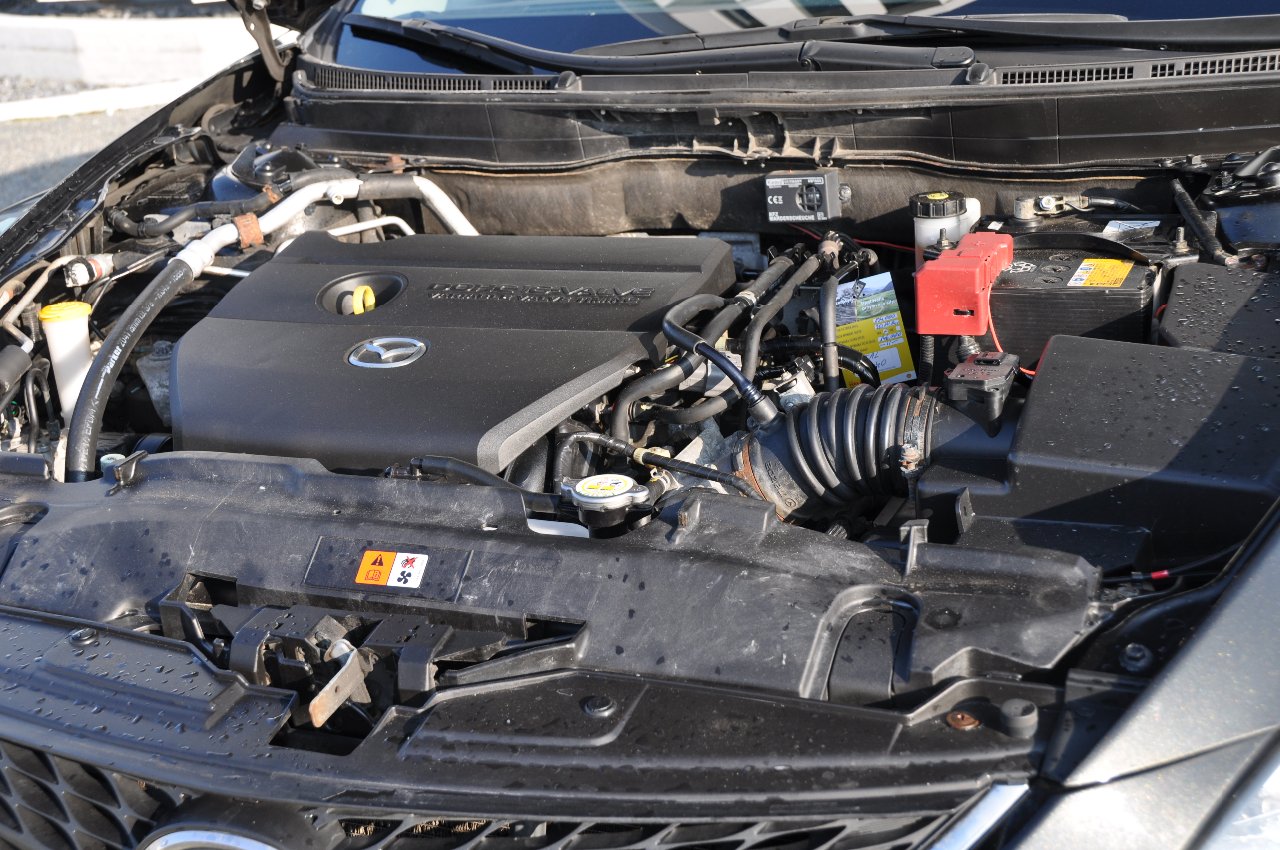

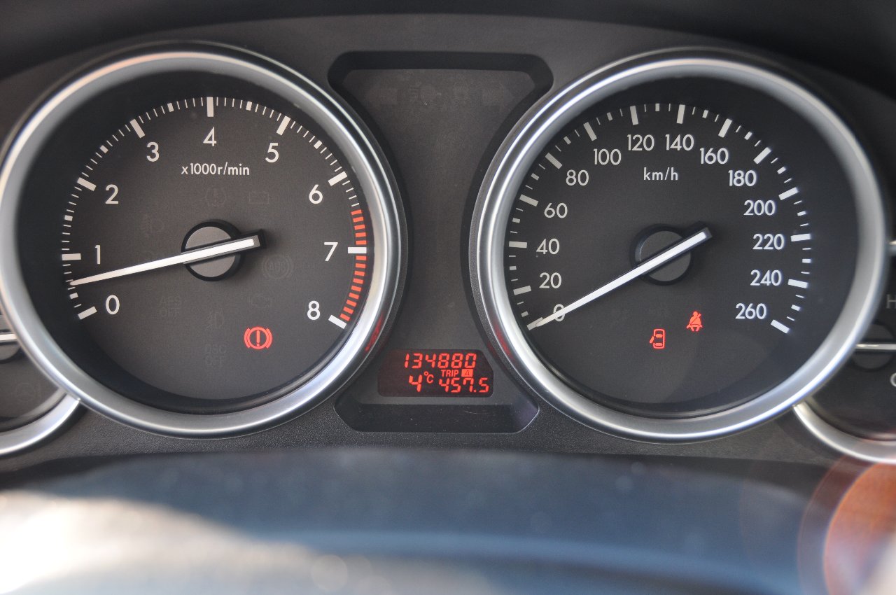

Jestem po ogledzinach tej Mazdy w ASO i przestrzegam przed tym sprzedajacym, ktory pod pozorem nieznajomosci samochodu ("Wie pan, kupilem za takie pieniadze, ze go nawet nie ogladalem") liczy na to, ze kupujacy da sobie wcisnac kit.
Ale do rzeczy: auto oglaszane jako bezwypadek, w ASO ujawniono: lakierowanie calej lewej strony ("pewnie jakas rysa"), kilogram szpachli na LT nadkolu, szpachlowana wneka drzwi LT, pieknie polakierowana – tez od spodu – maska i zderzak sugeruja dzwon od frontu, felgi do sprawdzenia ( pokrzywiona PT). Najlepsze na koniec – silnik nosi slady rozbierania, na co i po co? Tego sprzedajacy nie umial powiedziec, zrobiono to najpewniej poza ASO, bo na historii z DSR mucha nie siada.
Przypadkowo okazalo sie ze auto bylo kilka tygodni wczesniej na takim samym przegladzie w tym samym aso i mechanik przypomnial sobie falowanie obrotow na biegu jalowym...
Radze powaznie sie zastanowic i mocno negocjowac, jesli ktos sie skusi.
