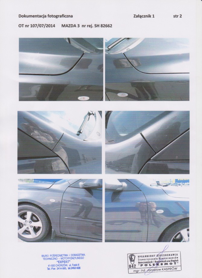

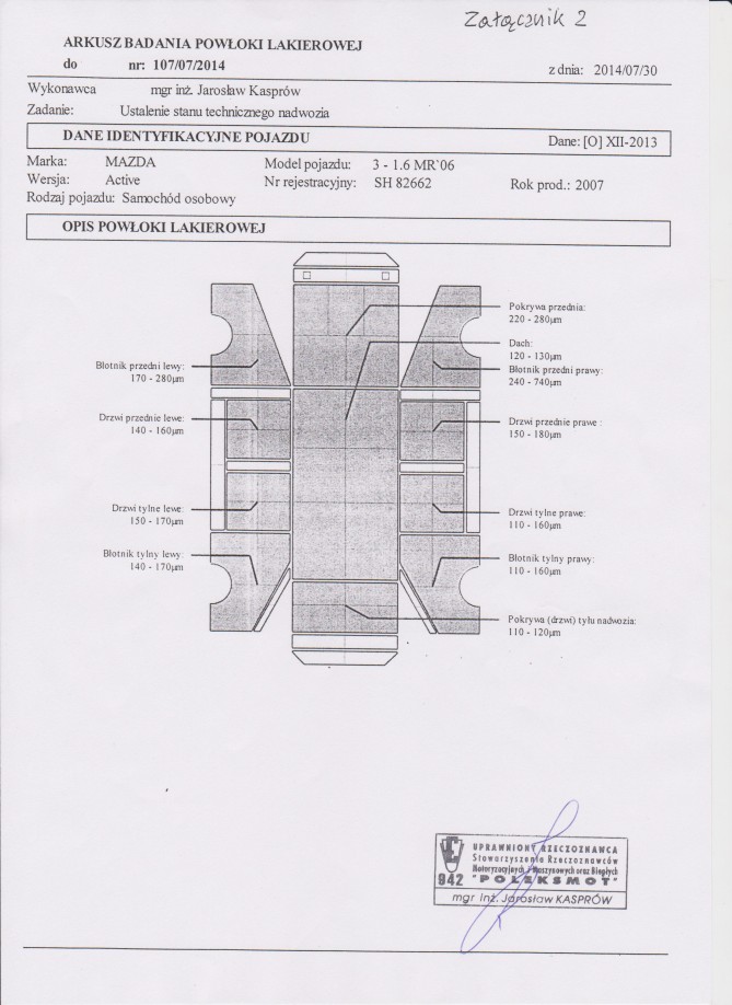

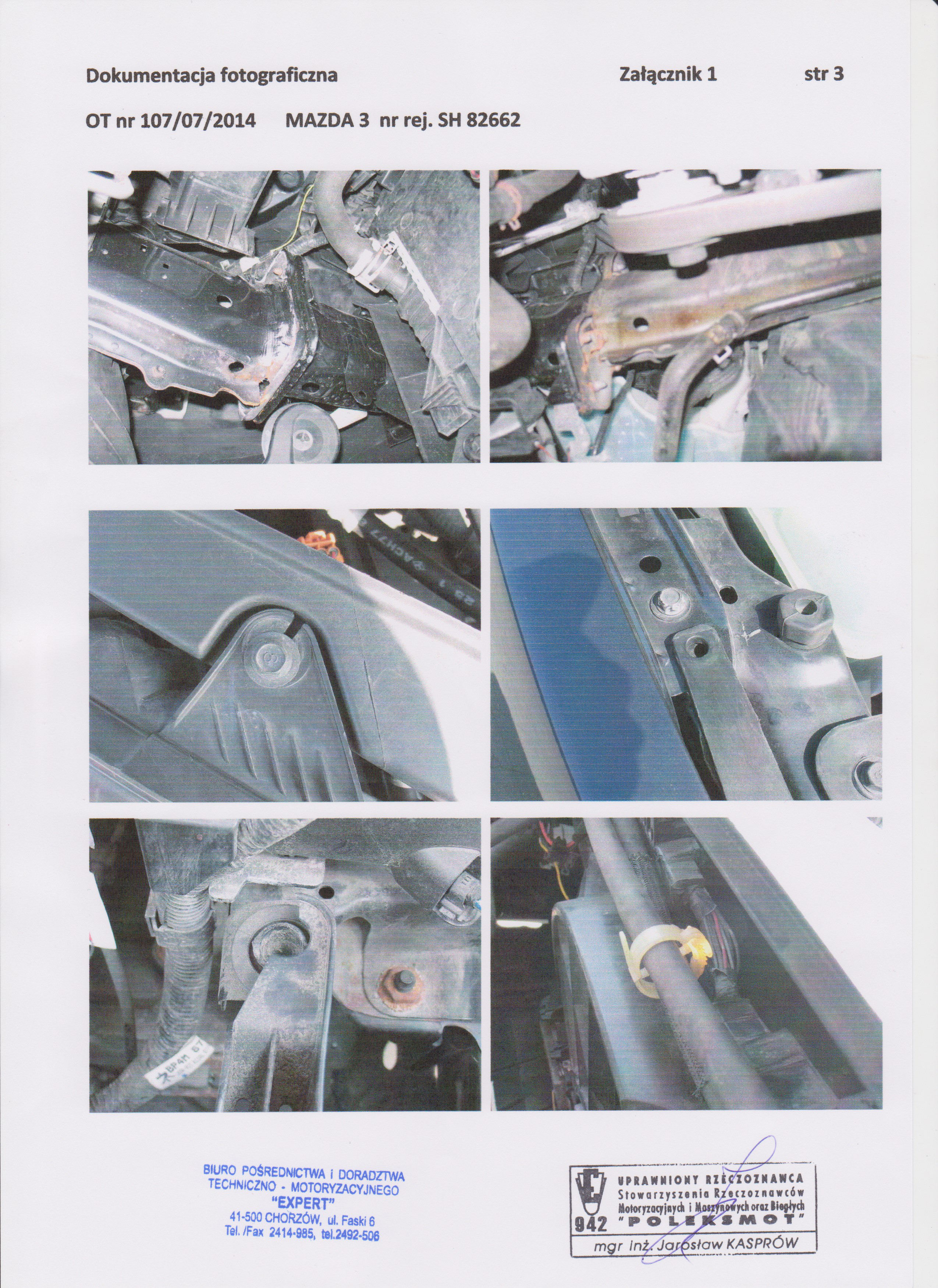

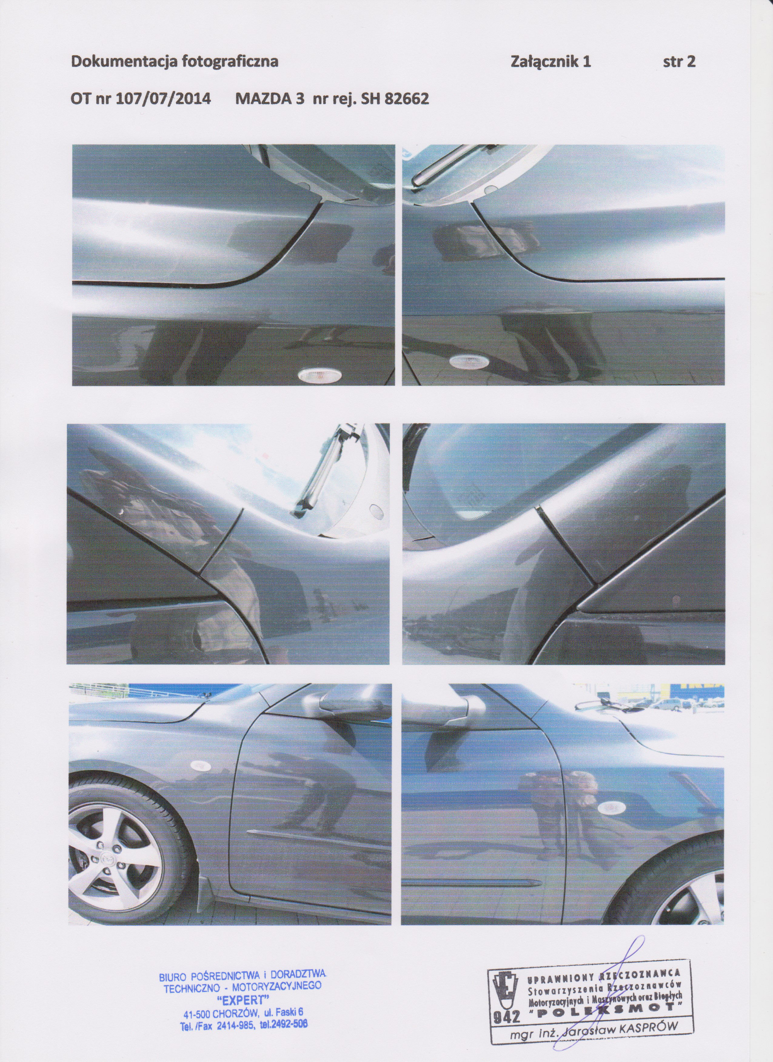

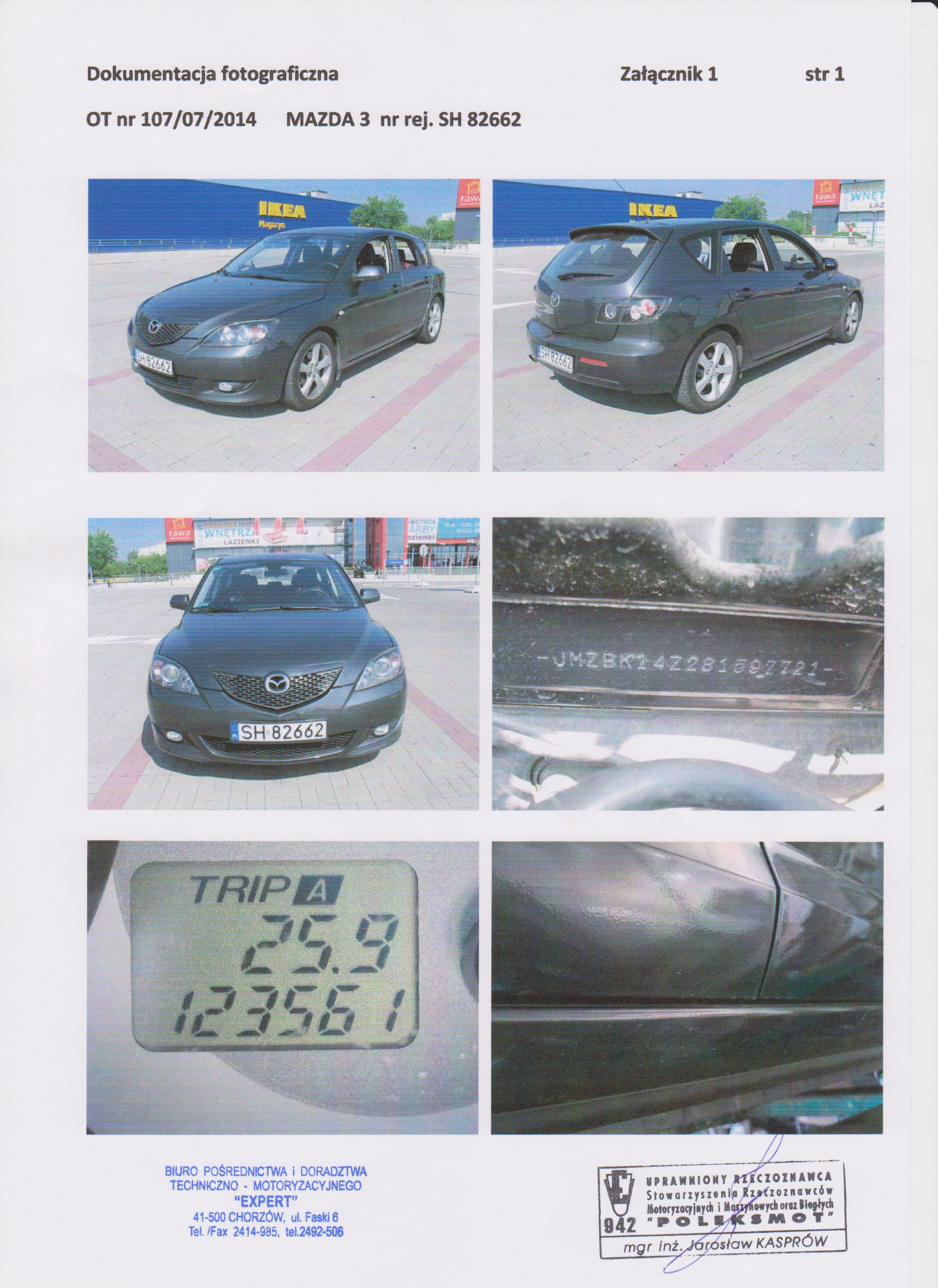

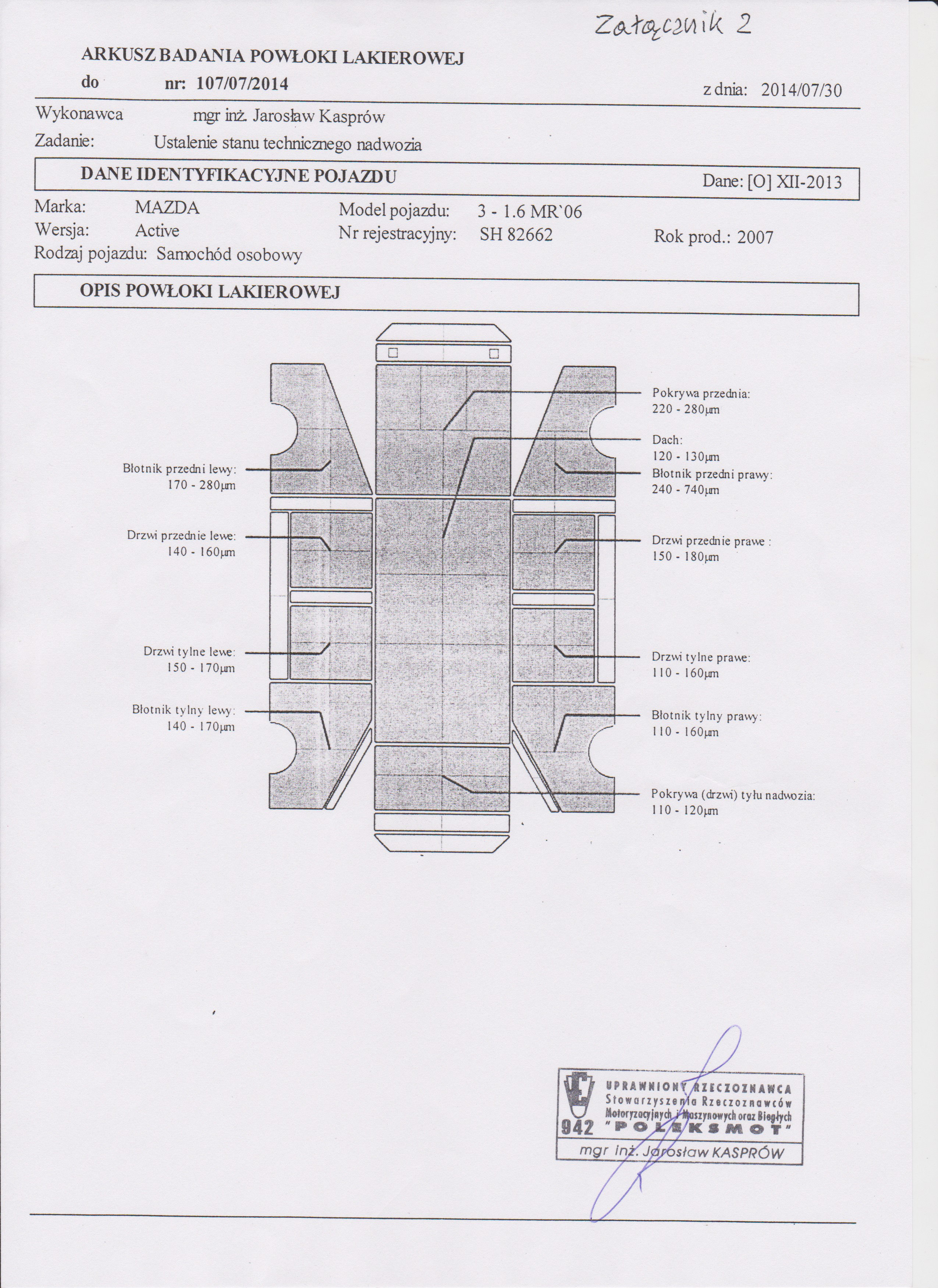

Jak w temacie mazda 3 w kolorze carbon grey, która jest po sporym dzwonie
http://komtrans.otomoto.pl/mazda-3-lift-benzyna-gwarancja-przebiegu-C34154895.html
Niefortunnie byłem jej pierwszym właścicielem w Polsce, ale po ciężkiej przeprawie czyli jeżdżenia po rzeczoznawcach, ASO Mazdy i długich rozmowach z właścicielami firmy KOMTRANS, udało mi się ją zwrócić. Przebieg wozu nie cofany śmiało można go potwierdzić w ASO.
Polecam również zajrzeć na wątek który był prowadzony dla tego wozu w Dziale Nasze Mazdy:
viewtopic.php?f=332&t=172564
Dodaję skany opinii rzeczoznawcy:
