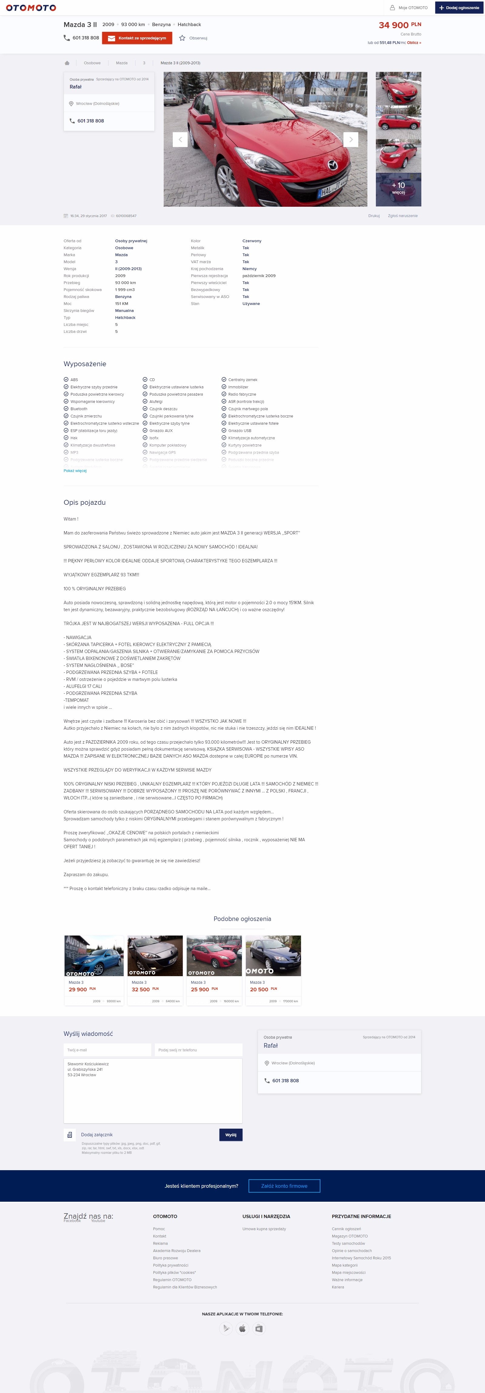

Postprzez Marianek » 4 lut 2017, 21:29
Dla potomnych:
