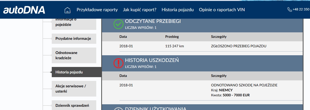

Byłem oglądać mazdę 6 z ogłoszenia:
https://www.otomoto.pl/oferta/mazda-6-o ... 1966549b57
Na moje pytanie czy auto jest bezwypadkowe, usłyszałem: "przyjechało całe".
Oczywiście od razu było widać, że oba błotniki wymieniane. Sprzedawca poinformował, że dziwnym trafem nie ma śruby przy błotniku. W dodatku, po otwarciu bagażnika od razu widoczna szpachla. Od strony kierowcy po otwarciu drzwi widać, że rama była lakierowana (odczuwalne drobinki kurzu, pyłu pod lakierem). Kierownica w dolnej części zużyta (sprzedawca poinformował, że w każdej maździe tak wygląda).
Poniżej wklejam link z raportu autodna, który wyraźnie pokazuje, że auto miało kolizję/wypadek:
https://www.autodna.pl/vin/JMZGG1282616 ... f8225b84d2
Mam nadzieję, że komuś pomogłem zaoszczędzić czas i pieniądze :)

Postprzez Bigbluee » 20 kwi 2018, 15:32
W razie jakby raport wsiąkł, załączam zdjęcie oraz indeksowanie google.
