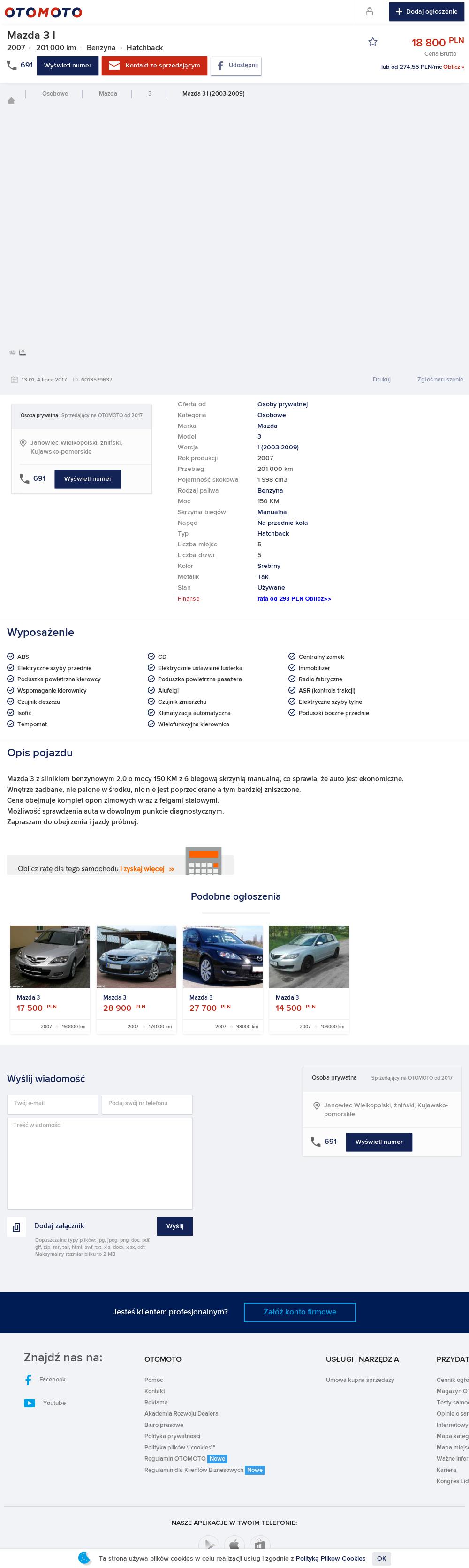

Kilka informacji na temat tego auta : https://www.otomoto.pl/oferta/mazda-3-t ... 016cd611e0
Opis wad:
przedni prawy reflektor mocno obtarty , paruje
lewy tylny reflektor paruje
przedni zderzak wymienany i pekniety
prawe przednie i prawe tylne nadkole szpachlowane
maska cala malowana i szpachlowana na przodzie
przednia szyba nie jest oryginalna
przypalone siedzenie kierowcy ( widoczna dziura )
pekniete lewe szklo halogenu
lekki nalot rdzy pod klapa bagaznika
Ogladalem ten samochod. Po wczesniejszym telefonie do wlasciciela auta , powiedzial mi , ze tylko przedni zderzak byl wymieniany ( co widac na zdjeciu ) . Na miejscu zmierzylem kazdy element karoserii. Wlasciciel powiedzial , ze nic o tym nie wiedzial. Dodam , ze auto sprowadzone z Francji w 2012 roku i w jednych rekach przez 5 lat. Przebieg z informacji do jakich udalo mi sie dojsc nie wyglada na krecony.
