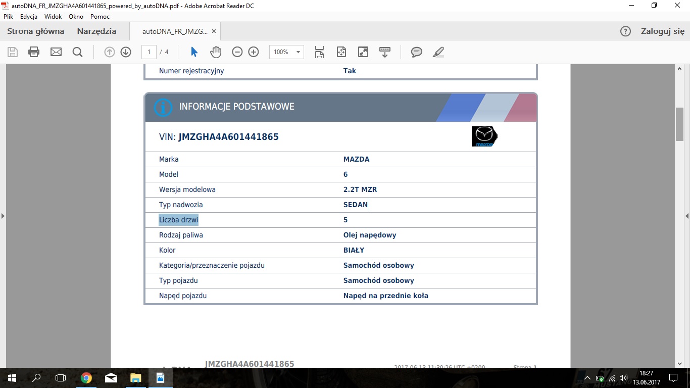

Uwaga uwaga. Patrzcie w screena z raportu. Wersja nadwozia jaka widnieje.
Czy ktoś ma jeszcze jakieś pytania??

Postprzez stachan » 13 cze 2017, 17:30
O matko... <nie powiem>
Od: 21 wrz 2006, 16:09
Posty: 5602 (328/457)
Postprzez Neonixos666 » 13 cze 2017, 17:33
Prawie sedan <lol>

Postprzez Marianek » 13 cze 2017, 18:40
Żebyśmy byli rzetelni, po vinie to nie sedan a hatchback, błąd DNA. Co nie zmienia faktu że auto we Francji jest skasowane i jest po konkretnym dzwonie.
