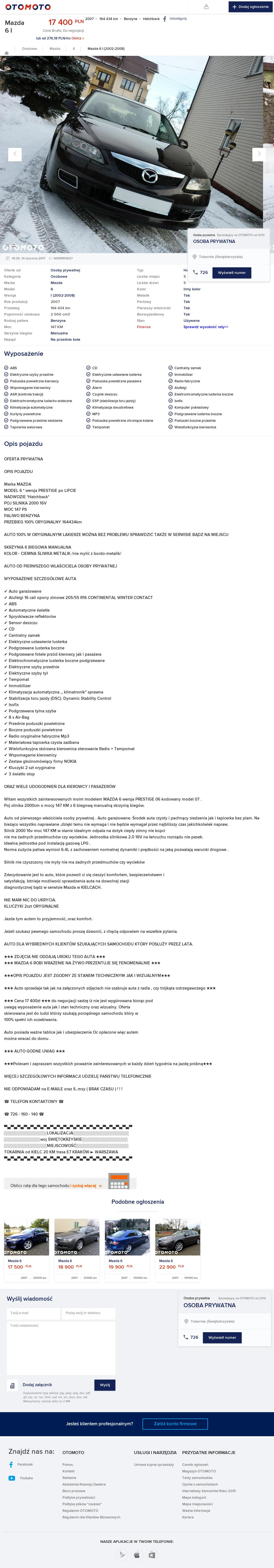

Mazda6, JMZGG14F661638717, (otomoto: 6009953627), oferta prywatna Tokarnia, 726160140.

Przebieg z otomoto: 164.434 km

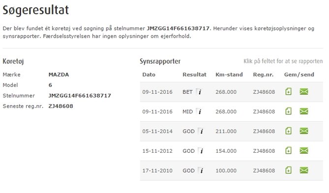

Przebieg wg Søgeresultat: 268.000 km
A to chyba samo się nie cofnęło... :|
http://selvbetjening.trafikstyrelsen.dk ... F661638717
https://www.otomoto.pl/oferta/mazda-6-2 ... 9ebc8a73e6
Dziś dzwoniłem do właściciela – podał mi VIN, po którym wyszło, że w tamtym roku auto miało przejechane 268.000 km. Auto pochodzi z Danii.

A miałem jechać ją jutro zobaczyć. Co ciekawe mi podał inny vin ale jak zadzwoniłem i powiedziałem że kolor i data pierwszej rejestracji się nie zgadza to się przyznał ile ma auto km. Widzę że kupić auto z nie cofniętym przebiegiem to prawie tak jak wygrać na loterii.

Aha. To juz kreci z vin-em. Ja jak dzwonilem to udawal ze nic nie wie teraz sobie wymysla historie zeby tylko sie go pozbyc. A cena juz 4 stowki poszla w dol. Pewnie jeszcze troche spusci i ktos sie napali.
