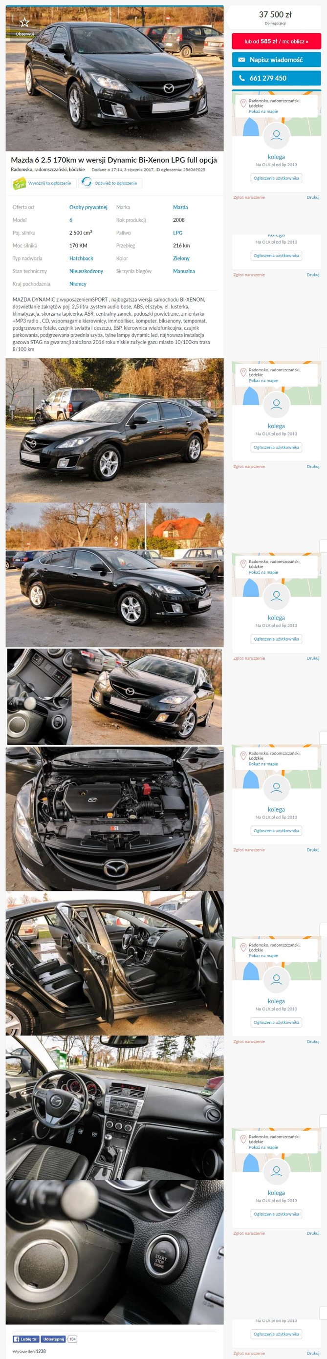

Sprzedający jest okropnie nieprzyjemny, nie da się mu na nic zwrócić uwagi, co bym mu nie powiedział to się wkurzał i obrażał.
Na całym aucie miernik pokazuje minimum 220 mikronów, jedyny wyjątek to prawy błotnik i drzwi pasażera tak jest grubo miejscami ponad 400-500. Błotniki, maska i klapa były demontowane i przód jest źle spasowany – widać różnicę w szczelinach.
Pordzewiałe końce podłużnic (widać pod maską) w okolicy pasa przedniego.
To tak co zauważyłem na szybko, nawet nie odbyłem jazdy próbnej tym autem, bo właściciel zaczął się obrażać, że szukam 10 letniego auta które ma oryginalny lakier...
https://www.olx.pl/oferta/mazda-6-2-5-1 ... hkrfz.html
Mazda6, brak numeru VIN, (olx: 256069025), oferta prywatna Radomsko, 661279450.
Tak łatwiej odnaleźć
Na czarnym lakierze to na zdjęciach ciężko coś rozpoznać.
Posłałem prośbę o VIN.

VIN z kosmosu...
Sam fakt, że sprzedawca niemiły, to nie argument za wrzuceniem samochodu do Mazdoszrotów. Musimy mieć poprawny VIN, aby spróbować zweryfikować jego historię. W ogłoszeniu brak opcji "Bezwypadkowy", czyli auto mogło być bite
Jeśli nie uda się uzupełnić tych informacji, to jedynym sensownym miejscem będą NIEPOLECANE auta / sprzedawcy. – proszę autora wątku o uzupełnienie danych.

stachan napisał(a):W ogłoszeniu brak opcji "Bezwypadkowy", czyli auto mogło być bite
Powiedziałbym raczej że bite na 100%. Przecież "bezwypadkowe" to często bite ale delikatnie
Jak ja pytałem się właściciela o VIN to nawet nie raczył mi odpisać. Potem byłem oglądać to auto i tą historię już znacie.
Jeżeli faktycznie nie mamy tego VINu i potwierdzonej wypadkowości tego auta możemy to przenieść do NIEPOLECANYCH.

Gdyby kosztował 3700 a nie 37000 można by go do "niepolecanych". Oryginalna powłoka lakieru ma grubość (w Maździe) między 70mq a 90mq. Jak ma więcej- malowany,uważam że jest to wystarczający powód dla którego znajduje się w tym dziale.
