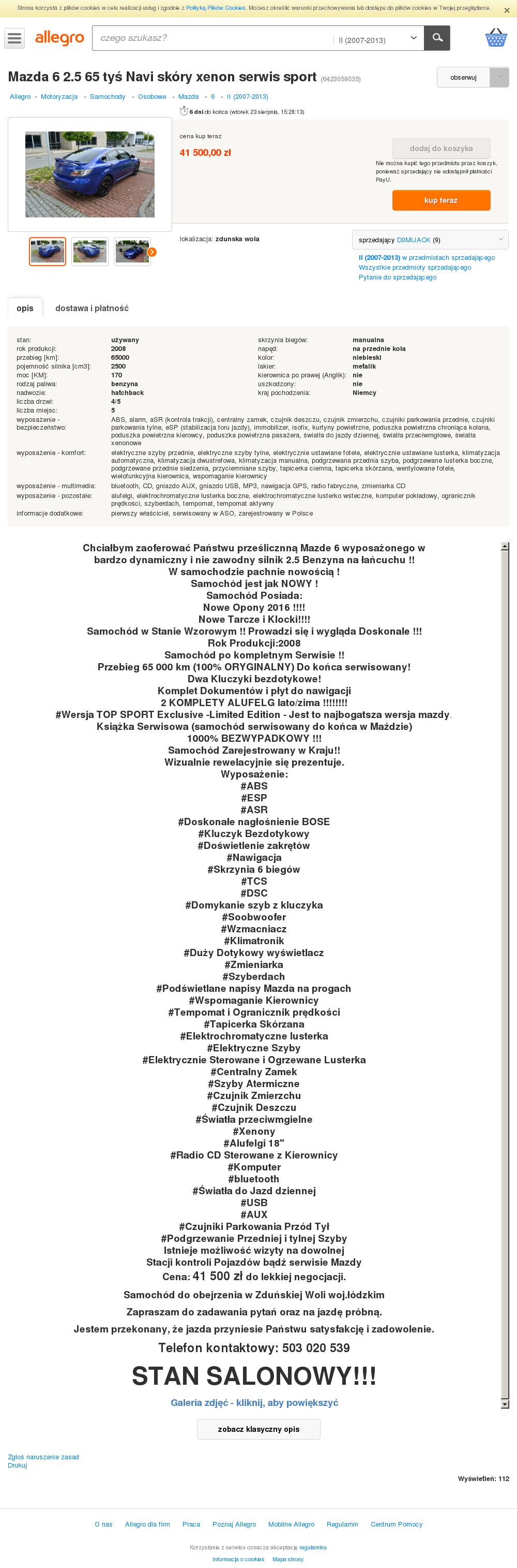

Pojawiła się taka mazda, co o niej sądzicie ?
Podejrzany niski przebieg :) A siedzenie kierowcy trochę wysiedziane ...
Komuś coś jeszcze rzuciło się w oczy ?

Ten przebieg trochę mały, ale może być autentyczny. Dopóki nie sprawdzisz w DSR to się nie dowiesz. Wydaje mi się że tylne lewe drzwi są źle spasowane. <co?>

Nowe tarcze przy 65 tysiącach? Chociaż, zależy kto i jak jeździł <co?>
Ja po zdjęciach nic podejrzanego nie widzę – brał bym ją na tapetę ;P
Aha, produkcja to 20 listopad 2007r. :) Rejestracja mogła być w 2008 ale rocznikowo jest jednak 2007...
neez napisał(a):A siedzenie kierowcy trochę wysiedziane ...
No nie wiem jaka jest skóra w Mazdzie ale ja w Avensis przy 140 tysiącach takich zagnieceń nie miałem...

Jakby to był sedan i miał pakiet sport to sam bym się nią zainteresował, bo pakiet sport a tylko w opisie :P

Te gamonie ze Zduńskiej jeszcze się nie nauczyli że silnika się nie myje...

Powinna mieć inny zderzak z przodu niestety.

A Weelkoo u siebie w 2.5 ma taki właśnie jak ten z aukcji, gdyż ma wersję Top. Tutaj po tylnych światłach widać, że są od wersji Dynamic i teraz pytanie gdzie dostała, w przód czy w tył. :D
Z przodu zderzak i grill (jeśli to wersja Dynamic) jest inny, taki jak u mnie powinien być.
Świeci się również keyless na czerwono, więc może oznaczać to problem z zamykaniem (pewnie zalało mikrowłącznik, który należałoby wymienić).

Zauważyłem, że lampy od wersji Dynamic ma od anglika... <co?>
Po kolejnym telefonie do Pana mam kolejne informacje:
Cała klapa kupiona od Anglika (już oklejona) i boczne szyby były również oklejane. Więc wersja jest Top (tak jak Weelkoo), a nie Dynamic.

Proste jak drut, białe ledy z tylu zderzak sport i girl sport, lampy czerwone jak u Weelkoo może ale nie musi być zderzak standardowy. Po vinie można dokładnie sprawdzić jaki ma być a powinien być Sport :)
Ma założony GAA9 a powinien być GS7T
Ta klapa od Angola przy szczegółowym diagnoście nie przejdzie przegladu niestety, w razie kontroli Policji może zostać zabrany dowód.
