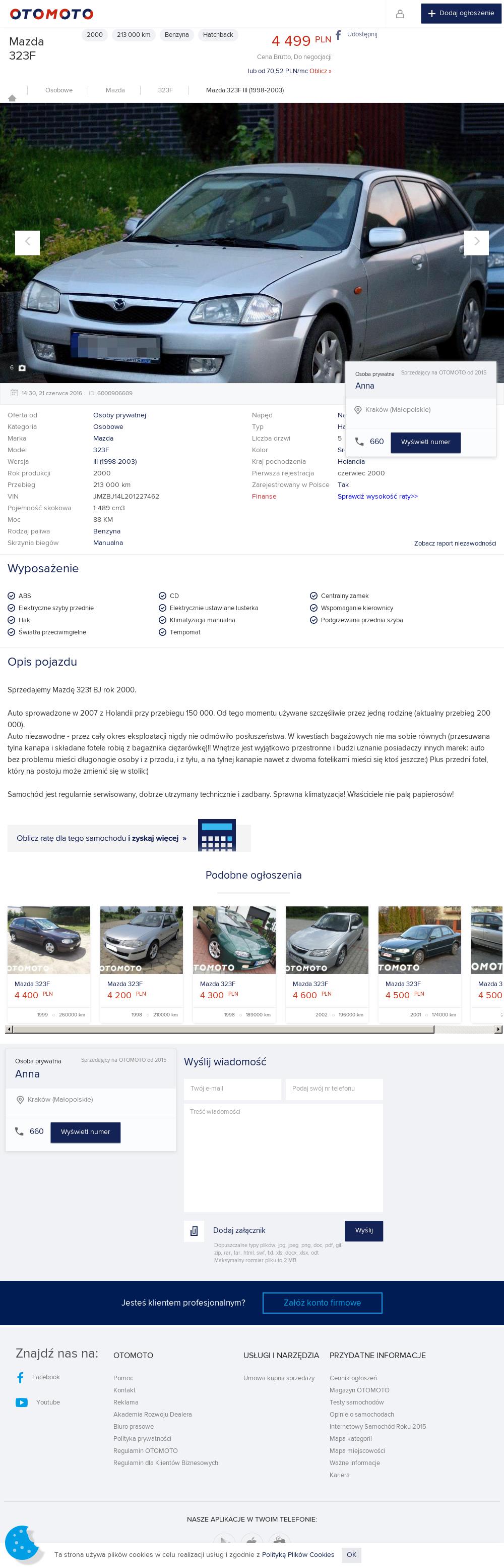

Witam wszystkich szukających dobrej Mazdy w rozsądnej cenie. Na serwisach z ogłoszeniami jest wystawiona srebrna mazda 323f 2000r. benzyna 1.5 za około 4500zł.
http://otomoto.pl/oferta/mazda-323f-kli ... 93f96beece
Na zdjęciach wygląda nawet ciekawie ale to tylko pozory. To że auto jest dobrze utrzymane i zadbane to lekka przesada. Od początku, nadkola tył, obie strony, maska – rdza (pewnie nikogo to nie dziwi). Tłumik cały do wymiany, ledwo się trzyma, do wymiany : łączniki stabilizatora tył, szczęki i przewód hamulcowy ( ręczny trzyma z jednej strony ), uszczelka dekla też do wymiany. Klima nienabita (albo niesprawna), zbyt bardzo napięty pasek rozrządu. W trakcie jazdy, każdej zmianie biegów towarzyszy dziwny dźwięk określany przez właścicieli jako "świerszcz". Wielka plama rdzy na muldzie nad podłużnicą ( właściciele nie byli skłonni o niej wspomnieć ) i teraz najważniejsze, auto wymaga zrobienia geometrii bo było bite przód od strony pasażera, dwie różne lampy, jedna bosch, druga depo, w jednej zbiera się wilgoć oczywiście duże szczeliny między lampami a karoserią. Auto wystawione jako bezwypadkowe. Odradzam kupna tego auta. A jeśli ktoś jednak zdecyduje się je oglądać proszę pamiętać że właściciele wiedzą o wszystkich tych wadach i sami z siebie o nich nie powiedzą.
