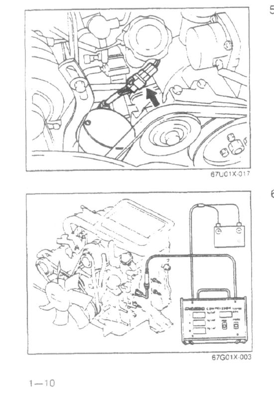

Janusz napisał(a):drugim krokiem jest sprawdzenie kompresji specjalnym przyrządem
czyli dokladniej o jakim przyrzadzie mowisz ?? o manometrze ?
PostNapisane: 24 lip 2007, 20:07
przez Janusz
Chodzi o tester kompresji Mazdy
No to po kolei. Jak już będziesz mieć taki tester to pamietaj aby sprawdzać kompresję na ciepłym silniku. Wykręć górne świece i rozłącz kable od czujnika położenia wału i podłącz tester najpierw w miejsce górnej świecy przedniego cylindra, wciśnij pedał gazu do oporu i zakręć rozrusznikiem tak z 10sek. zapisz pomiar i potem to samo zrób z drugim cylindrem. Max. różnica między komorami to ok. 20psi. Najlepiej przywieź taki oryginalny tester do kraju!
