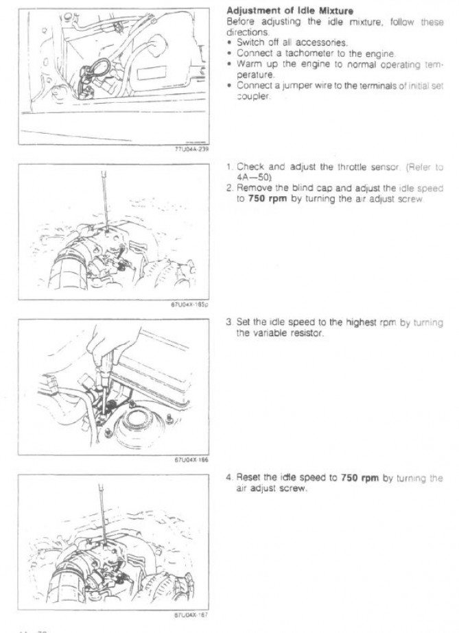

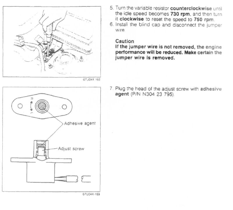

W tej wersji nie wiem gdzie jest sensor O2 (jesli wogóle jest) bo wersja bez turbo mogła go nie wymagać. Co do wolnych obrotów to tu masz krok po kroku co masz zrobić
W razie problemów pisz. Ja miałem nieco za niskie i mi pomogło (u mnie jest podobna regulacja)
