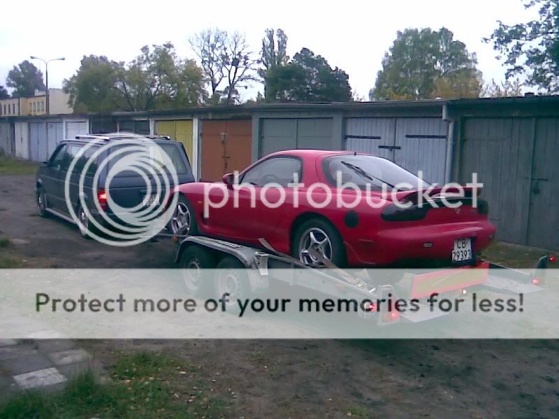

aybabtu napisał(a):Słowo "jechać" w przypadku uszkodzonych samochodów nabiera zupełnie nowego znaczeniapzdr
Eeeee tam
