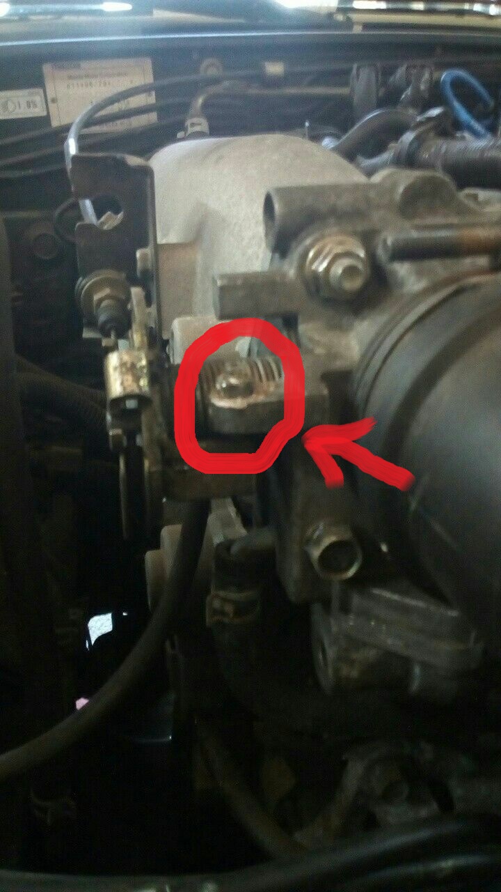

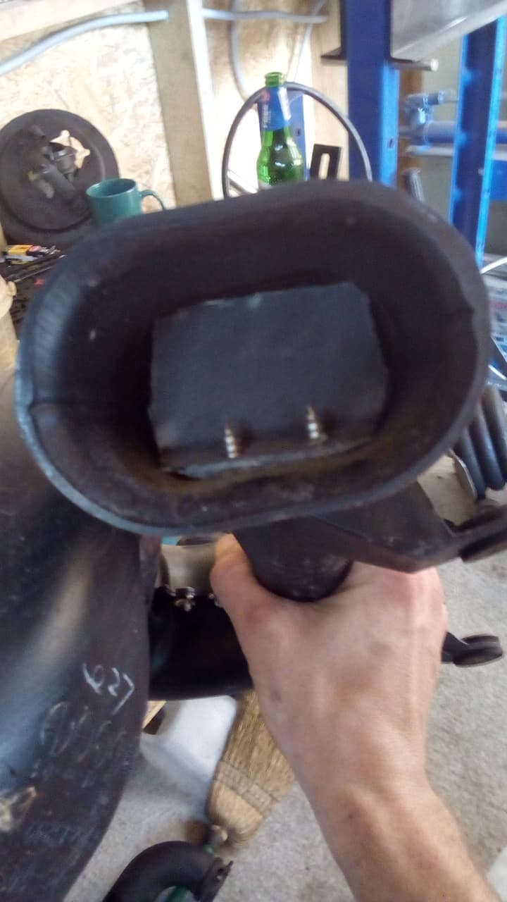

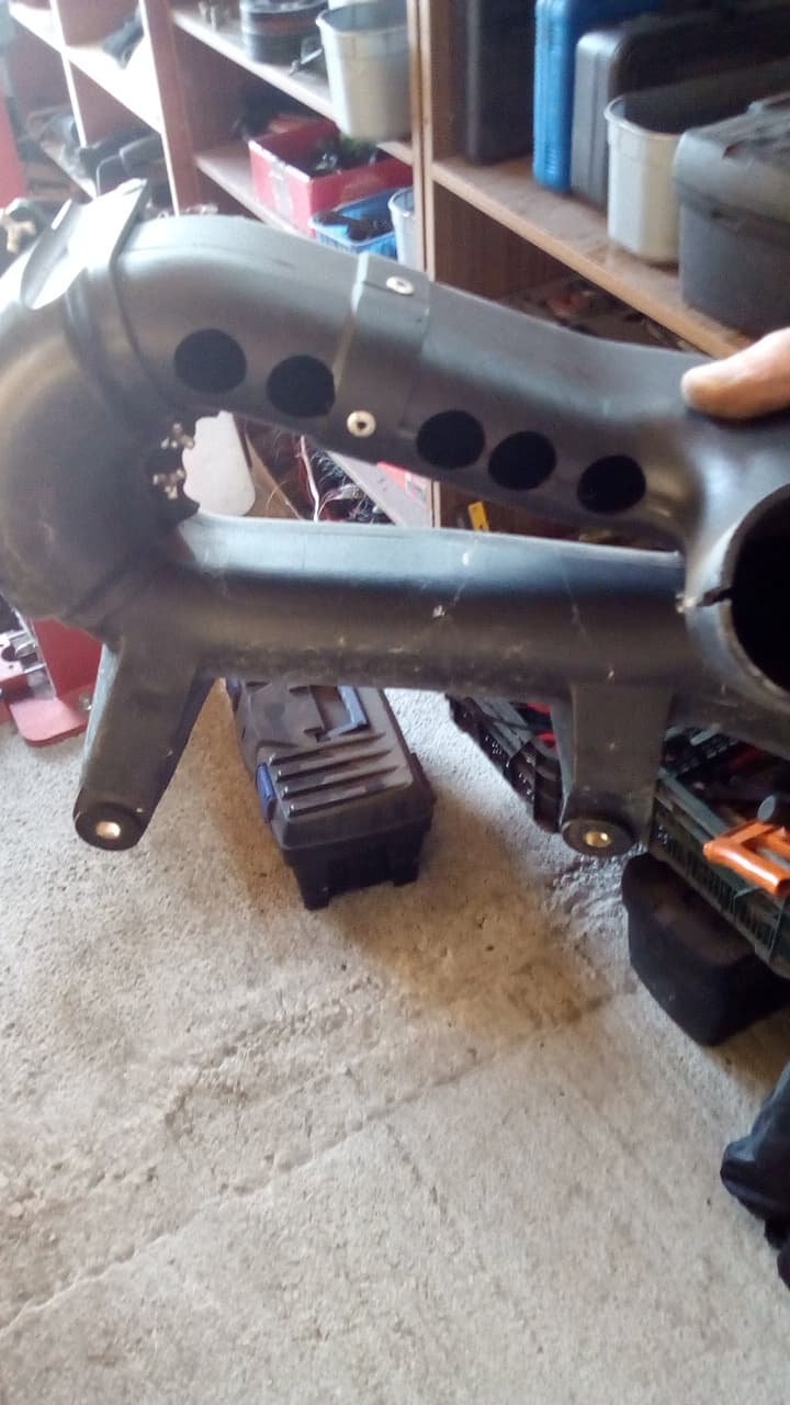

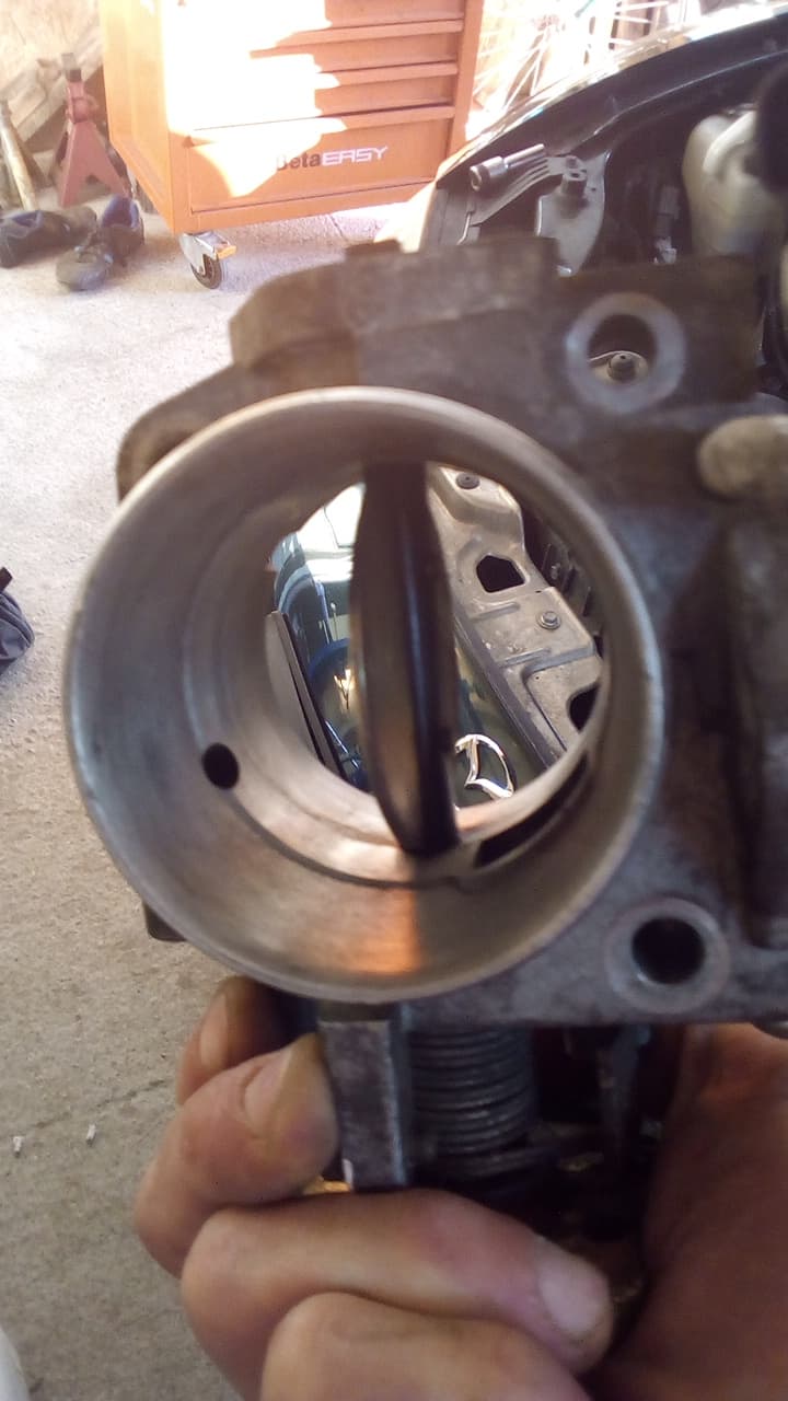

Po wyczyszczeniu przepustnicy(na zdjęciu po czyszczeniu) i ogarnięciu rury dolotowej zimnego powietrza( na zdjęciach tak wyglądała po zdjęciu), Miatka na obrotach jałowych utrzymuje 1500-1700 obr./min.
Ktoś się może spotkał już z tym.
W Demio miałem OBDII i wystarczyło zresetować ustawienia przepustnicy i od razu było git. tutaj nie ma OBDII tylko OBDI. Jak to można zrobić?
Dopisano Wt, 31 lipca 2018, 16:00:
Temat ogarnięty, ustawienie przepustnicy ustawia się manualnie śrubą regulacji obrotów jałowych :D
