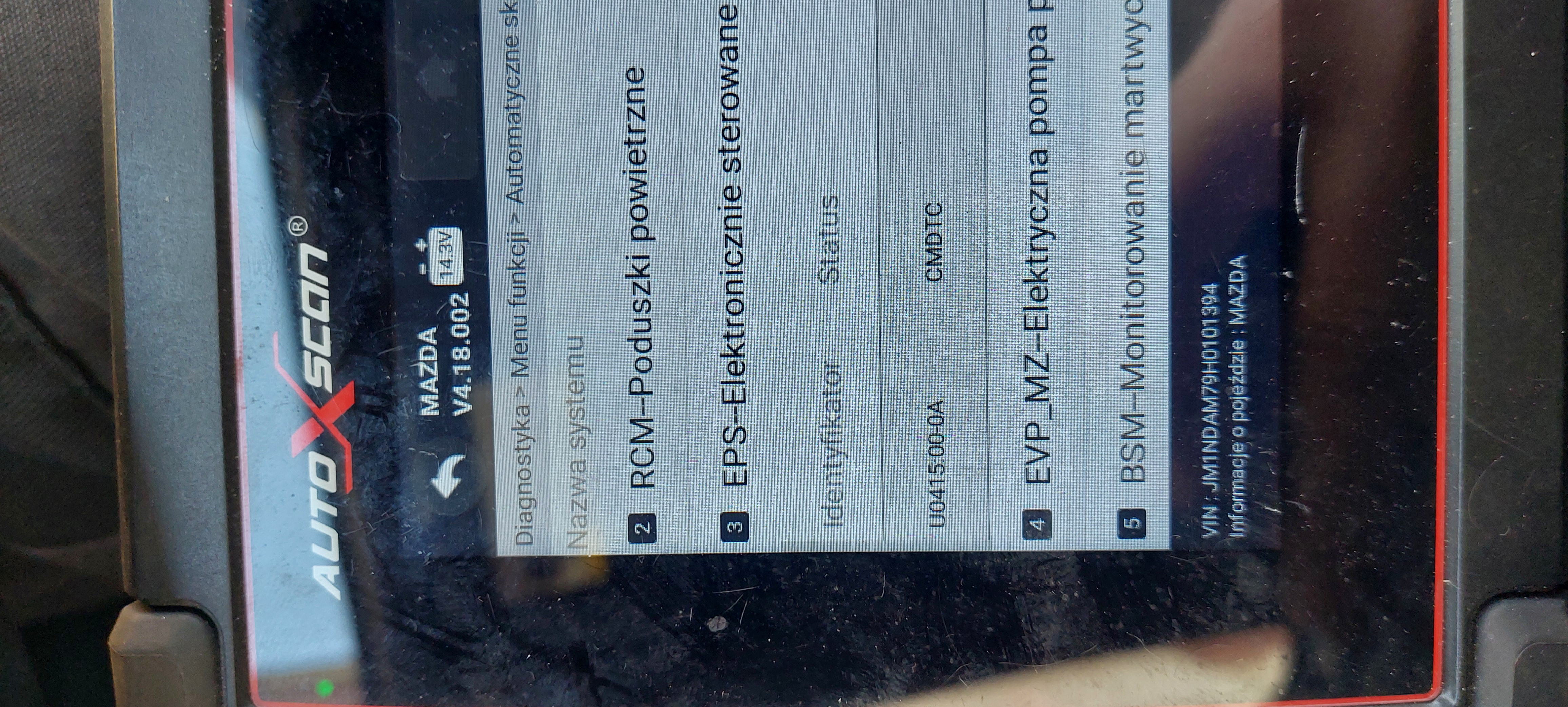

od miesiąca walczę z błędem U0415:00-0A.
Błąd pojawił się po przejechaniu przez próg zwalniający. Dotyczy układu ABS – podobno czujnik ABS, jednakże ten został wymieniony dokładnie sprawdzony.
Po zresetowaniu całości błąd pojawia się nie wiadomo skąd. nie wiadomo również co go wywołuje bo potrafi się pojawić po dłuższym czasie przy aucie, które stoi.
Wie ktoś coś?
dziękuje

Postprzez kovegan » 2 kwi 2025, 03:54
pwachnik napisał(a):Witam,
od miesiąca walczę z błędem U0415:00-0A Mapquest Directions
Wie ktoś coś?
dziękuje
