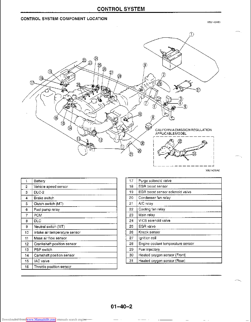

Mam pytanie może głupie może nie gdzie w MX5 NB 1.6 110 koni znajdują się czujniki temperatury płynu chłodniczego ?

Masz na obrazku (pozycja 28). Chociaż nie dam głowy, czy to nie jest tylko dla 1.8...
