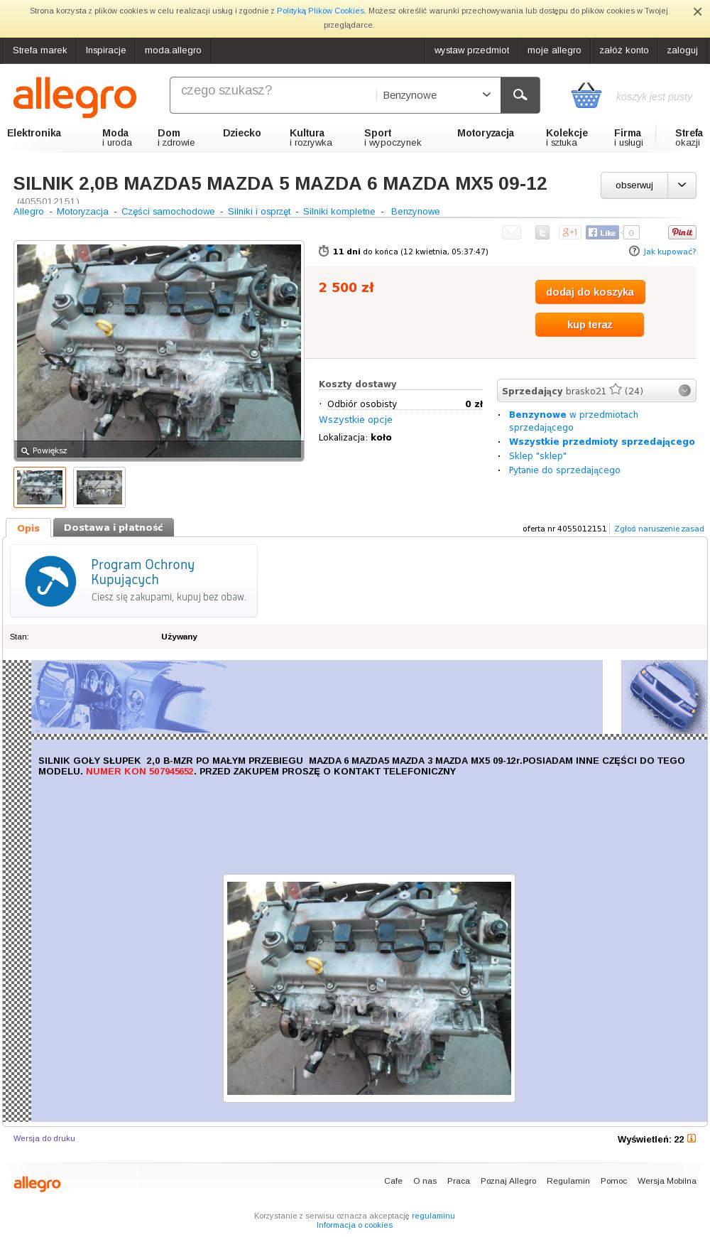

Znalazlem silnik 2.0i na allegro (link ponizej) dla mazdy mx 5 2009+ (NCFL). Po rozmowie ze sprzedajacym niestety nie udalo sie ustalic czy silnik bedzie pasowac (wspominal ze na pewno plastikowa pokrywa jest inna).
http://allegro.pl/silnik-2-0b-mazda5-ma ... 12151.html

Jeśli jest to silnik po lifcie z MX-5 ze skrzynią automatyczną, to nie będzie praktycznie żadnych różnic – znikła jedynie jedna z prowadnic łańcucha pompy oleju. Jeśli motor pochodzi z auta ze skrzynią manualną, to nieco zmieniono głowicę (pokrywa jest akurat taka sama, więc ciężko zgadnąć, co sprzedawca miał na myśli) i blok, ale będą one pasowały w miejsce starego silnika. Silnik po liftingu ma wyżej odcięcie, możliwe więc, że zmieniono kanały ssące i wydechowe i/lub smarowanie i chłodzenie. Wał, wałki, zawory są identyczne.
P.S. Patrząc na zdjęcie i sądząc po odmie, jest to silnik z modelu FWD (Mazda3/5/6). Na pewno inna jest pokrywa rozrządu, są też jakieś drobne różnice w bloku, inne wałki, inna miska olejowa (i rzeczywiście inna pokrywa). Być może nynuch76 będzie mógł powiedzieć, czy z tych dwóch silników (twojego i tego z aukcji) można coś złożyć.

Wystawiony silnik jest z manuala tak samo jak moja mazda. Sprzedajacy byl pewny, ze ma silnik do mx 5 (byc moze wrzucil swoje standardowe zdjecie).

Silnik z NCFL do NC będzie pasował bez problemów. Historia automat/manual dotyczy tylko NCFL. Silnik z FWD wymaga dostosowania (różnice z grubsza wymieniłem wcześniej).
koloreusz1990 napisał(a):byc moze wrzucil swoje standardowe zdjecie
Możliwe, bo jak teraz patrzę, to jest LF z bezpośrednim wtryskiem (DISI) – taki na pewno nie będzie pasował.
