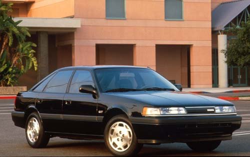

Na zdjęciu 626 GD GT z kultowym motorem FE3-DOHC z lat 87-92r
Z ciekawostek wyposażenia:
– 4WS (4 koła skrętne)
– 4WD (napęd na 4 koła)
– Elektryczna regulacja zawieszenia (comfort, sport)
– Klimatyzacja
– Podgrzewane fotele
– Tempomat
– Pełna elektryka
– Pakiet stylistyczny GT
